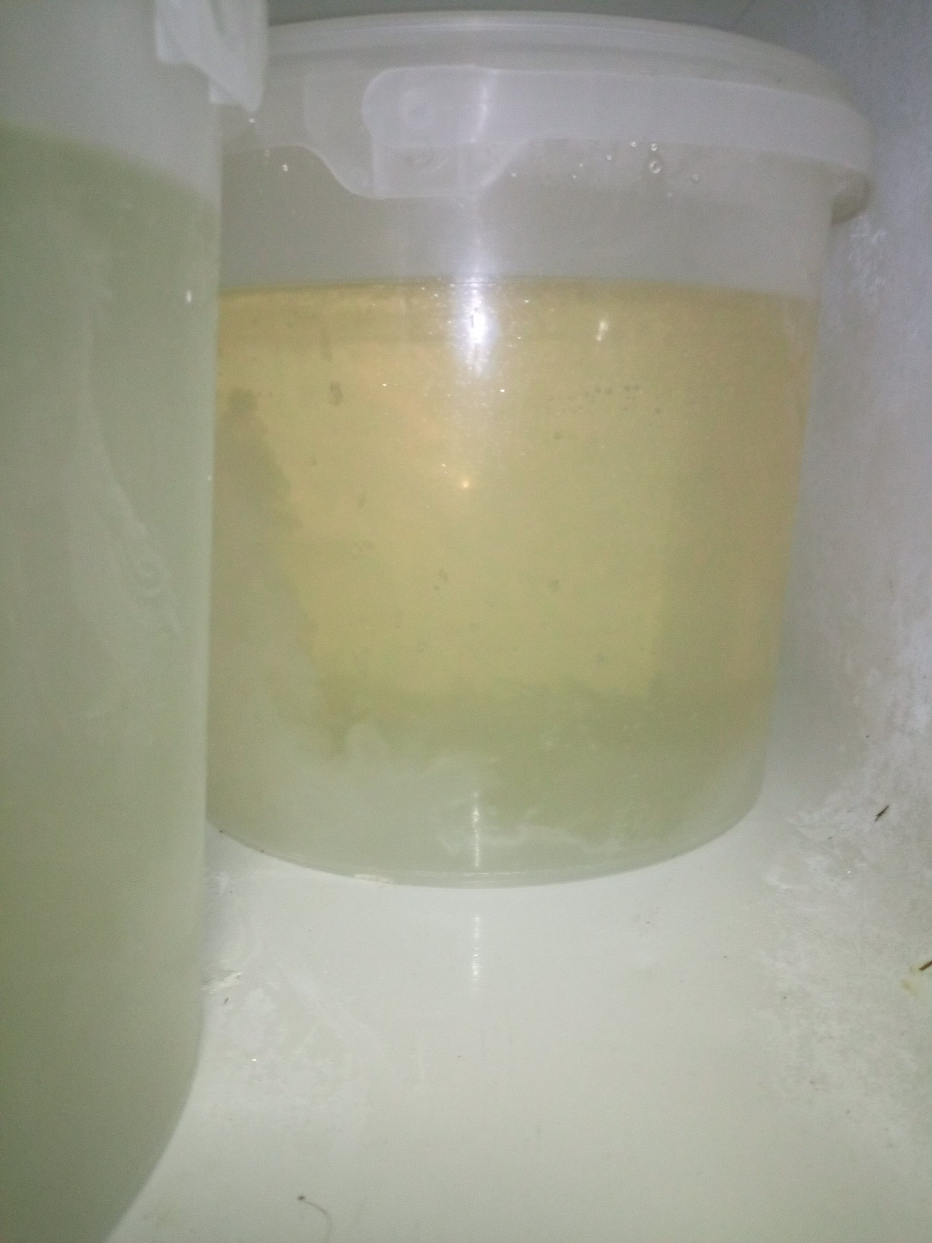

Po nějaké době přidávám příspěvek k diskuzi v tomto tématu, zkouším tuto metodu viz foto. Dočetl jsem se že je také možnost přehuštění, že při 50 procentní hustotě u NaOH stačí pokojová teplota. U KOH, ale vznikne jen jakýsi gel.
