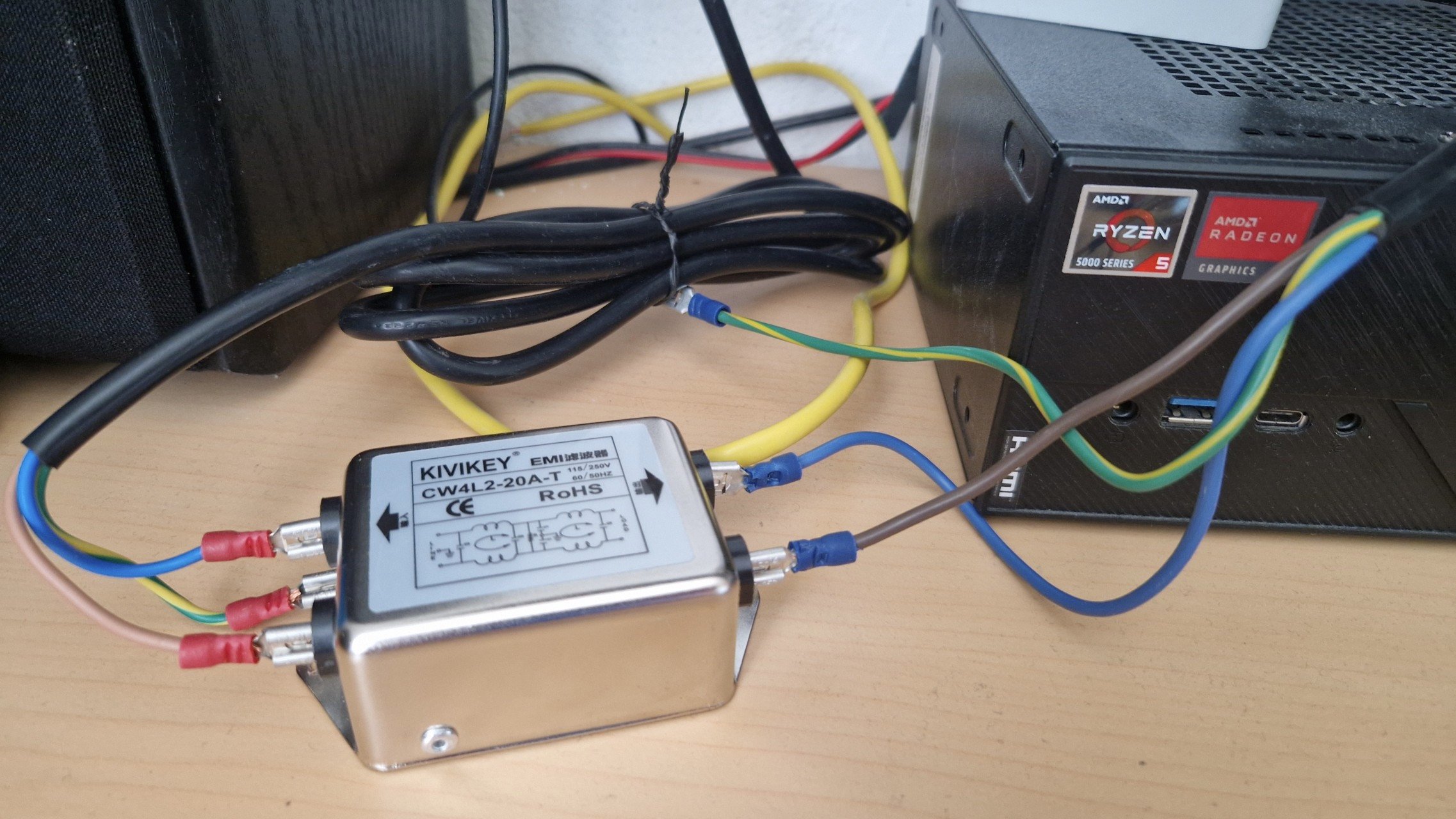

Medzičasom mi v na okno pracovne namontovali vonkajšie žalúzie a pohon je napájaný z rovnakého okruhu ako mraznička a predstavte si, aj pohon žalúzií zhasína monitor! No a medzičasom prišiel aj EMI filter z Ali, tak som ho pokusne dal pred monitor a už je to ok
Zrejme to odflákli na strane zdroja monitora, takže nakoniec pôjde menší filter pred monitor...
