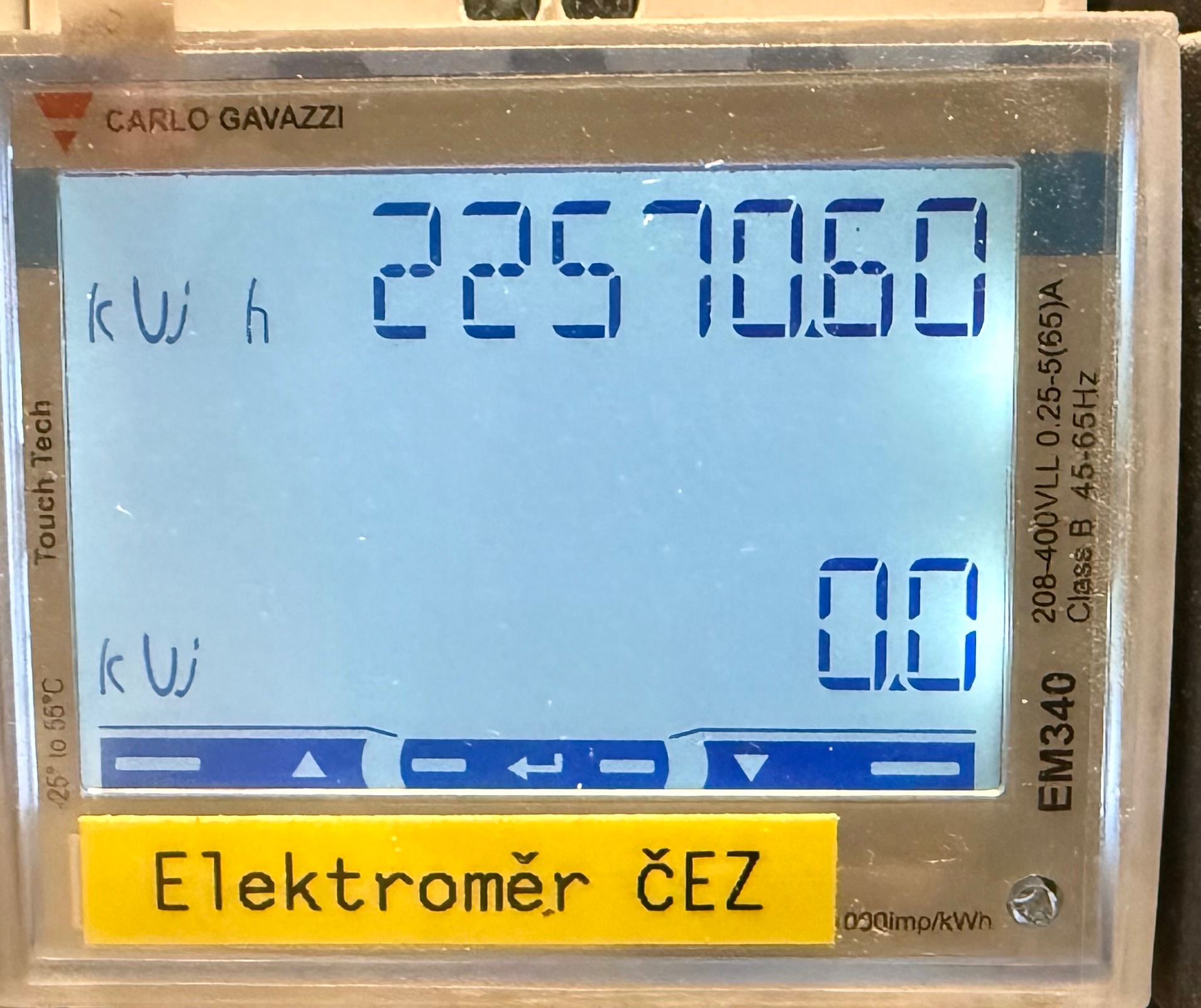

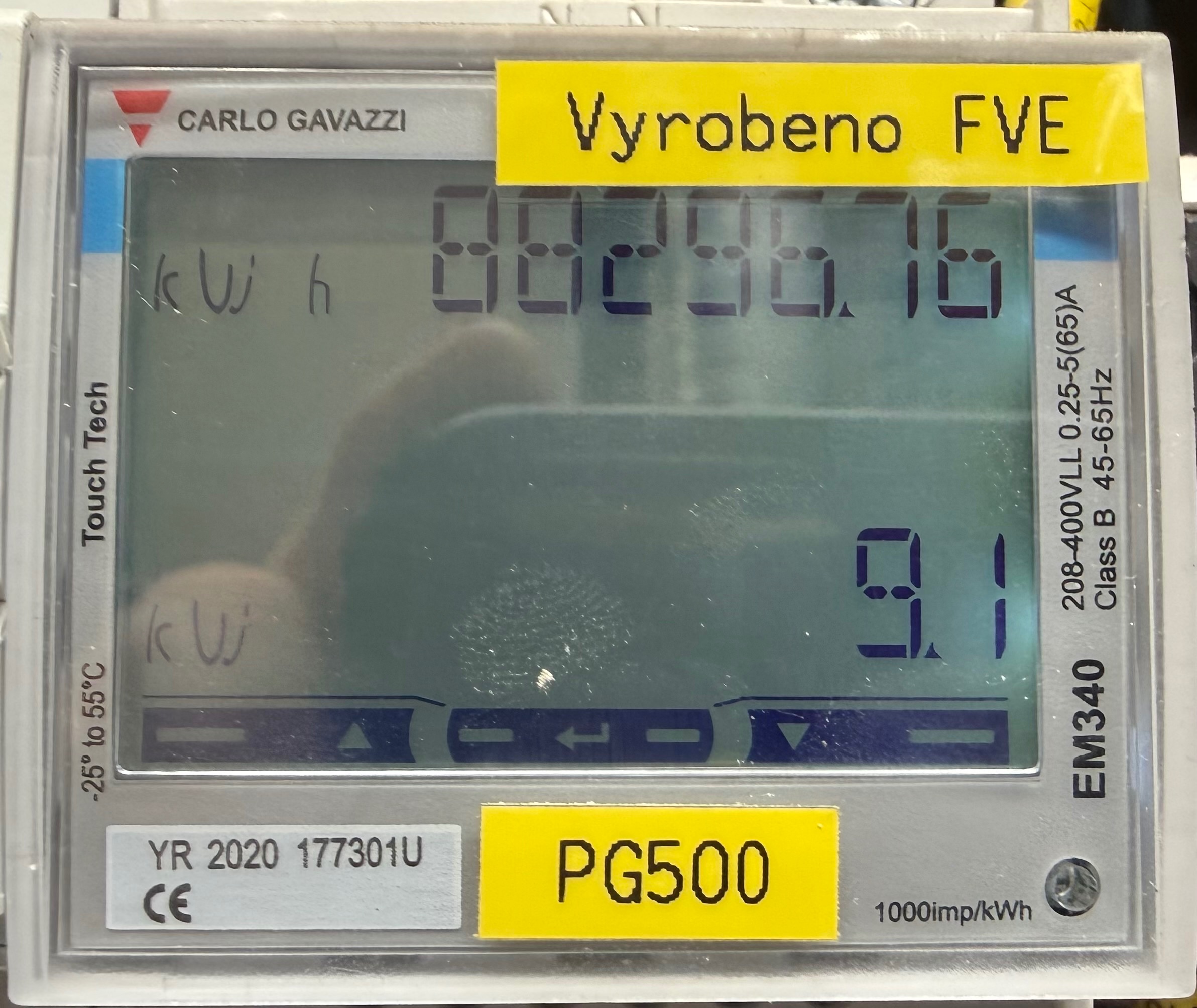

Re: FVE 19,95 kWp bez kompromisů - Dolní Posázaví
4 roky provozu. Za posledních 12 měsíců vyrobeno 17029 kWh
Z ČEZu přikoupeno 6398 kWh. Celková spotřeba 23427 kWh
Budu se opakovat, ale letos pokud to vyjde, plánuji rozšíření o cca 9 kWp. Nějak máme té energie stále málo.
5 roků v provozu. Za posledních 12 měsíců vyrobeno 16181 kWh
Z ČEZu přikoupeno 7852 kWh. Celková spotřeba 24033 kWh
Změna oproti minulému roku je ta, že jsem přidal 30.12.2025 dalších 8 kusů Pylontech US3000C.
