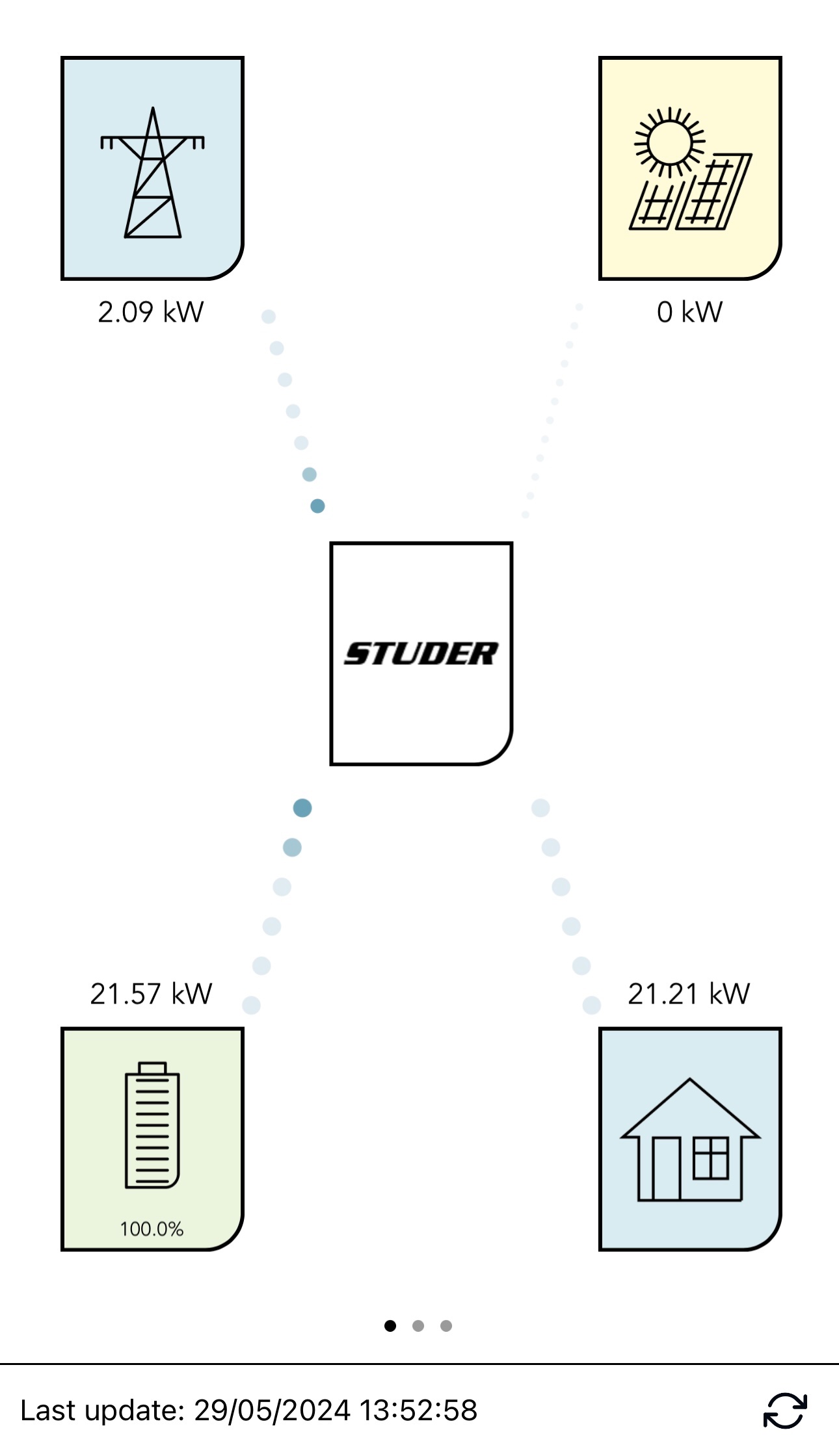

Tesla? Inak si neviem tych 20kW prikonu vysvetlit.

Kolik kWh v bateriich mas? Jake mas moznosti dynamickeho rizeni wallboxu??
Pravdepodobne si delas spotrebu castym pricucem ze site, protoze tahas velke vykony?!

Jako proč se odebírá 2kW z DS,když máš nabito na 100% a panely regly zavřely,proč jede výkon z baterky?

Už je to na samotné měniče moc a tak si pomohly přisosáním ze sítě.

Tesla a vytěžování.

Baterie zatím jen 56 kWh. Budu přidávat 28,4 kWh.NOPARasito píše: ned čer 02, 2024 10:31 amKolik kWh v bateriich mas? Jake mas moznosti dynamickeho rizeni wallboxu??
Ano, je to tak. Proto musím zapojit připravené strídače. Pak v nich bude 28 kW a to už ta síť nebude tolik potřeba na vykrytí špiček.
Mám regulaci všeho kromě topení ve vířivce (budu předělávat na SSR řízení), ale prostě jsou situace, kdy pár sekund trvá, než po připojení něčeho se něco vypne nebo ztlumí a Studer je rychlejší a připojí se k síti.

Greenbono umi take ridit wallboxyKobra23 píše: ned čer 02, 2024 10:48 amBaterie zatím jen 56 kWh. Budu přidávat 28,4 kWh.NOPARasito píše: ned čer 02, 2024 10:31 amKolik kWh v bateriich mas? Jake mas moznosti dynamickeho rizeni wallboxu??
Jinak 100kWh bude pro tebe optimal

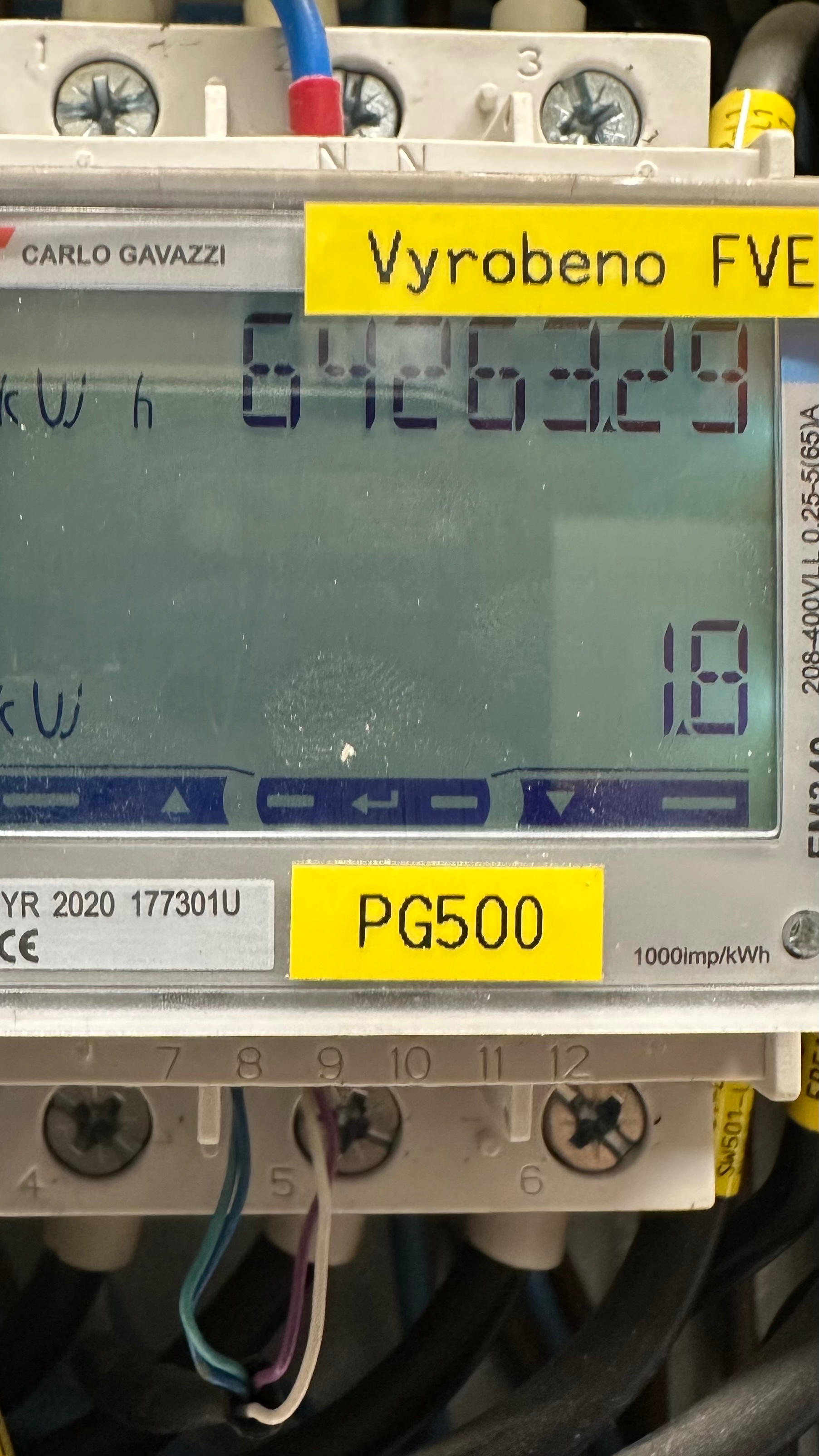

4 roky provozu. Za posledních 12 měsíců vyrobeno 17029 kWh
Z ČEZu přikoupeno 6398 kWh. Celková spotřeba 23427 kWh
Budu se opakovat, ale letos pokud to vyjde, plánuji rozšíření o cca 9 kWp. Nějak máme té energie stále málo.

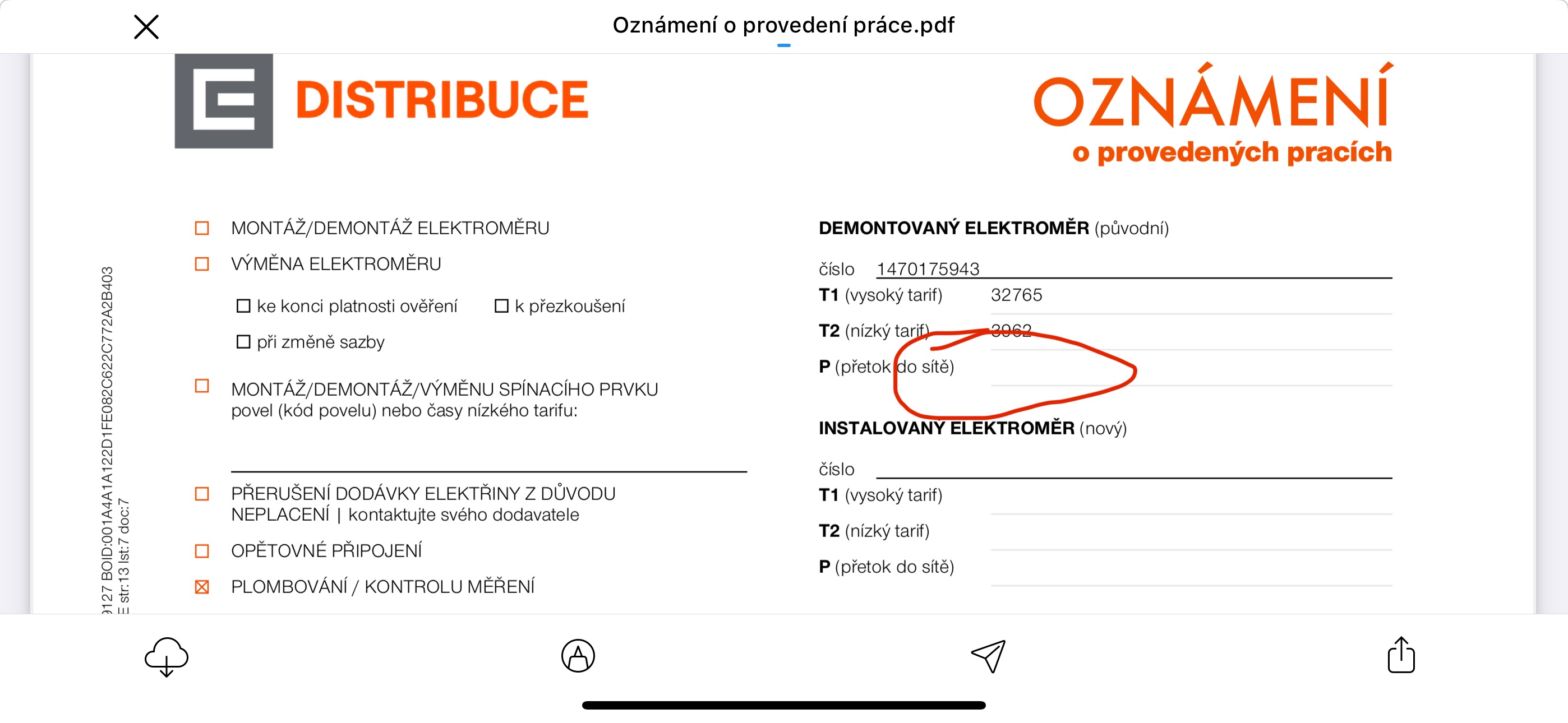

4 roky provozu a stále přetoky 0. A to to někdy dostává hodně zabrat.
