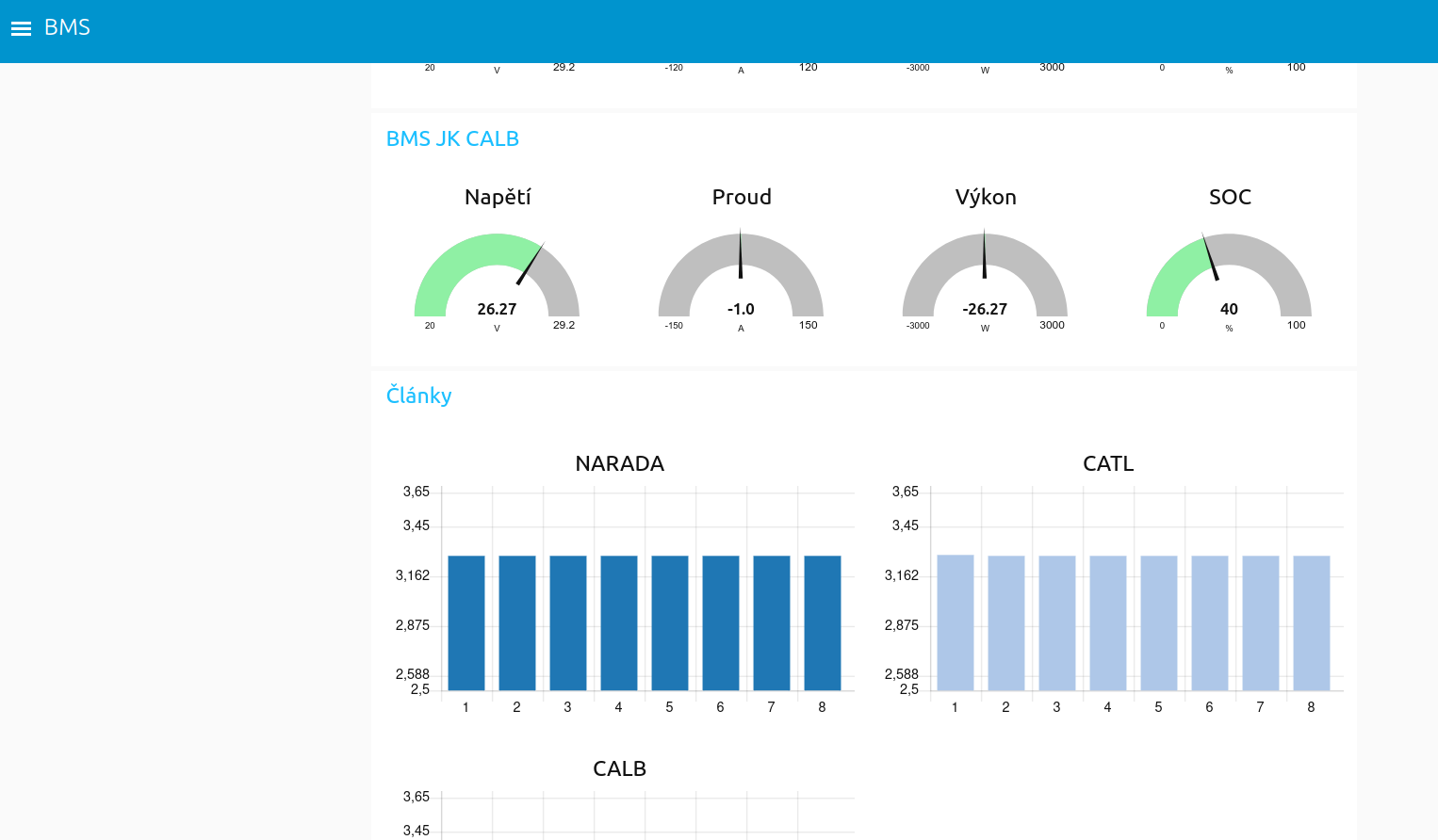

Tak jsem to spravil a stačilo jedno ESP32 pro dvě JBD a jednu JK a data cpe přes MQTT do brokeru který mi běží na mikrotiku kde mám nodered.
Zatím jenom takové pokusné zobrazení, bude se to vylepšovat později.....
BMS_nodered
BMS_nodered
A konfigurák do toho ESP32

Taky může ho někdo skouknout co bych tam měl dodat či opravit?
