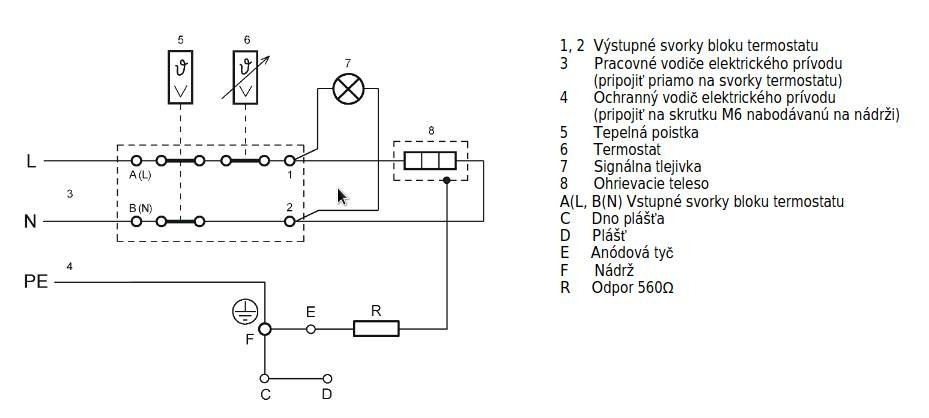

Môžem poprosiť o vysvetlenie princípu zapojenia anódovej tyče bojlera?
Akú funkciu tam má ten odpor 560 Ω pripojený medzi anódovú tyč a vyhrievacie teleso, keď to je všetko spojené s kostrou bojlera.

Domnívám se, že ten odpor nemá s anodovou tyčí nic společného. Jde o to, že pokud topné těleso začne mít svod na svůj obal a přitom je těleso v bojleru namontováno izolovaně, pak ten odpor umožní tok chybového proudu, který vyhodí chránič. Ale přijde mi to divný. O jaký bojler se jedná?

Tatramat ELOV 151

Ten odpor 560R omezuje proud anodovou tyčí, elektrodový potenciál Mg/Fe je cca. 2V, tedy proud tyčí na plášť je omezen na max. 3,5mA. Ten odpor může být součástí anodové tyče nebo tam není vůbec, bojler je stále chráněn. Bojler + anodová tyč je elektrochemický článek, elektrolytem je pitná voda (minerály, chlór atd.).
