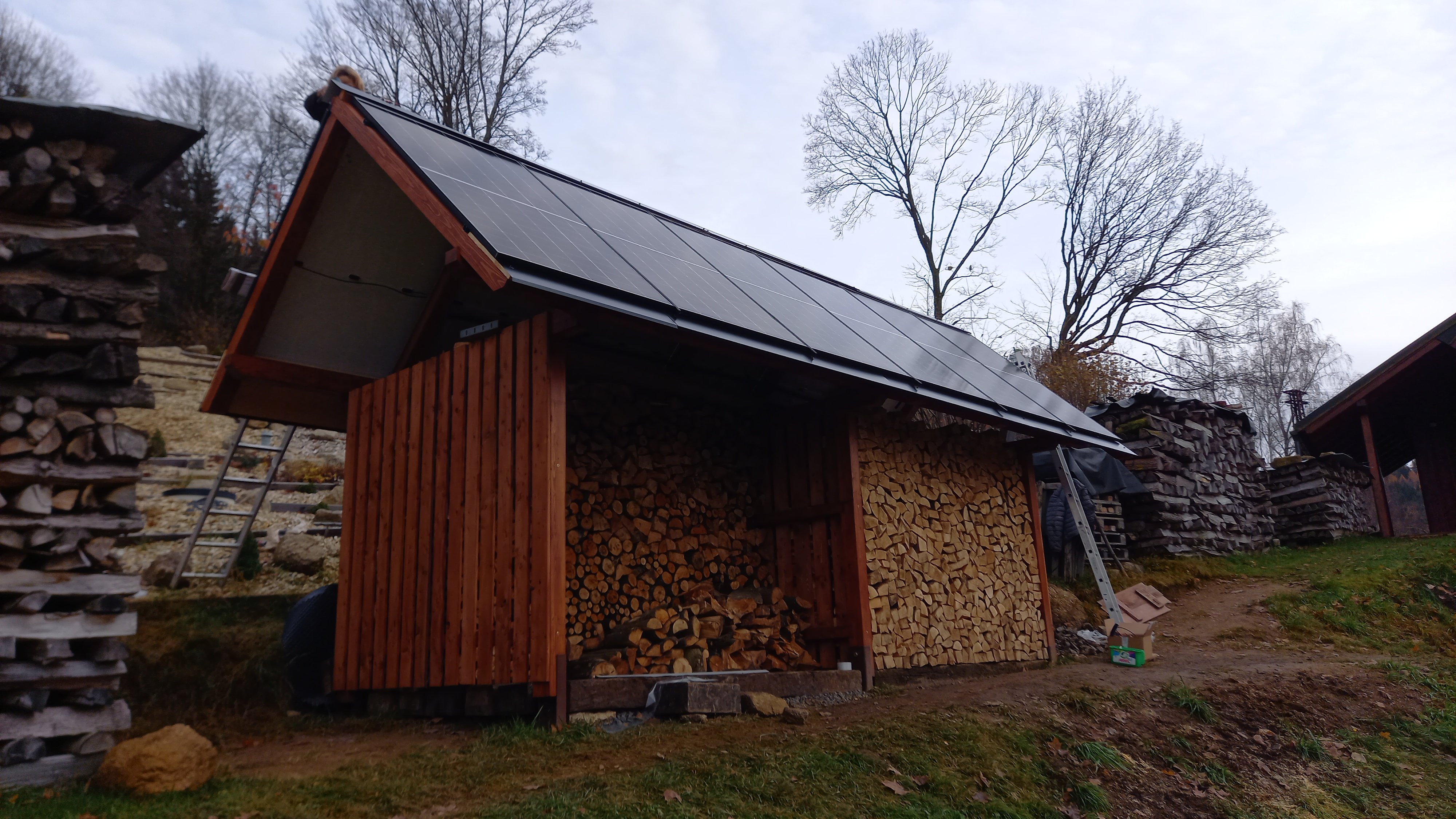

Dokončuji u sestry menší 1.f elektrárnu s multiplusem II 48 6k5 a baterii 16 x 280Ah. Jelikož je to neofiko, tak nejsou povolené přetoky. a v rozvaděči je už moderní elektroměr. Doma mám nastavené ESS, takže úplně jiná situace. Bojím se přetoků, ale bez připojení k síti zas nevyužiju potenciál měniče. Původní myšlenka byla zapojit pár spotřebičů na ostrov plus ohřev vody v akumulační nádobě s bojlerem. Ale díky příznivým cenám se koupil victron a tak bych rád využil toho co umí. Poradí někdo se zapojením a nastavením.
