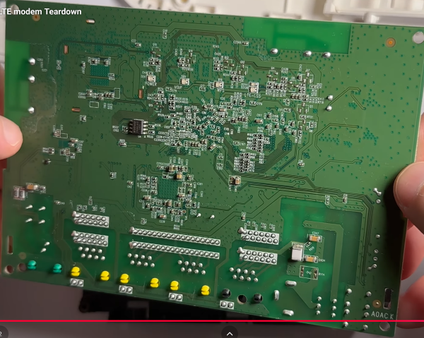

Vzhledem k tomu, že je tam ten Graetz, tak to naopak bude dělané na vysoký rozsah napětí, protože je uvažováno i s AC zdrojem.
Určitě tam není k tomu, aby cíleně snížil napětí ze 12V na 10V. Takové zařízení snad nevyrábějí ani v Burkina Faso.

To nebude Graetz, jen ochrana PoE výstupu, aby odtamtud nic nevletělo zpátky do napájení routeru.

No topit může z druhé strany ten topný rezistor R619, také jsou tam dva kondenzátory které také mohou topit pokud jsou od toho rezistoru načatý, možná diody jsou vtom nevinně.
