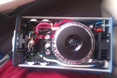

Ja som mal meanwell, ten som musel reklamovať lebo debilne pískal ale ináč mal dobré vlastnosti.
Potom som si požičal od otca trocha drahšiu čínu pretože som nemal peniaze na ďalší menič a teraz som si kúpil Victron Energy Phoenix 350 lebo na silnejší som zatial nemal a som v nemom úžase.
- Na fotke to nie je až tak dobre vidieť ale menič má hneď na vstupe 12V odfiltrovanie. Aj pripojenie zeme je odfiltrované od rušenia, je tam namotaný hrubý drôt na ferit. O tom krásnom toroide snáď netreba nič písať. Treba si všimnúť ako málo je tam elektroniky, nie ako tie VF meniče ktoré tam majú nespočetne vela toho. Toto je jednoduchý a šikovný menič. Skúšal som ho pripojiť na 600W vysavač a asi 10s bežal vysavač na plný výkon a potom ho menič odpojil kôli ochrane proti preťaženiu.
