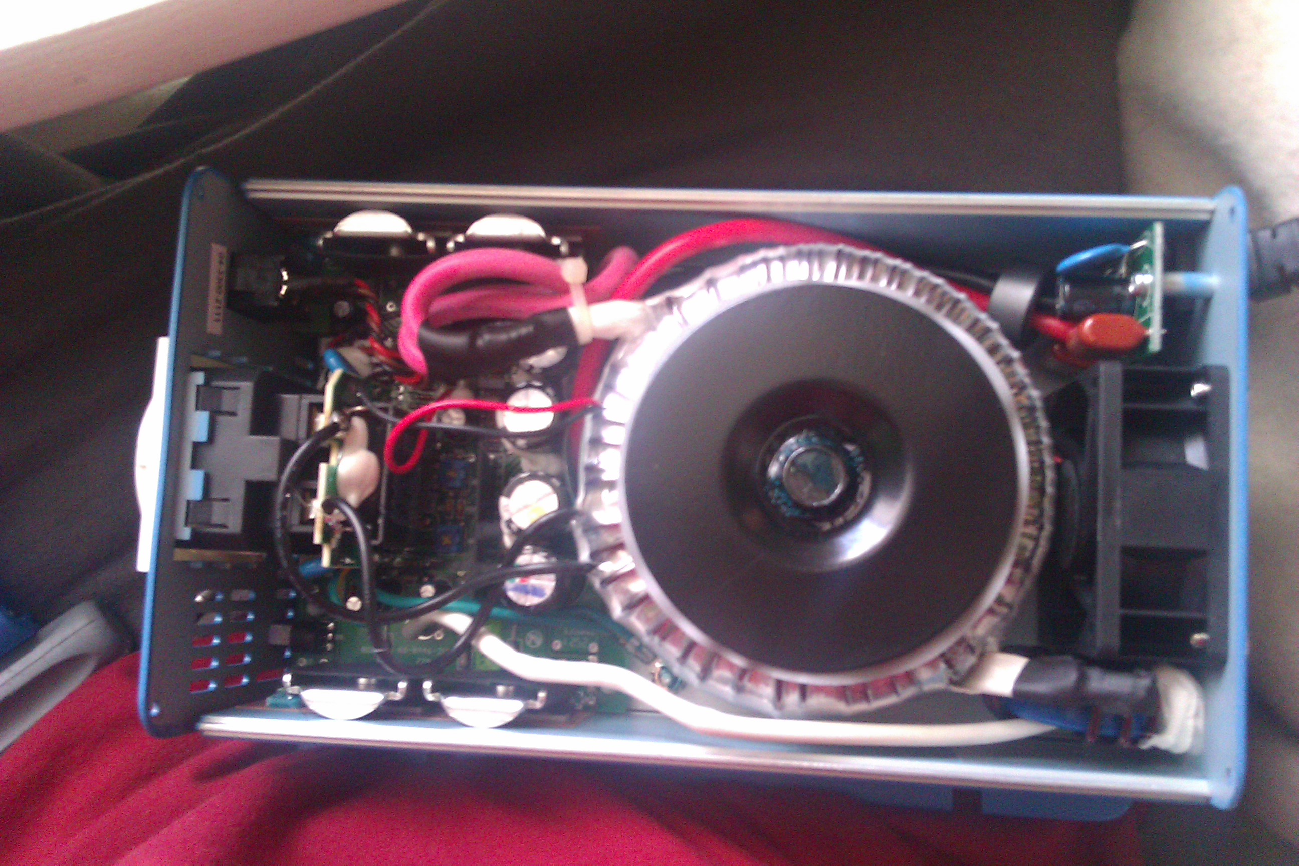

Potom som si požičal od otca trocha drahšiu čínu pretože som nemal peniaze na ďalší menič a teraz som si kúpil Victron Energy Phoenix 350 lebo na silnejší som zatial nemal a som v nemom úžase.
- Na fotke to nie je až tak dobre vidieť ale menič má hneď na vstupe 12V odfiltrovanie. Aj pripojenie zeme je odfiltrované od rušenia, je tam namotaný hrubý drôt na ferit. O tom krásnom toroide snáď netreba nič písať. Treba si všimnúť ako málo je tam elektroniky, nie ako tie VF meniče ktoré tam majú nespočetne vela toho. Toto je jednoduchý a šikovný menič. Skúšal som ho pripojiť na 600W vysavač a asi 10s bežal vysavač na plný výkon a potom ho menič odpojil kôli ochrane proti preťaženiu.
Treba sa riadiť heslom: Niesom taký bohatý aby som si kupoval lacné veci..
