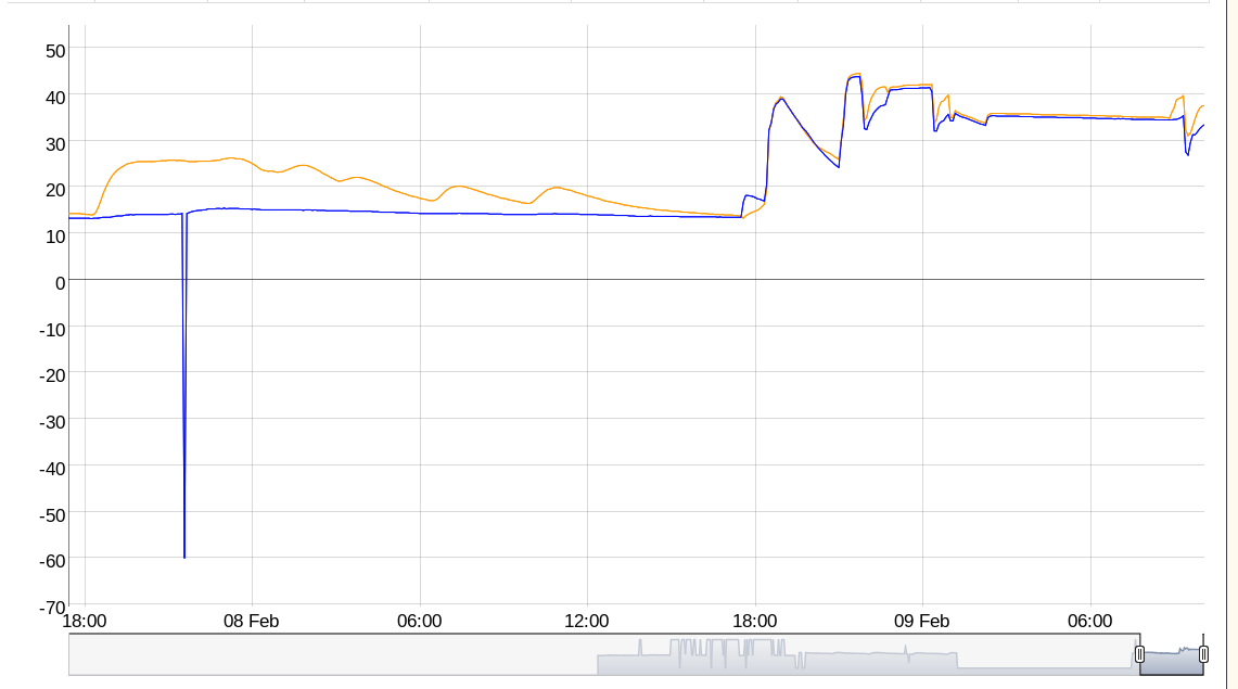

Dobrý den,
používám LK3.9 + DS18B20 DALLAS
občas dojde k chybě a zobrazuje se teplota -60C
Nevěděl by někdo co chybu způsobuje?

Pokus o čtení když nedoběhlo ještě předchozí měření.
Prostě prodlouži čas mezi měřeními - kontroluj výstupní hodnotu na smysluplné hodnoty.

Zdravím, máte ich zapojené takto?
download/file.php?id=36676&mode=view
Hlavne aby tam bol ten odpor, ja dávam 4k7.

No a taktiez moze byt ten dallas vadny. Nic vzacne.

zapojeno mám podle schématu vč odporu, mám tu ještě jedno čidlo tak vyzkouším jiné

ještě jsi nám neřekl jak často se snažíš data vyčítat a jakou přesnost máš nastavenou.
Při 12b by jsi měl data vyčítat až po 750ms.
Takže když je budeš číst po 1s mělo by to být OK, a jak jsem psal musíš tu hodnotu taky testovat na nesmysly i na zběrnici může být rušení.

U LK3 se snad nic co se týče čtení DS18B20 nastavit nedá.

U dlouhých vedení k čidlu se dá zvýšit spolehlivost jednoduchými úpravami:
- zablokování napájení kondenzátorem
- dioda proti zápornému podkmitu na datovém vodiči
- případně sériový odpor pro přizpůsobení impedanci vedení

Na 3.3V některý DS18B20 z aliu nechtějí fungovat, někdy pomůže menší odpor (2k2) a někdy jenom výměna. Já mám ty dráty dycky do 10m, a ani jsem nikdy žádnou kontrolu na nesmysly nedělal, S těmi jsem měl problém jenom při fantomovým napájení, raděj to dycky napojím třídrátově a nemám problém.
Někdo tady postoval sketch pro arduino, kterej ten DS18B20 otestuje, ty levný z ali často nefungují na 12bit rozlišení (ale k čenu to?) takže možná může být chyba i někde tady.

ja si jich koupil na ali pytlik a ani jeden nefungoval v modu parazitniho napajeni. Tak jsme si koupil na tme a zadny problem.
