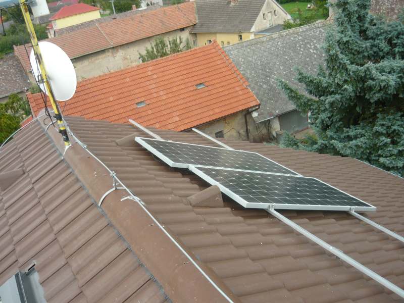

Situace : Patrový dvougenerační rodinný dům na venkově s přípojkou na elektřinu a plyn.
Systém jsem postupně sháněl a sestavoval od června 2011. Chtěl jsem si osahat technologii a udělat krůček k energetické nezávislosti domácnosti.
Pro první pokusy jsem hodně šetřil na regulátoru - není MPPT a proto místo 370Wp z panelů při 37V výstupu zatím získávám jen asi 260Wp do 24V baterie. Ještě víc jsem šetřil na DC/AC inverteru - a nepodařilo se mi přes něj rozjet lednici.
Koncem září jsem doma našel ideální testovací spotřebič pro můj FV systém - sušičku ovoce s nastavitelným výkonem. Od té doby - vzhledem k velké úrodě hub a jablek a vysoké poptávce po křížalách - sušička jela, co slunce dalo. V krásných týdnech letošního babího léta to bylo až 1.8kWh denně.
Plánovaná vylepšení : Do jara - celé to učesat, baterky odstěhovat do většího chladu=natahnout 12mx10mm2 a zbastlit nebo koupit DC-DC měnič 36V->24V nebo MPPT kvůli zvýšení efektivity. Postupně tahat 24VDC rozvody 4mm2 a připojovat/upravovat/kupovat na ně spotřebiče do 40W (LED světla, TV, elektronika). Zbastlit/koupit nabíječky na akuspotřebiče s NiMH a LiIon. Zatím jen AA,AAA články a akuvrtačka, časem snad akusekačka a elektrokolo. Vytunit nebo spíš vyměnit DC/AC inverter, aby utahl lednici a mrazák.

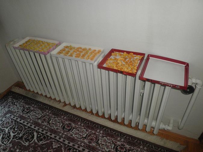

ja taky pouzivam solarni susicku ovoce, ale neni az tak hi-tech:): pohani ji slunicko ulozene ve dreve kterym topime, ususeno je +/- za 2 dny

Pokud máte dva stejné panely se stejnou orientací a regulátor má omezení zpětného proudu, tak bych tam ty diody nedával. Je na nich zbytečná ztráta výkonu.

Můžete to někdo nějak podrobněji technicky popsat? Copak to někomu funguje jinak? Podle mne to tak funguje vždy a samo v souladu s fyzikálními zákony. Proč by to dělal někdo jinak, navíc si myslím že by to bylo složitější.radex píše:Tenhle regulátor přednostně pouští proud do zátěže a až co je navíc, tak dá baterii. Což je naštěstí zrovna to co chci.
Kdyby toto nefungovalo, tak by se muselo první čekat až by se nabil akumulátor a potom by se mohl vybíjet a potom zase nabíjet? Nebo jak je to myšleno? Podle mne je to jen marketingový blábol, mohli tam také napsat že tento regulátor zajistí trvalý součet 1+1=2 a technicky by to vyšlo na stejno.
Ale jinak výborná sušárna

V tomhle rozsahu to ale považuji za milé řešení letních přebytků a ideální testovací zátěž. Za jeden slunečný den jsme nasušili jednu várku = 1-2 kg jablek ~ 5-10 dárkových pytlíků ~ jeden večer posezení 5-10 lidí Vzhledem k tomu jaký to sklidilo úspěch - někteří lidé se potom mohou utlouct - tak sním o sušárně, která bude mít FV jen pro ventilátor a teplo získávat ze slunce přímo nějakým kolektorem. Myslím, že s danou plochou by pak šlo klidně nasušit pětkrát víc. když je účinnost FV max. 15%. Ale asi není jednoduché to správně konstrukčně vymyslet, dost lidí mi říkalo, že dělali různé pokusy a křížaly jim hnědly, scvrkávaly se atd.

jak susene ovoce skladujete? v tech sklenenych sklenicich? jsou to nejake specialni dozy nebo jsou to klasicke ctyrlitrove sklenice? zaujal me ten uzaver
mne se skladovani cehokoliv ve sklenicich moc neosvedcilo, po nejake dobe se to zkazilo/splesnivelo - nevim co jsem delal spatne, mozna je to tim, ze nemame v dome az tak stabilni teplotu, protoze topime kotlem na drevo - tzn. vecer je "horko" a do rana se ochladi, pak se jede znovu - mozna tim nejak "kondenzuje" voda co je v potravinach obsazena ci co
presel jsem na skladovani v latkovych nebo papirovych pytlicich nebo krabicich a je to v pohode, papir asi lepe kolisani teploty/vlhkosti vyrovnava

Dík za radu. Já se původně - ještě než jsem měl regulátor - bál proudu z baterie do panelu v noci.tomas píše:Pokud máte dva stejné panely se stejnou orientací a regulátor má omezení zpětného proudu, tak bych tam ty diody nedával. Je na nich zbytečná ztráta výkonu.
Tak to ty diody (je na nich max. 0.4V) časem vyhodím, ale teď mi jejich topná ztráta nevadí. Protože zatím nemám MPPT a mám 37V panely a 25-26V baterie, tak ztrácím až 12V jen tím, že jsem mimo optimum VA charakteristiky panelu. Vlastně bych tam mohl mít 10V Zenerky. 24VDC část by na proudu skoro o nic nepřišla a ještě bych přitopil na půdě.

tomas píše:Podle mne je to jen marketingový blábol, mohli tam také napsat že tento regulátor zajistí trvalý součet 1+1=2 a technicky by to vyšlo na stejno.radex píše:Tenhle regulátor přednostně pouští proud do zátěže a až co je navíc, tak dá baterii. Což je naštěstí zrovna to co chci.

Aha, tak jestli ti tam chodí stíny tak to potom jo.radex píše:A pak jsem se bál toho částečného zastiňování. Koncem září mi po panelech asi hodinu před západem slunce běžel stín stromů a teď zase věž kostela.

Jsou to pětilitrové sklenice a je na nich napsáno Fido Vaso 5000. V hrdle mají gumu a zavřou se tou drátěnou západkou. Na netu jsem je našel jen na cizích webechjoseff píše:radex:
http://www.elitehomestyle.com/index.cfm ... ---5L.html
ale přítelkyně to prý koupila tady v obyčejných domácích potřebách za necelých 200Kč.
Zatím je máme jen něco přes měsíc a tu dobu jsou v nich i křížaly. Teď jsem pár zkusil a zatím dobré.
Teplota nám kolísá asi tak od 17 (když jsme pryč) do 23 (vaření o víkendu). Možná důležitější je, že sušíme dost tenké plátky (asi 3mm) a dost dlouho. Křížala musí křupat a ne se ohýbat.
