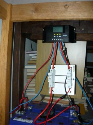

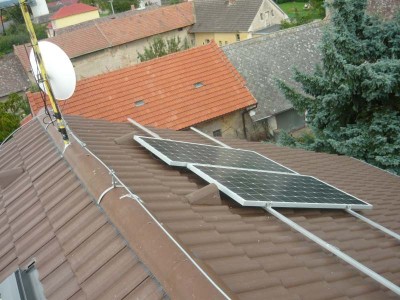

Situace : Patrový dvougenerační rodinný dům na venkově s přípojkou na elektřinu a plyn.
Systém jsem postupně sháněl a sestavoval od června 2011. Chtěl jsem si osahat technologii a udělat krůček k energetické nezávislosti domácnosti.
Pro první pokusy jsem hodně šetřil na regulátoru - není MPPT a proto místo 370Wp z panelů při 37V výstupu zatím získávám jen asi 260Wp do 24V baterie. Ještě víc jsem šetřil na DC/AC inverteru - a nepodařilo se mi přes něj rozjet lednici.
Koncem září jsem doma našel ideální testovací spotřebič pro můj FV systém - sušičku ovoce s nastavitelným výkonem. Od té doby - vzhledem k velké úrodě hub a jablek a vysoké poptávce po křížalách - sušička jela, co slunce dalo. V krásných týdnech letošního babího léta to bylo až 1.8kWh denně.
Plánovaná vylepšení : Do jara - celé to učesat, baterky odstěhovat do většího chladu=natahnout 12mx10mm2 a zbastlit nebo koupit DC-DC měnič 36V->24V nebo MPPT kvůli zvýšení efektivity. Postupně tahat 24VDC rozvody 4mm2 a připojovat/upravovat/kupovat na ně spotřebiče do 40W (LED světla, TV, elektronika). Zbastlit/koupit nabíječky na akuspotřebiče s NiMH a LiIon. Zatím jen AA,AAA články a akuvrtačka, časem snad akusekačka a elektrokolo. Vytunit nebo spíš vyměnit DC/AC inverter, aby utahl lednici a mrazák.

Jak jsi spokojený s tím regulátorem CM3024Z co se týče nastavení? Jde libovolně nastavit nabíjecí a vybíjecí parametry?

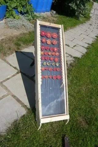

ja taky pouzivam solarni susicku ovoce, ale neni az tak hi-tech:): pohani ji slunicko ulozene ve dreve kterym topime, ususeno je +/- za 2 dny

Pokud máte dva stejné panely se stejnou orientací a regulátor má omezení zpětného proudu, tak bych tam ty diody nedával. Je na nich zbytečná ztráta výkonu.

S regulátorem jsem docela spokojen. Pro můj výkon (370Wp) a napětí (12V/24V) jsem ho vybral kvůli ceně (okolo 1500Kč) a uživatelskému rozhraní - celkem pohodlné a velký displej.toxic_cz píše:
Tlačítkem vlevo rychle proklikám: napětí baterie,teplotu, proud z panelů - I_FV[A], proud do zátěže I_LOAD[A], vyrobené Ah=SUM(I_FV), spotřebované Ah=SUM (I_FV). Tyhle údaje si zapisuju průběžně, tak jsem rád že je to rychle dostupné. Akorát bych ocenil kdyby to počítalo i SUM(I_FV - I_LOAD), tj. co nateklo do baterie a už se nevrátilo. Abych měl lepší představu o účinnosti skladování energie v baterii. Takhle to jen odhaduji ze zápisků.
Nastavit jde napětí FV_OFF = napětí baterie při kterém se odpojí panel. To byla první funkce, kvůli které jsem to chtěl - abych nemusel hlídat napětí baterie kvůli přebíjení. Jak se baterie blíží FV_OFF tak jí regulátor impulsně čím dál víc odpojuje.
Potom jde nastavit LOAD_OFF = napětí baterie, při kterém se odpojí zátěž. K tomu jsem se zatím moc nepřiblížil, když nesvítí - nesuším. Po vybití a odpojení zátěže se zátěž nepřipne, dokud se baterie nenabije na nastavené napětí LOAD_ON. Pak je tam ještě nějaký časovač.
Nevím jaké jiné nabíjecí a vybíjecí parametry umí jiné regulátory. Mě napadlo, že by se mohlo hodit řídit proud do zátěže a do baterie. Tenhle regulátor přednostně pouští proud do zátěže a až co je navíc, tak dá baterii. Což je naštěstí zrovna to co chci.
http://www.deramax.cz/solarni-regulator ... 376-c-922/

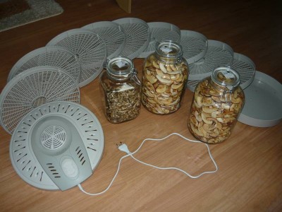

jak susene ovoce skladujete? v tech sklenenych sklenicich? jsou to nejake specialni dozy nebo jsou to klasicke ctyrlitrove sklenice? zaujal me ten uzaver
mne se skladovani cehokoliv ve sklenicich moc neosvedcilo, po nejake dobe se to zkazilo/splesnivelo - nevim co jsem delal spatne, mozna je to tim, ze nemame v dome az tak stabilni teplotu, protoze topime kotlem na drevo - tzn. vecer je "horko" a do rana se ochladi, pak se jede znovu - mozna tim nejak "kondenzuje" voda co je v potravinach obsazena ci co
presel jsem na skladovani v latkovych nebo papirovych pytlicich nebo krabicich a je to v pohode, papir asi lepe kolisani teploty/vlhkosti vyrovnava

Jsou to pětilitrové sklenice a je na nich napsáno Fido Vaso 5000. V hrdle mají gumu a zavřou se tou drátěnou západkou. Na netu jsem je našel jen na cizích webechjoseff píše:radex:
http://www.elitehomestyle.com/index.cfm ... ---5L.html
ale přítelkyně to prý koupila tady v obyčejných domácích potřebách za necelých 200Kč.
Zatím je máme jen něco přes měsíc a tu dobu jsou v nich i křížaly. Teď jsem pár zkusil a zatím dobré.
Teplota nám kolísá asi tak od 17 (když jsme pryč) do 23 (vaření o víkendu). Možná důležitější je, že sušíme dost tenké plátky (asi 3mm) a dost dlouho. Křížala musí křupat a ne se ohýbat.
