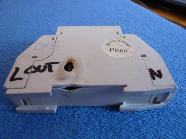

Je nějaký elektroměr, co vydrží modifikovanej sinus?
Po jedné kW se začal otevírat.-

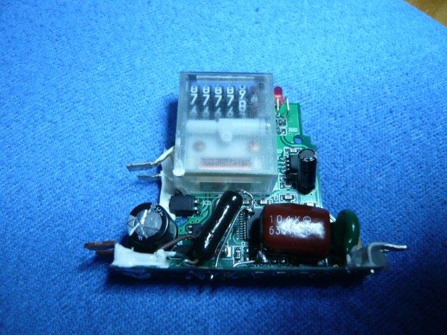

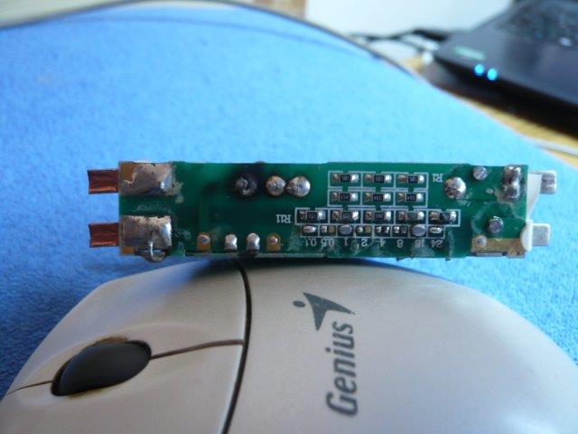

Jde to rozkuchnout a ukázat to místo, kde se to pálilo, co je tam za součástky?

Mám obavu, že všechny tyhle malé jednofázáky jsou zapojené téměř stejně (ADE7755 nebo ATE7755 čip).
Není to moc zřetelné, ale vypadá to, že je tam velký odpor a ten tmavočervený kondenzátor v sérii. Nevidím na zapojení, jestli je to jen odrušovací nebo jestli to napájí elektroniku. Obojí je možné. Každopádně ten kondenzátor je vypočítán na 50Hz a ne na modifikovaný sinus, nebo obdélník, kde je vysoký podíl vyšších frekvencí, takže propouští víc, než by měl. Proto začne topit ten odpor a utíkat z krabičky.
a) Zkusil bych vyměnit ten kondenzátor za poloviční až čtvrteční hodnotu (na stejné napětí!) a mohlo by to fachat.
b) Nastalo přepětí a ten kondenzátor se zkratoval - přeměřit a eventuelně vyměnit.
c) nebo je chyba někde úplně jinde

Ja už to mám hotový vyměněn odpor a kondík 470nF630V vyměněn za 104nF630V z AT zdroje
zítra vyzkouším a uvidím
