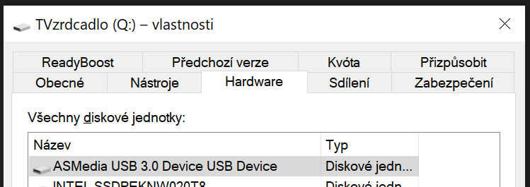

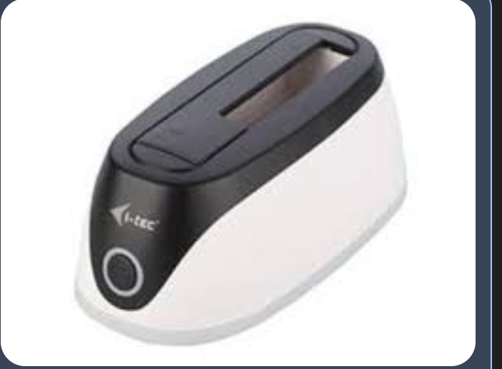

Potom snad mít přehled nad čipsetem toho usb, měl jsem dvojitý dock od axagonu na jmicronu a musel jsem sním šlahnout doslova o zem aby mne nemapadlo do něj dávat hhd, navíc zálohovací. U konce mi ten čipset několikrát ke konci zálohování vymazal tabulku HDD a disky byly po chybě prázdné, takže po asi třetím vymazání disku o 8Tb po práci zálohování mých dat asi 20 hodin, jsem stím musel šlahnout o tu zem a dodnes bez problémů používám, jednodocky ITEC černo bílý. UI píše že bezproblémový je asmedia.
Takže čipset pro usb bych určitě nepodcenil. AS media je no problem. Mám naněm nyní 18Tb disky a ze zásady nikdy už nechci vícedock, hlavně kvůli rychlostem při zálohování. Některé docky mají ventilátor. nebo dotisknout krytku s ventilátorem plus filtr, ten dekl je záhodno mít. AI.
ASMedia (např. ASM1153E, ASM235CM): Adaptéry s těmito čipsety jsou obecně považovány za nejspolehlivější pro bootování z Raspberry Pi 4. Mnoho uživatelů potvrzuje, že fungují bez problémů a často podporují i funkce jako UASP (USB Attached SCSI Protocol) a TRIM, které výrazně zvyšují výkon SSD.
