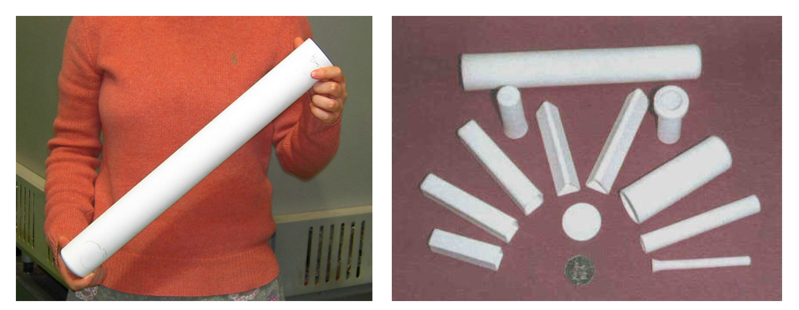

Kdy přibližně čekáš, že dojde ke zlevnění baterií z 1,4 milionu Kč za MWh na méně jak 10 tis Kč?gupa píše: ned led 25, 2026 4:18 pmŠak jo, zatím je baterka dražší, ale až bude levnější, tak potom co? Nyní čtu o slaných bateriích, jak se rozvíjí, cena je okolo 800€ za MWh, prý ohromně levná v servisu, až bude oxidsodík hlíníku vyrábět nějaký český startup k tomu, že si seženu nějaké trubice k tomu namletý železo nebo nikl a vyrobím si to doma a ještě mi to bude v zimě topit, tak za cenu do 50€ za MWh, tak potom co? Nechápu proč dotace do tohoto hrníčkového průmyslu nejdou, chce to jen myslet a ne prodrbávat peníze za baterie které klesají a podle mého názoru klesnou jetě hodně, protože fabriky v r. 2026 i se sodíkem, jsou nastartovaný a jedou a produkují.
O keramice která je potřeba pro pevný baterie DIY doma vyrobené z kuchyňské soli a pomletého železa nebo niklu.
http://www.ionotec.com/ionotec.html
Ionotec - dodavatel beta oxidu hlinitého - Vodivá keramika - beta oxid hlinitý -.png
Jinak, DRTIVÁ většina těch zázračných baterií o kterých se dočteš jsou dotační a investiční podvody. Pokud někdo vyvíjí něco lepšího, drží to pod pokličkou, jinak okamžitě přitáhne pozornost průmyslový špionáže.
