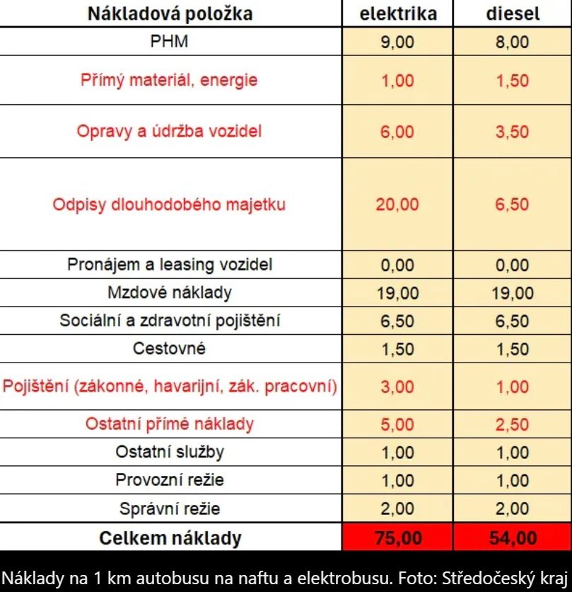

Ano super vodíkové pohony,já bych ty politiky a lobisty mlátil klackem převod el>vodík 60% účinnost a pak bez dopravy skladování a marží vodík >el 55% a motor s elektronikou 90% .Celková účinnost na kola autobusu 30%,. Oproti tomu stupidní bateriový autobus 75-80%
Provozní a celkové náklady (TCO – Total Cost of Ownership)
Vodíkový autobus
celkové náklady přes životnost (např. 15 let) jsou zhruba o ~40 % vyšší než u bateriových autobusů.
náklady na palivo (vodík) jsou výrazně vyšší – např. voda nebo energii pro výrobu, distribuce a tankování – často ~70 % dražší než elektřina pro BEV.
některé reálné studie uvádí, že provozní náklady mohou být 2× i více za km než u bateriových.
Bateriový autobus
levnější provoz kvůli vysoké účinnosti a nižším nákladům na „palivo“ (elektřina).
celkové náklady během životnosti bývají nižší, i když baterie může vyžadovat výměnu během služby.
Z praktických čísel:
BEV může stát např. ~€972 000 celkově za 600 000 km provozu,
zatímco vodíkový může být ~€1 3 000 00 za stejné období.

Zkus si vyhledat "vodíkové autobusy Uher". To ti zvedne náladu.marko250 píše: pát led 23, 2026 6:37 pmAno super vodíkové pohony,já bych ty politiky a lobisty mlátil klackem převod el>vodík 60% účinnost a pak bez dopravy skladování a marží vodík >el 55% a motor s elektronikou 90% .Celková účinnost na kola autobusu 30%,. Oproti tomu stupidní bateriový autobus 75-80%
Vodíkový autobus
Bateriový autobus
Busy co stojí 2x tolik co naftová verze a teď budou stát na parkovišti, protože plnící stanice ani nemá stavební povolení.
Ale byla dotace...
