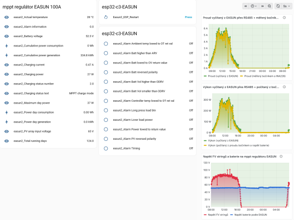

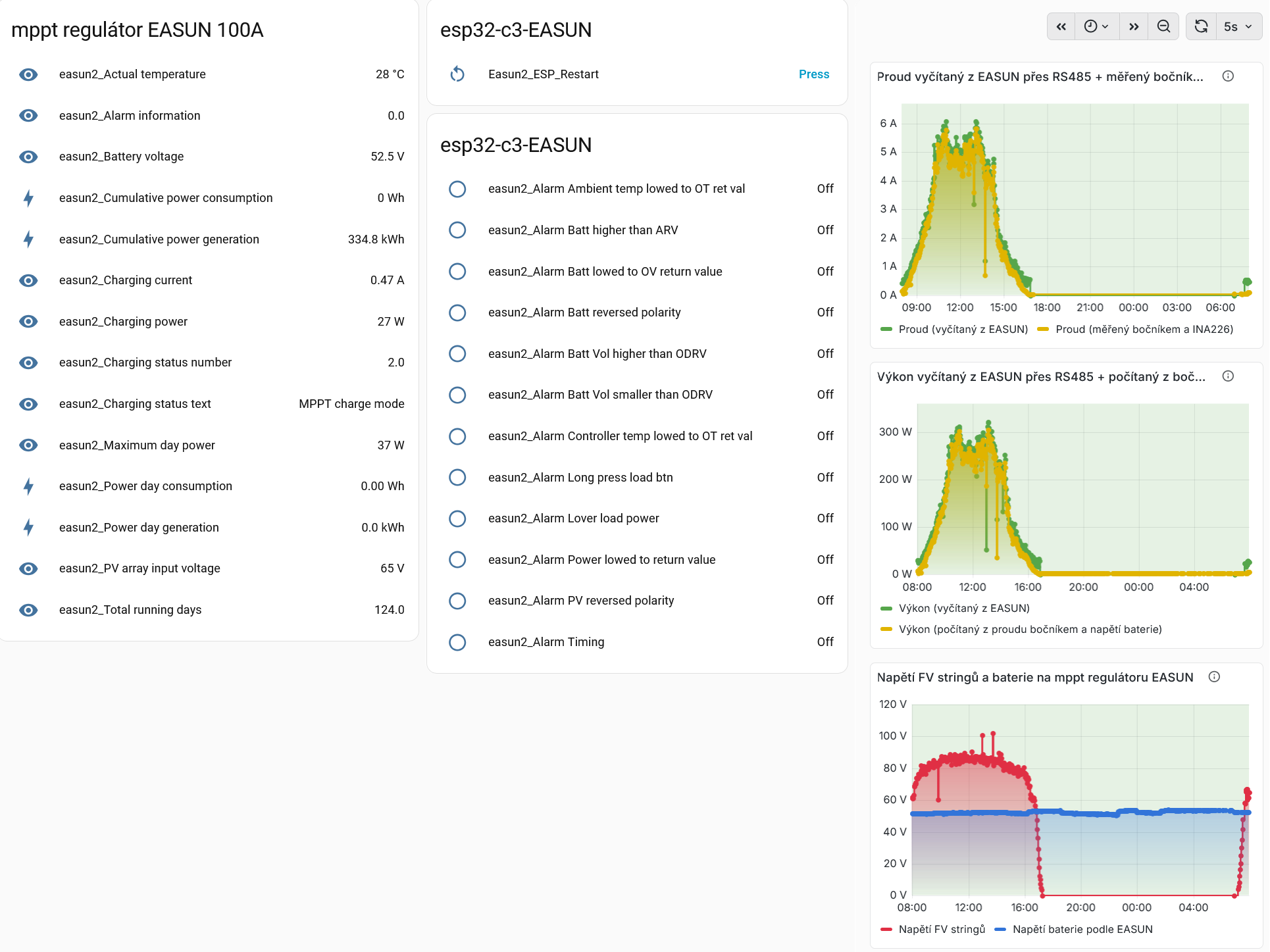

Re: EPEVER XTRA 4415N
PWM by mohlo být odolné proti odpojení baterie. Roky jsem to používal. Jen je potřeba mít napěťově vhodné fv panely aby ztráta napěťovým nepřizpůsobením nebyla velká. Pro mppt mám zapojený regulátor easun 10048, který mám přes esp32 zapojený do HA. Funguje, ale má dva malé ventilátory, které jsou dost slyšet.
