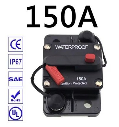

Ahojte, máte někdo namontované tyto DC jističe?
https://www.aliexpress.com/item/1005002 ... 1802IzZcBS
Má velikost asi 5x8 cm a připojovací šrouby M8, přijde mi to strašně poddimenzované a nebezpečné.
Máte někdo zkušenost?

Sú to chujoviny, stály prúd je polovica, potom je to namiesto kúrenia.... Navyše ak pár krát vybavia, majú vysoký prechodovy odpor....

Dej tam normální pojistky a basta.... (nožovky či 22 pokud stačí 125A)

Jo nožovky tam mám, v klasických spodcích, tak si koupím pojistkové odpojovače

No ale kde to máš? Ten je jednosměrný ...

mám dva, jeden pro Epever (jako zdroj je Epever) na bus bar baterek a druhý ke kombibedně (jako zdroj je bus bar od baterek). Ten druhý ideální není, proud teče oběma směry ale do baterek je menší.

K panelum pouzivam jistice s vyrazecima civkama ETI nebo OEZ a k baterkam a menicum vyhradne pojistkove spodky a nozovky, tohle bych se tam bal dat. Baterku prvni vypnu pres BMS pak vytahnu pojistku. Pri krizove situaci znacknu total stop a vyrazi civky panelu a DS vypne menice a pak uz neni problem pojistku vytahnout.

proasnet píše: pát led 23, 2026 3:09 pm
Podobny predavaju v Tipe. Pisu tam, ze: "Bezpečný a pohodlný istič DC elektrického obvodu napr. automobilu, lode či solárneho systému. Zároveň môže slúžiť ako odpojovač batérie."
Ja to pouzivam ako odpojovac baterie k solarnemu regulatoru pri servisnych ukonoch.
