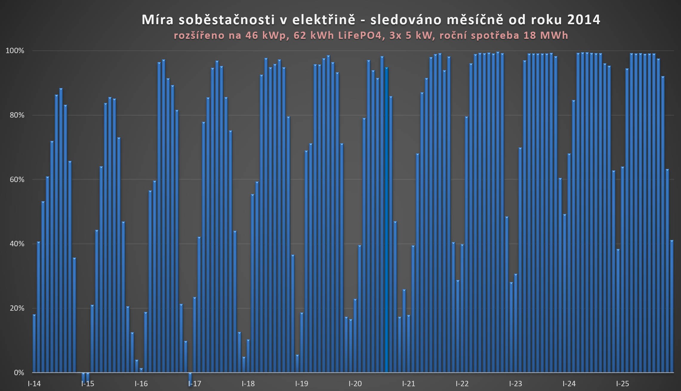

rva
- Příspěvky: 4662
- Reputace: 881
Re: Hybridná elektraren plan
Míra soběstačnosti za několik let vypadá v jednotlivých měsících třeba takto:
