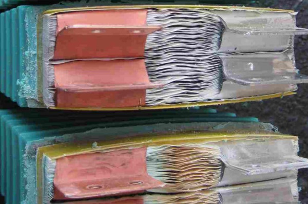

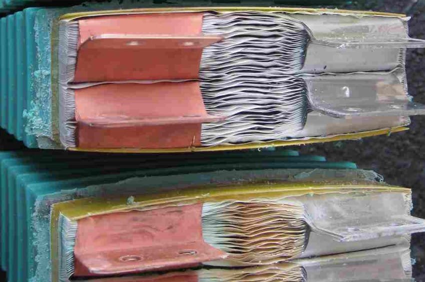

V aktuálnych prizmatických článkoch sú "pytlíky".

nikdy jsme tu necetl, ze tam jsou valecky. Kdyz uz je to svinute tak naplacatovla píše: pát led 09, 2026 10:29 amPře několika měsíci jsem tady řešil vnitřní konstrukci prismatických článků, z které vyplynulo, že kdysi, se používaly ploché články skládané na sebe a dle zdejších diskutujících byl tento systém nahrazen srolovanými válečky vloženými do hliníkových krabiček velikosti dle příslušné kapacity článků. Ovšem po té, co se zde řeší potřeba stlačování článků v aku-packu a to docela velkými tlaky mi ty válečky přijdou divné. Pokud stlačím skupinku válečků, mezi kterými jsou přirozené mezery vychází mi z toho deformace ruliček do těch mezer a to v rámci nabíjecího a vybíjecího cyklu opakovaná. To mi nějak nesedí. Jste si opravdu jisti, že v současných prismatických článcích jsou válečky? Já v tom vidím samé nevýhody, viz to stlačování a tedy deformace válečků a taky prostorově placičky na sobě tvoří monoblok bez mezer, takže článek je menší. Tak jak to vlastně je.
