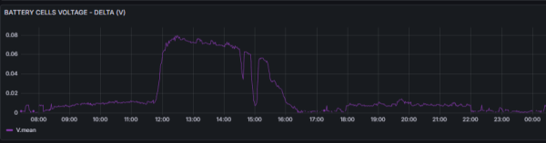

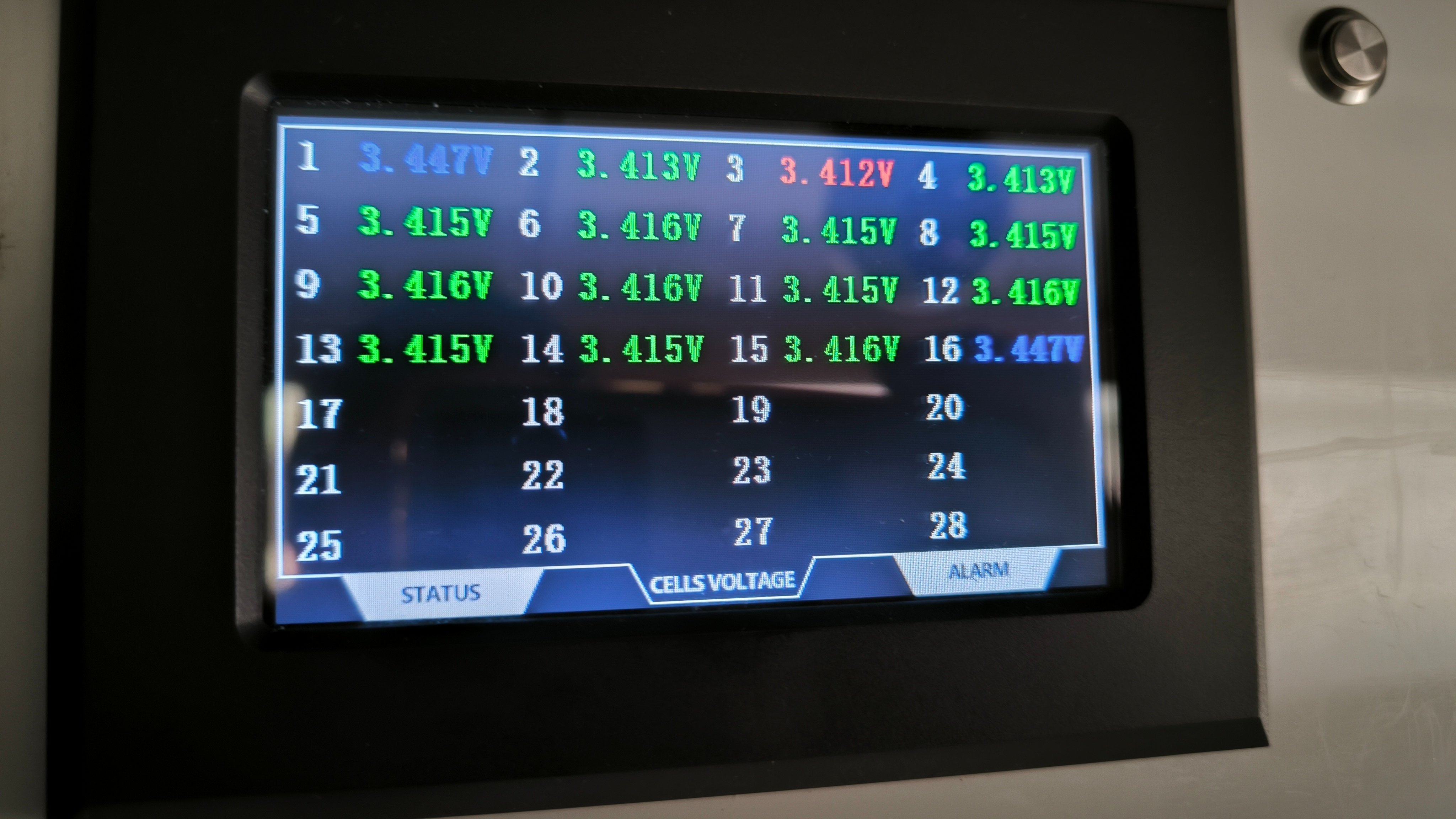

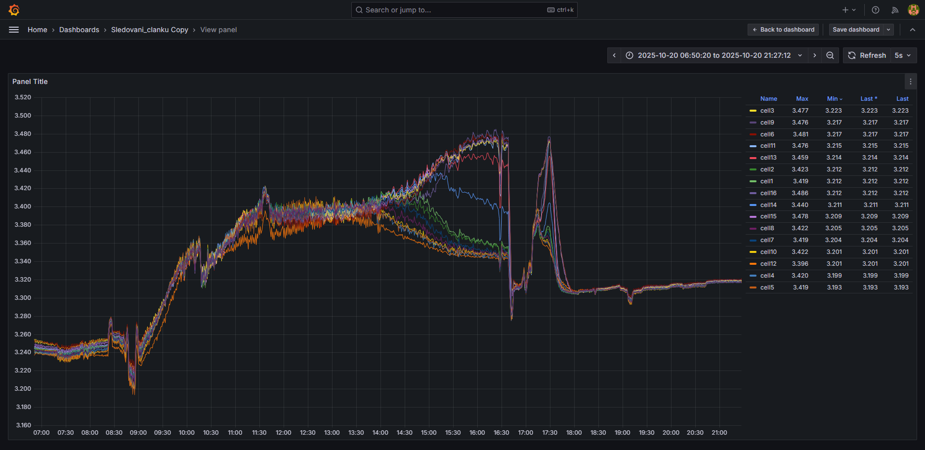

Kolegové,
dovolím si založit toto vlákno pro sdílení zkušeností s chováním LIFEPO4 packu při nabíjení v zimě.
Data vyčítám do HA a tak nějakou dobu můžu sledovat chování jednotlivých článků.
Přikládám obrázky, které vypoví za tisíc slov... Dnů, kdy se baterie dostala na 100% moc nebylo, jak víme..
Jakmile dojde k přechodu z BULK do ABSORBTION, články se rozchází, u mě dva padají více, takže až k delta 80mV.
Doba na to byla podměrně dlouhá a předpokládal jsem, že to balancer začne rychleji rovnat, což se nestalo ...
Jak je viděť, jinak jsou v pracovním pásmu poměrně srovnané při nabíjení i vybíjení..
I teď v zimě nabíjím na 3,45V, balancer 2A (JK Inverter BMS) startuje na 3,42V...
Co si o tom myslíte a jaké máte zkušenosti vy? díky

Velký vnitřní odpor některých článků, anebo přechodový odpor na kontaktech. Je vidět, že se to rozjede ve chvíli, kdy začne klesat nabíjecí proud. Je to zbalancované na stav, kdy do baterky teče proud. Jakmile téct přestane, jsou vidět rozdíly. V tomto případě bych posunul start balance až na těch 3.45V, abych tento jev co nejvíc omezil.

Dovolim si nesouhlasit. Clanky, na kterych klesne napeti jsou nejmene nabite. Staci o malo a stane se to kvuli krivce nabijeni lifepo4 clanku. Celkove nabijeci napeti je omezene nabijeckou, baterie uz je vicemene nacucana, klesa proud a protoze vetsina clanku je uz nabita, strmne na nich stoupa napeti. Protoze je celkove napeti bateie omezene nabijeckou, na tech nenabitych klesne napeti. Je to uplne normalni a nijak bych to neresil. Maximalne prodlouzit cas absorbce a tim prodlouzit balancovani. Clanky by se dorovnaly. Ostatne bylo videt, ze uz se vraci nahoru.
Takhle se podle me rozjendou pri nabiti clanky vsem a kdo rika ze ne, nema grafy nebo nenecha clanky nabit na plno

@glottis: Já taky neříkám, že ty články jsou špatné, jen že je mezi nimi nějaký rozdíl (a může být třeba propojích), který se takto projeví. Posunutím start balance nahoru se to dá omezit, protože bude balancovat (v průměru) při nižším proudu. Druhá možnost je snížit absorpční napětí třeba na 3.43V.
Zima se na tom určitě projeví taky, vnitřní odpor je v zimě vždycky vyšší.

Mně utíkají vždy první a poslední článek, když nechám ABS 1hod tak zase utečou dolů, tak jsem vypozoroval nejlepší délku ABS na 40min. Když přejdou do float tak mají všechny 3,35 bat. mám nové provozované ve vyhřívaném boxu okolo 7st.C

Když je krátký čas absorbce, tak má malý prostor pracovat balancer, to se mi nejeví (tím spíš v zimě) vhodné...
Ani v mém případě se v pracovní oblasti, při vybíjení ani nabíjení, nic zásadně neděje a nerozchází, taky pack je v podstatě nový.
Ale nějaké rozdíly tam nahoře jsou a je otázkou zda a jak má smysl tomu čelit.

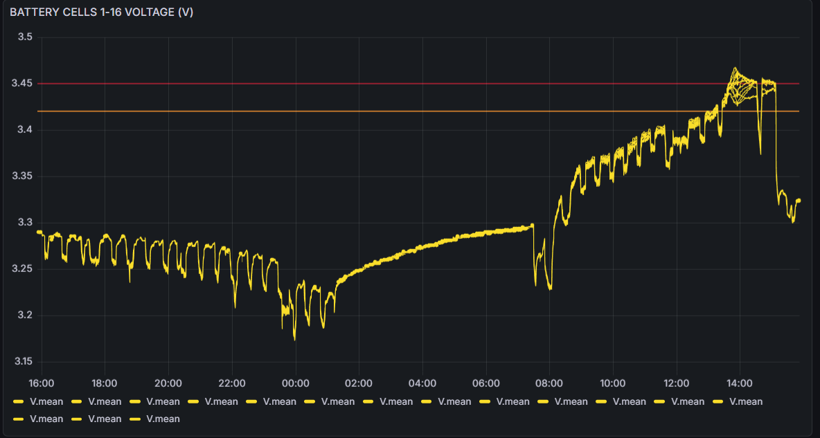

Tady je pro srovnání screen z 28/11/2025. Takže odstup asi 5 týdnů ... Tam se to chovalo "uspořádaněji" a není to tak dlouho nazpět.
Tak jsem si vyvodil, že to může být zimním obdobím a velmi málo cykly do 100% v prosinci a dosud...
Zatím zkušenosti jen sbírám.

Časom sa rozchádzajú kvôli rôznej kapacite a vnútornému odporu, to je normálne. Preto je vhodné ich raz za mesiac nechať hore vybalancovať... Nechať ich na 3.45V alebo 3.5V pokiaľ neklesne delta na primeranú hodnotu, podľa chuti každého džentlmena
A zároveň sa tým urobí aj reset SoC.

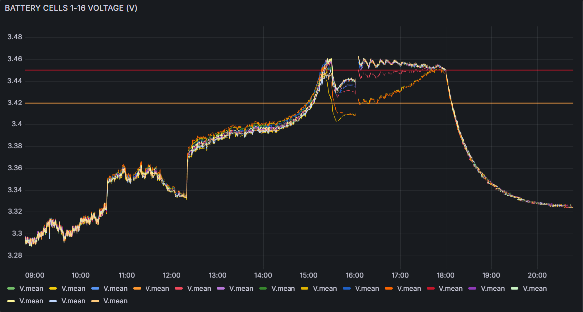

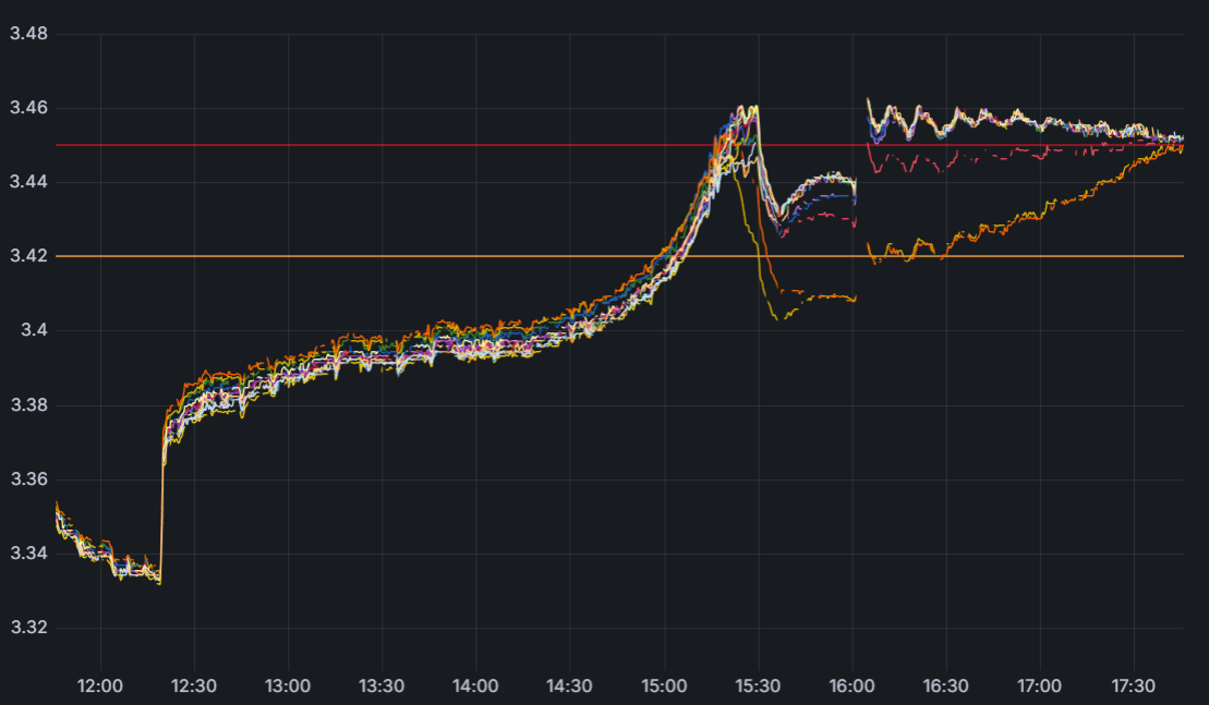

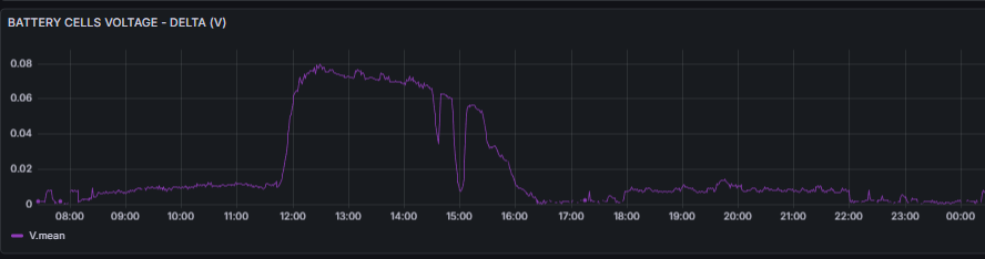

No a mě to dnes přece jen nedalo.
Jelikož slunce začalo k poledni rychle slábnout, zapnul jsem nabíjení z MP.
Proudový limit na AC IN 3,7A ze sítě (minimum na fázi) x 3 Multiplusy. Něco přidala MPPT, řádově stovky W.
Baterie byla nabíjena 40-55A DC.
Teď ke grafu (i v kontextu toho co sdílí glottis výše).
1) prosím nevšímejte si toho zhoupnutí a ještě odpojení. V jednu chvíli jsem musel něco přepojit. Popíšu jak jsem postupoval a co vysledoval:
a) Jakmile se první článek dotkne 3,45V = JK BMS se synchronizuje na 100% (shunt v tu chvíli cca 97-98%) a systém přejde do absorbtion
b) Jakmile systém přejde do absorbtion, Victon odepne MPPT a celé to visí na nabíječi MP, do baterie tečou nízké stovky/posléze desítky W
c) Proud klesá a po nastavené době, tail current a dodržených podmínkách se synchronizuje SHUNT na 100%
---- poté na omezenou dobu vypínám MP a přepojuji, s předpokladem, že tu fázi už dotáhne odpolední slunce a MPPT (nestačí to tak zapínám zpět MP)
d) dále je vidět práce balanceru, srovnávání, cca kolem 18:00 hotovo a deltaV klesá
Večer jsem odpojil sit a na standby zátěž kolem 50W to nechám běžet do rána...
Stálo mě to cca 6kWh ze sítě, ale něco se ty za 2kWh ztrát zase naučím.
Vím které články sledovat a jaký bude vývoj.
Spíš mě v tom kontextu vrtá hlavou, zda má smysl to tahat tak vysoko, je krásně vidět to "koleno" napětí...
Nejraději bych šel konzervativněji někam k 3,42-3,43 max a start balance kolem 3,40...

Presne takto to má byť. Teraz máš mesiac pokoj

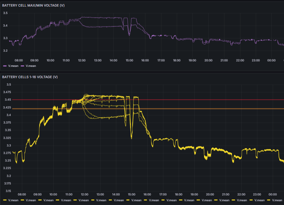

... tady jen pro kontext ještě jeden screen, od 18:00 vybíjení proudem cca 1A
EDIT: ještě doplním, po celou dobu se balancer věnoval v podstatě jen těm dvěma slabším článkům, ten třetí s menší odchylkou se v podstatě dotáhl v rámci absorbce sám
