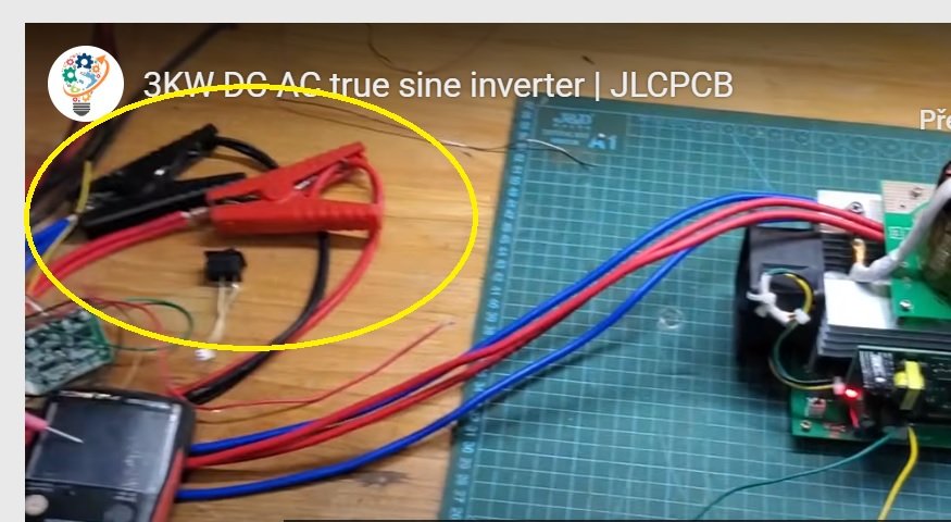

Nekdo tam v komentarich zminuje:
Je to lež, faleš. Všimněte si, že ze stejnosměrného zdroje, odkud vychází 1840 W při 50 V, vedou dva červené vodiče o různém průměru a dva červené vodiče o stejném průměru jdou do střídače. Má skrytý zdroj napájení nebo baterii zapojený paralelně, což poskytuje několik wattů navíc, a proto se video nenatáčí a přehrává se rychle.

Re: vlastnosti HF a LF, porovnani ucinnosti
No to Mogul to není žádný důkaz jako že se jedná o podvod. . Pouze má napojené dráty ze zdroje.
Když se podíváte na všechna videa od Awesome Tech z USA , tak zjistíte, že tam má těch videí skoro stovku a všechny se týkají měničů.
Těch měničů zkonstruoval a zadokumentoval ve videu snad stovku. Většínou to byly konstrukce co svojí učinností nijak moc nevybočovaly z průměru,
byly to běžné kostrukce.
A sleduje ho a má 286 000 odběratelů. Někdo kdo měničům příliš nerozumí a zdá se mu, že ta učinnost je vysoká pak napíše Awesome Tech hloupý komentář, možná z jen z vlastní hlouposti, možná ze závisti , že sám nic neumí jako že se jedná o podvod aby dobrou práci zpochybnil . A pak přijde hibiki a neřekne to je SUPER , ale jediné co napíše, že si všimne právě toho jednoho hloupého komentáře. No tak hibiki, ta učinnost 97% je na videu opravdová . Kdo výrobu vlastního měniče s vysokou učinností považuje za hloupé a zbytečné nebo podvod , tak atˇse drží ve své sociální bublině a zůstane v obdivu k Victron či jiným indickým nebo čínským měničům. Měl jsem v umyslu vysvětlit Vám proč je ta účinnost tak vysoká. Ale pokud v tom hledáte jen podvod , nechám Vás v omylu a nic vysvětlovat nebudu je to asi zbytečné.
Však taky tou fotkou z videa oponuji předešlému příspěvku co se týče poznámky na různé průměry drátů
Jo tak promiň, myslel jsem, že píšeš příspěvek na podporu hibiki.
