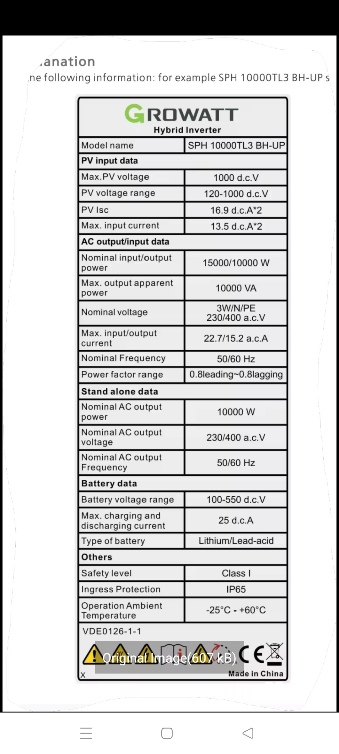

Dobrý den,
jelikož jsem ani po 10 minutách nenašel jen trochu vhodné téma, tak si dovolím založit nové. Mám na střeše cca 10 kW a řeším vhodnou baterii pro střídač. Rád bych znal názor větší skupiny lidí.
Podotázky:
- jak velkou baterii a proč
- doporučujete prodávat i do sítě?
- pokud ano, znáte nějaký levný a fungující software pro spotové ceny?
- opravdu byste doporučili jen vysokonapěťové baterie, nebo vzhledem k vašim zkušenostem a třeba i ceně je lepší jiná voltáž, jiný systém?
Ještě doplním, že dům je s TČ a spotřeba od jara do podzimu je cca 8–12 kW denně. V tuto dobu TČ netopí.
Přikládám štítek našeho střídače.
Všem předem děkuji za jakoukoliv informaci, radu nebo pomoc.
S pozdravem Martin M.

Vysokonapěťové baterie jsou budoucnost, ale zatím je to oblast drahých profesionálních řešení. Nejlevnější jsou samodomo skládanky 48V z článků. Kapacitou od denní spotřeby.

K tomuhle nic jiného než ta "vysokonapěťová" baterie připojit nepůjde. No a pro takovou baterii jen BMS stojí tak polovinu ceny celé 16 kWh/52V baterie, o aspektech "bezpečnosti práce" s napětím 500V= raději nemluvě. To tu fakt nikdo nedoporučí

Máš střídač, který umí jen HV (vysokonapěťové) baterky.
Takže tady není co řešit. Takové ty přerostlé tužkové baterky (LV baterky 48V) k tomu nepřipojíš.
HV baterky jsou docela logické řešení. Máme vysoké napětí z panelů, vysoké napětí pak výstupu do sítě, a tak je vlastně docela nelogické na baterkách mít nízké napětí. Které musím napřed při nabíjení snižovat a pak při spotřebě zase zvyšovat.
Ale reálné řešení s těmi HV baterkami je bohužel trochu komplikovanější.
Jednak tím, že bastlířský a amatérský svět miluje LV řešení. A proto prakticky všechny levné čínské skládačky jsou v LV provedení.
A stejně tak i naprostá většina BMS a dalších komponent je určena pro LV baterky.
Existují i pro HV baterky, ale jsou dražší.
No a přistupují k tomu i realizační problémy.
Je prostě jednodušší poskládat vedle sebe 16 velkých článků, než skládat třeba 100 malých článků.
Těch 15 propojek mezi články se prostě instaluje snadněji než 99 propojek mezi články v HV baterce.
Na druhé straně velcí kluci používají HV řešení.
Ať už u větších domácích střídačů (jako to máš například i Ty), nebo třeba v autech, kde se jiné než HV řešení nevyskytuje vůbec.
Naopak se tam napětí tlačí čím dál tím výš.
Já jsem tady na fóru jeden z mála fandů HV baterek. Mám rád Volty (které považuju za vysportované borce) a nemám rád Ampéry (které považuju za upocené tlusťochy, kteří funí a smrdí).

Teoreticky ano, prakticky je v tom několik "ale".
Především to znamená umět napsat nějaký převodník mezi tím, co načtu z LV BMS, a co mám posílat do měniče.
Další problém je v bezpečnosti. Baterka by měla mít možnost své vlastní ochrany, pokud se měnič zblázní nebo komunikace přestane fungovat.
To normálně zajišťují ty výkonové FETy, které jsou tady ale odpojené.
Takže je třeba doplnit nějaký externí spínací prvek. Patřičně dimenzovaný napěťově i proudově.
Což není tak úplně snadné (zvlášť při vyšších napětích a proudech), pokud chci dosáhnout nízkých ztrát a oteplení.
No a pak jde o napětí.
40 článků je málo, s tím většina HV měničů vůbec nepojede.
60 už je na hraně, kdy některé už pojedou, některé ještě ne (často je hranice mezi 180-200V).
A pořád je to dost málo. Tyhle měniče umí do/z baterek proudy tak maximálně kolem 25A.
Tak při 60 článcích a tedy 192V to bude umět maximálně nabíjet/vybíjet výkonem necelých 5kW.
