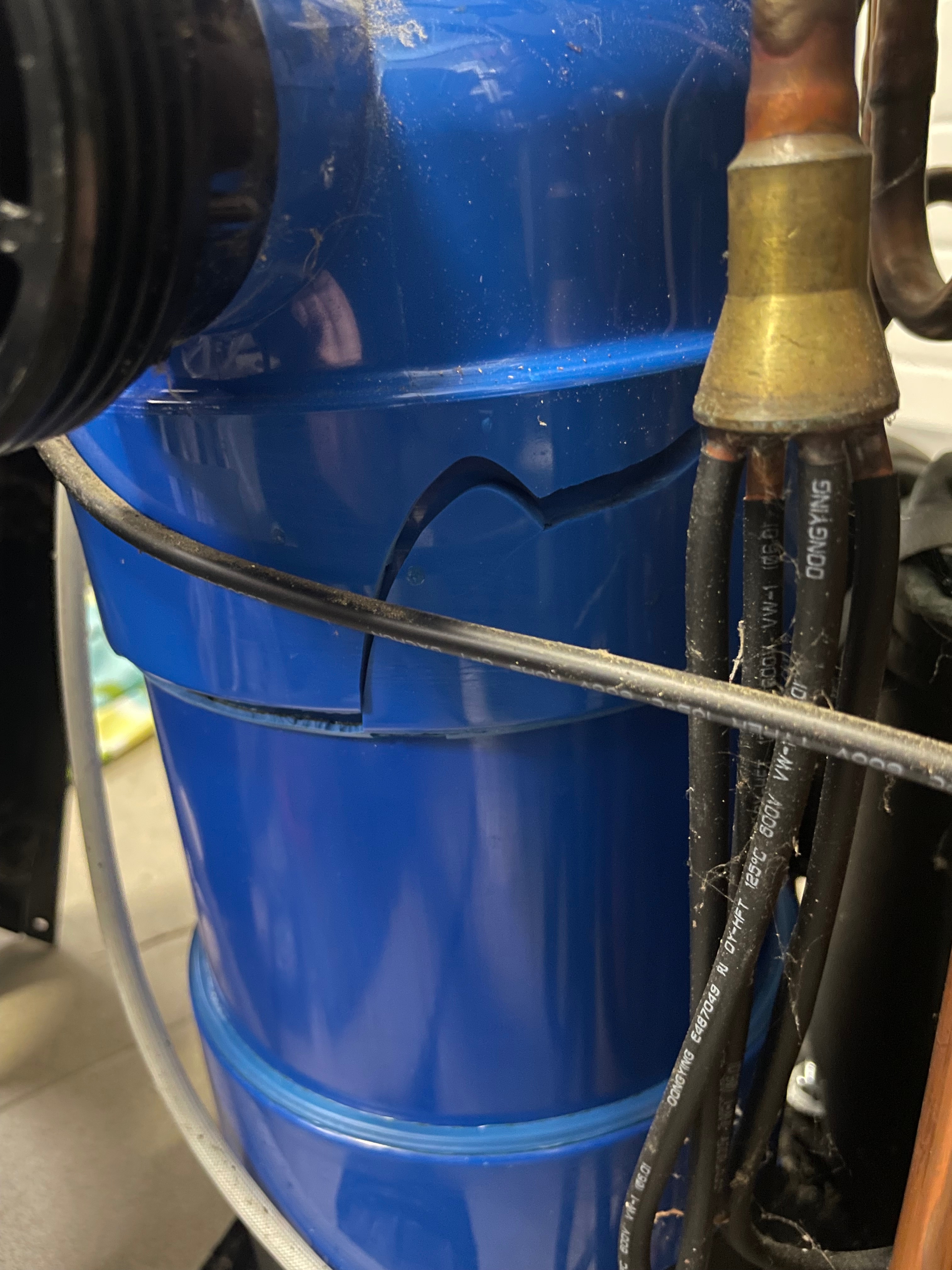

Tak uz mam tepelko doma a prasknuty je jen obal vymeniku nahore, titan to prezil a chladivo neuteklo. Jen zavarit nebo i podlepit? Ze strany kompresoru to bude zajimave vareni neni tam moc mista
Je to tohle tepelko https://www.bazenonline.cz/invertorove- ... 7cQAvD_BwE cena vymeniku 19tis coz je nesmysl pro me
- Příspěvky: 3655
- Reputace: 168
Re: Bazénové tepelné čerpadlo – oprava výměníku
Co to je za plast, má to recyklační cejch nebo v technickém listu popis materiálu? Pokud to má být vodotěsný a máli to nést váhu, tak by bylo dobréto sundat a dát to nechat vyrobit nové. Svařit by to šlo ale je to o přípravě, volbě drátu jako materiál, postup, čištění ohranění předehřev, jak to u svárů bývá. Jaká je síla stěny? Nové to udělá nějaký bazénář, který to udělá levou zadní.

Nenasel jsem co je to za plast. Kazdopadne vyndat znamena vysat chladivo a to se mi nechce, musel bych sehnat nekoho kdo to vysaje. Vyrobit to neni jen tak je v tom vnoreny titanovy snek. Chci to zkusit nejak zavarit je to na vytlaku do baznu tlak 1bar nic velkeho. Bud se to povede nebo ne

Teď jsem to zvětšil tak pokud by to mělo zůstat nasazený, tak se to musí vybrousit a vydrážkovat to i s celými naprasklinami které jsou vidět. Jinak je to vícevrstvý a uvnitř je to černý, což může znamenat i materiálový sendvič kde se už často kůvůli rozlišným vlastnostem nezaručuje svařitelnost. Záleží na tom co to je za materiály. Jeden může být v tom sendviči jiný na povrchu a jiný uvnitř. Hodně se používají např recyklované materiály kde je pravidlem nezaručená svařitelnost. A kvůli ceně se částečně nahrazuje nový plast recyklátem co doplní váhu nebo sílu. Náhražky kvůli ceně vládnou světem.
Pokud bych to měl řešit, vydrážkovat, vybrousit nějaké pletivo drát otestovat materiál sehnat a vyvařit to venkem oválným naněkolik vrstev, zdrátovat to na dvou třech místech po vybroušení a po vyvaření kořenu oddrátovat poslední vrstvu přetavit pletivem. Na Temu jsou např místo pletiva k sehnání sponky.

Je to jeden plast cele stejny material to klame fotka. Zkusim to nejak povarit a zpevnit a uvidime co to vydrzi
Myslim ze znacka co to je za plast bude ze spodu aby to neslo videt

Podle obdobných typů na AE je obal z PVC. To bude vše přes kopírák stejné. https://tinyurl.com/c8jrakkh

Take jsem hledal a vsude pisou PVC, tady dokonce nekdo take opravoval https://www.troublefreepool.com/threads ... ir.299449/ tu stranu kde jsou trubky a kompresor budu muset vzit jen pajkou tam se svareckou nedostanu. Idealni varianta by byla vymenik povarit venku ale
Teplota vareni jsem koukal kolem 500C.

Ten titanový výměník je na šroubení ne? Takže jde jen o odsátí a následné naplnění chladiva. Ten výměník bych vytáhnul a opravoval venku. Ta stěna je docela tlustá a je třeba to dobře prohřát, aby se to spojilo v celé tloušťce- jak píšeš - 500st...

Zkoušku ohněm, odrýpnout nožem asi 3cm dlouou tenkou šponu a zapálit a pozorovat. Okap a průhledná kapka bez smradu je PE nebo HDPE, nebo jiná variant PE. Smrštění a okap, je PP, ale pochybuji žeby to byl PP, PS dělá pěkné černé obláčky a čadíky, PVC si nejsem jistý, ale bude smrdět po chloru a bude to čadit jiným způsobem než PS. Starý typ PVC např kanalizační nebo vodovodní, dělal takové puchýře a potom zavoněl po chloru.
Typuji to na PE nebo nějakou variantu PE. PVC to ale může být bez problému.
Můžu se zeptat kde jste vzali 500°C? PVC normálně šlo kdysi nahřívat nad novinama, potom se až časem začal používat k formování plynový hořák a nakonec horkovzduška. Ten šedý sendvič zvenku šedý uvnitř bílý už nemá takovou vlastnost a nejde vůbec dnešní kanalizační trubka nijak formovat, po nahřívání se z ní udělá v mžiku škvarek a zdeformuje se do bambuly.
