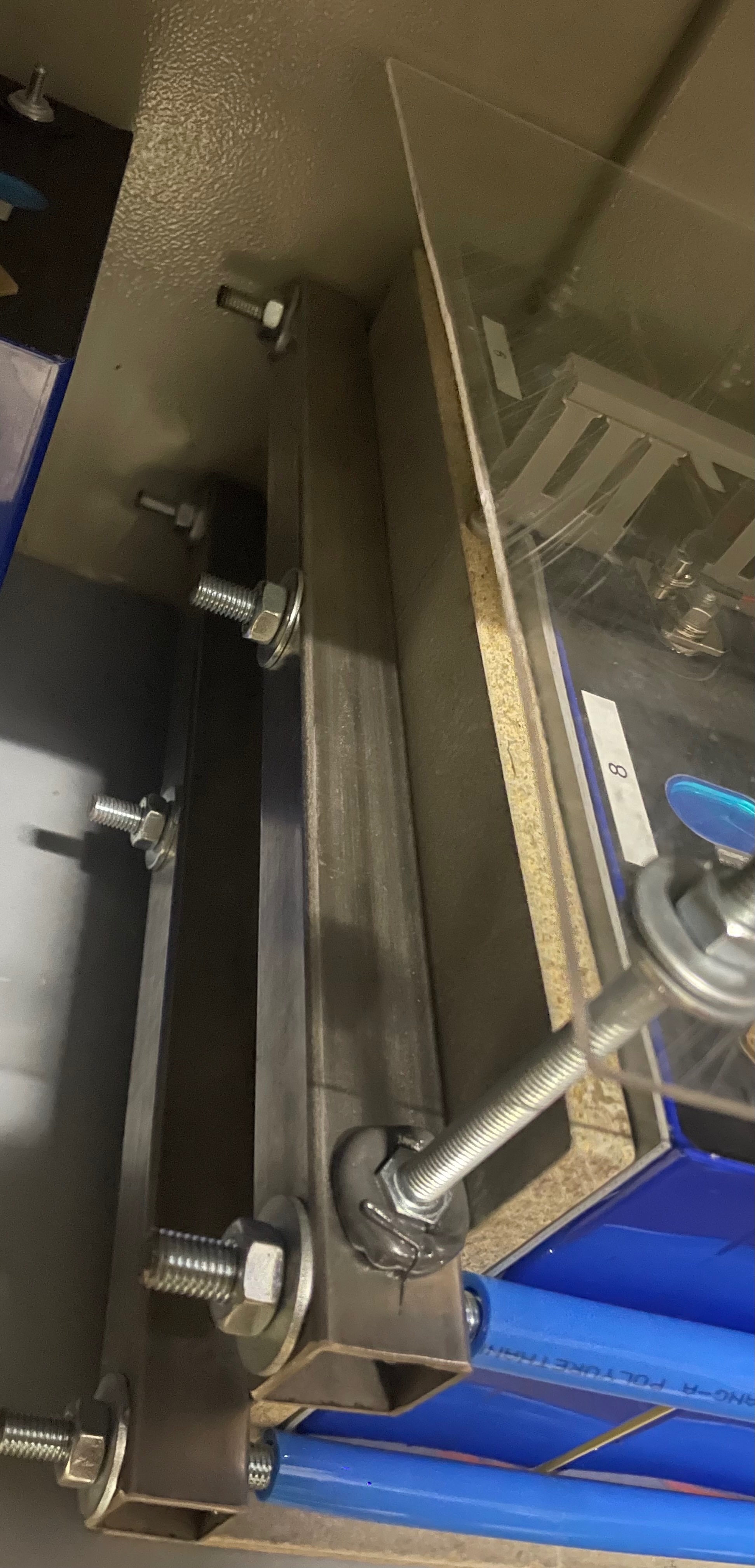

Teoreticky se zvedl tlak o 140kg. Bat. jsem stahoval při cca 60% a od 60-100% je zvětšení 1,4mm stlačení jedné pružiny o 1mm je cca 50kg 50x1,4x2=140kg

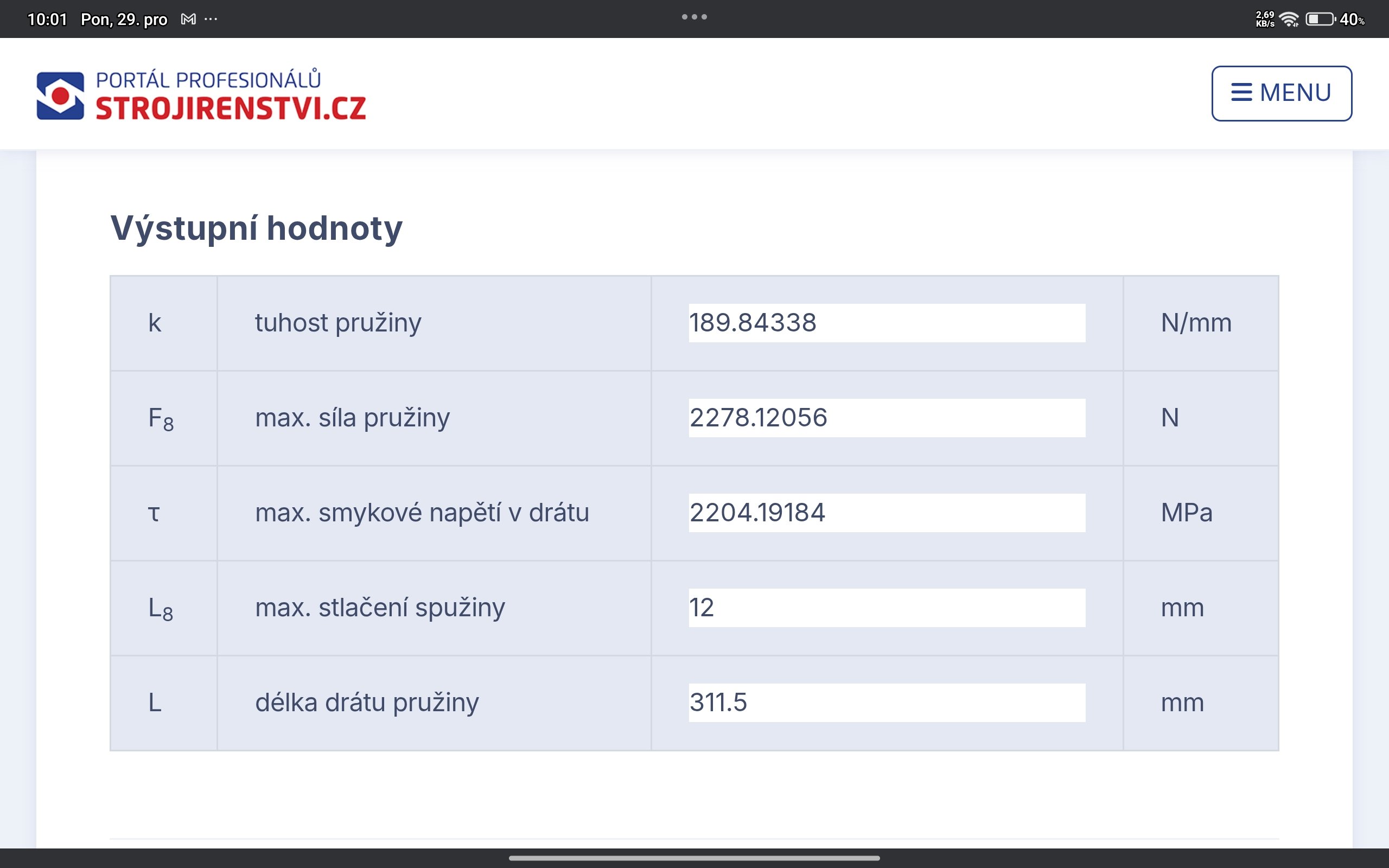

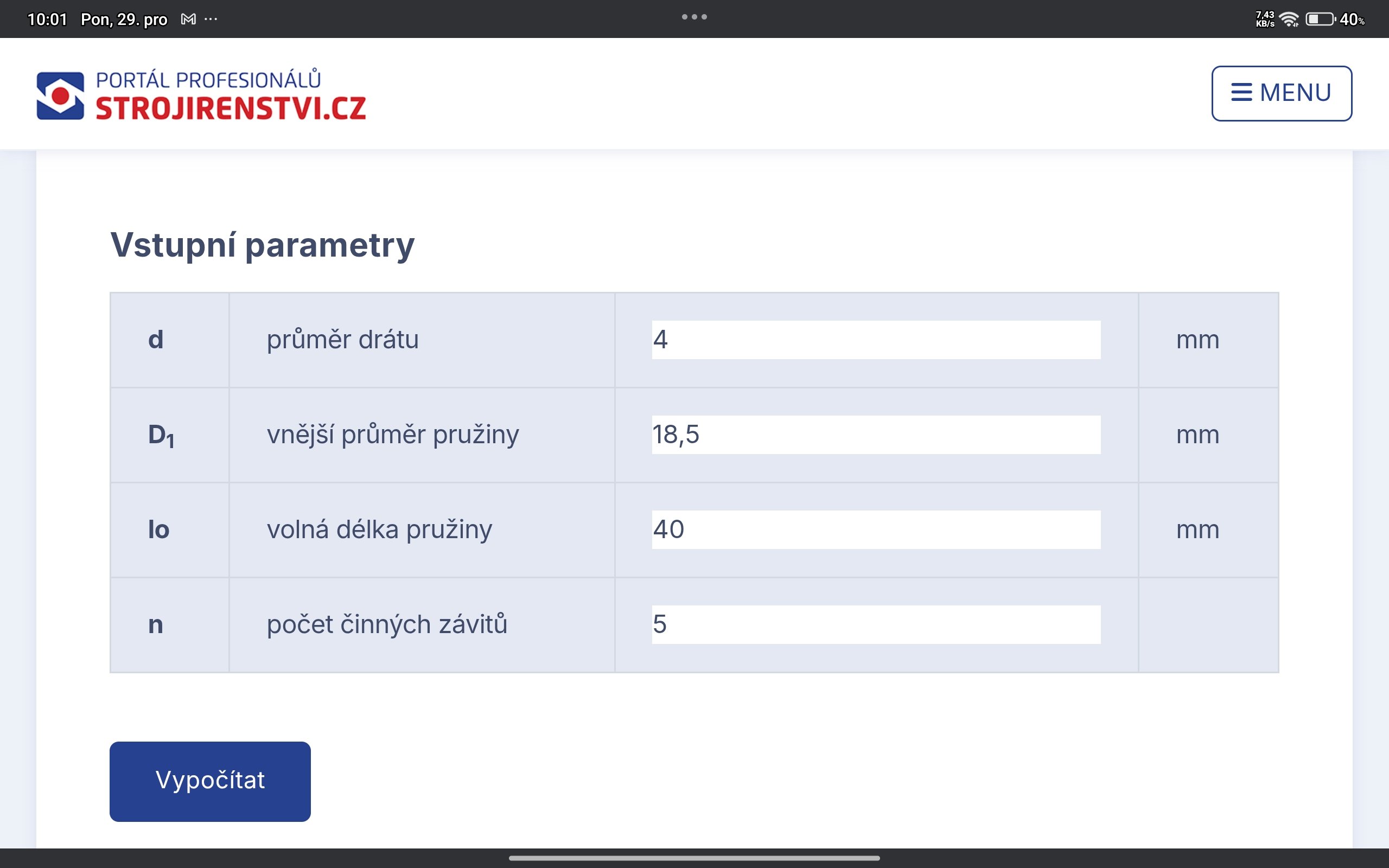

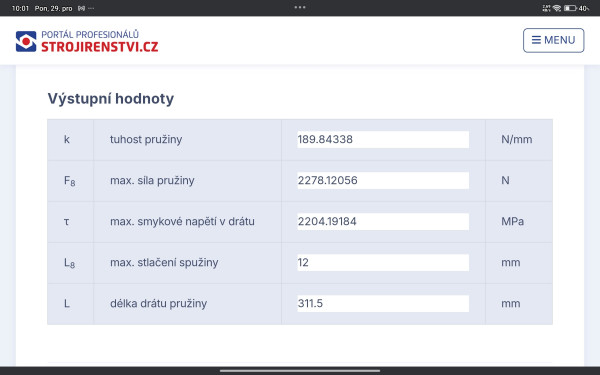

Pro 4ks závitovky M10 by šly použít tyto 4 pružiny. Když se dotáhnou všechny o 4mm je tam tlak cca 300kg a při zvětšení Bat. o 1,4mm který máme zatím změřený se tlak zvedne o 105kg i kdyby se časem stárnutím zvětšila o 5mm síla se zvedne o 380kg a to je stále v normě

Pro 6ks zavitovky M10 a dvou radach clanku zustava stazeni 4mm stejne?leoshavla píše: pon pro 29, 2025 10:15 amPro 4ks závitovky M10 by šly použít tyto 4 pružiny. Když se dotáhnou všechny o 4mm je tam tlak cca 300kg a při zvětšení Bat. o 1,4mm který máme zatím změřený se tlak zvedne o 105kg i kdyby se časem stárnutím zvětšila o 5mm síla se zvedne o 380kg a to je stále v normě
