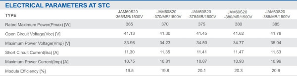

Na 150/70 mám připojeno 3S4P na střeše 45°JZ + 3S2P na svislé fasádě JV a téměř rok to běží bez problémů. Panely JA Solar JAM60S20 385Wp.
