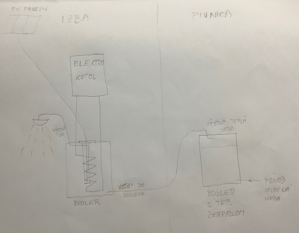

Ahojte.
Mal by som na Vás takúto otázku:
Je možné pripojiť (predradiť) pred bojler(100l), ktorý ohrieva vodu elektrokotlom bojler s tepelným čerpadlom Ariston NUOS EVO 150?
Môj plán je pripojiť vývod teplej vody z bojlera s tepelným čerpadlom na vstup studenej vody do bojlera. Ďalej plánujem vymeniť, alebo skôr odpojiť elektrokotol od bojlera a do bojlera inštalovať ele. špirálu, ktorú časom napojím na FV panely.
Skôr sa teraz obávam toho že ten bojler s tepelným čerpadlom bude vždy ohrievať vodu aj keď bojler bude ohriatý z FV panelov.
Je možné sa tomu nejak vyhnúť?
Alebo skôr začať najprv tým že odpojím elektrokotol od bojlera, inštalujem ele. špirálu na FV panely, a až po tomto všetkom pripojiť na bojler s tepelným čerpadlo ktoré bude predradené pre bojlerom a samozrejme asi inštalovať ventily aby som vedel v letných mesiacoch obísť bojler s tepelným čerpadlom.
Len pre info.
Obyčajný bojler, ktorý je ohrievaný elektrokotlom RAJA 12kW je umiestnený v izbe.
Bojler s tepelným čerpadlom chcem umiestniť do vyvýšenej pivnice kde býva v zime najmenej cca 5°C.
Ďakujem za akékoľvek odpovede.
Zatiaľ nad tým ešte len rozmýšľam...
Je to vo fáze plánovania

skús to nakresliť ako to chceš
jeden obrázok je viac ako 1000 slov

Posielam aj obrázok pre predstavu.romanf píše: pát pro 19, 2025 4:29 pmskús to nakresliť ako to chceš
Zatiaľ to mam bez elektrickej špiráli a bez FV panelov. Samozrejme aj bez bojleri s tepelným čerpadlom.
Momentálne je to iba ohrev vody elektrokotlom.
Ako som písal vyššie …. Všetko je to vo fáze úvah

Doufám, že neplánuješ připojit panely přímo na spirálu, jako to máš na malůvce?

To určite nie. To bol len taký obrázok rýchlo nakreslený pre pochopeniepibi píše: sob pro 20, 2025 12:33 pmDoufám, že neplánuješ připojit panely přímo na spirálu, jako to máš na malůvce?

To není nic složitého obejít ten bojler co je nahoře. Prohánět teplou vodu z bojleru s TČ přes stávající bojler je nesmysl.

Fotovoltaika by měla být předehřev, v létě ohřev - aby mohlo být TČ vypnuté a šetřilo se tak jeho opotřebení - životnost.
TČ nebo AC ze sítě by měl být ohřev záložní - až teprve po 15-16h - aby to dohřálo na teplotu, kterou nezvládne FV.
Ten elektrokotel tam nemá pak žádný smysl, ano - pryč s ním - pokud se doplní do bojleru spirála - která může běžet na FV a po 16h se zapnout na síť na jednom zařízení a TČ jako předehřev pak taky nedává smysl.
Pokud mám 2kWp panelů - tak ohřeju 200-250Litrů za den od konce dubná do půlky září - pak mě dává smysl doplnit jen druhý bojler - to nejlevnější co lze najít - říjen a půl listopadu + březen a duben - to tytéž panely zvládnou na jeden z těch bojlerů a kupovat kvůli 2-3 měsícům bojler s TČ pak nemá smysl.
Za ušetřené peníze víc a víc a víc panelů smysl dává
Edit : co je to za elektrokotel ? Třeba by šla přípojit jedna ze spirál elektrokotle a udělat z toho fotovoltaický průtokáč a pak by se ani ta spirála kupovat a doplňovat do stávajícího bojleru nemusela a šlo by to použít tak - jak to je - a přepojit jen elektricky na FV-ohřev
NEBO varianta B (méně ekonomická) : panely a měnič na ten bojler s TČ v pivnici a ze stávajícího bojleru mít jen rezervu teplé vody (a opět zcela bez zásahu jen vyhodit ten elektrokotel)
Méně ekonomická proto, že se může dohřát voda dopoledne, když slunce nesvítí z DS a po obědě vykoukne sluníčko - ALE voda už je ohřátá... škoda

Chcem to zatiaľ spraviť ako čisto iba ohrev vody.
Myslím si že tých 2kWp v paneloch stačí. Panely budú umiestnené na altanku, ktorý je vzdialený cca 10 m od vyvýšenej pivnice, kde chcem zvyšok umiestniť ako je menič a bojler so špirálou (aspoň 200l).
Vedel by mi ešte niekto poradiť ohľadne panelov a meniča (taká zlata stredná cesta), kombinácia panelov a meniča a čo sa mu osvedčilo ako blbovzdorne, ktoré bez zásahu funguje?
Ďakujem veľmi pekne
Ďakujem veľmi pekne

Vyzkoušel jsem více variant ohřevů vody a každá má jiné pozitiva a jiná negativa.
Nejlepší zlatá střední je pro mě MPPT Regulátor Sapro + standardní bojler 2,0-2,2kW Spirala + panely cca DC 250V.
Záleží na spotřebě, ale létě to zvládne s 2000Wp cca 250L vody.
Protože to v zimě nezvládne klonim se k variantě 2 kusů menších bojlerů. 80+125 nebo 100+100.
200L bojler zvedne v zimě jen nepatrně a prakticky pořád se pak ohřívá ze sítě.

Ďakujem za radu. Ten regulátor sa mi pozdáva. Panely vyberiem do 250 V. Čo kabeláž? Postačí 4mm2? Keď to chcem natiahnuť z altánku do vyvýšenej terasy cca 10 m vzdialenej.

ako pise Jirka, radsej 2x 100L zapojenych v serii a pocas doby temna ohrievat z DS iba ten, z ktoreho je sa deje odber vody.
cez leto aj tak budes mat prebytok horucej vody v oboch, ale v zime je zbytocne ich nahrievat zo siete.
a ano, 4mm2 stacia, ubytok pri 250Vdc a 8-9A bude pri 10m k bojleru cca do 1V co robi asi 8W, ale aj tak by som dal 6mm2. rezerva do buducnosti na pripadne zmeny vykoni.
cenovy rozdiel nie je az tak velky.
