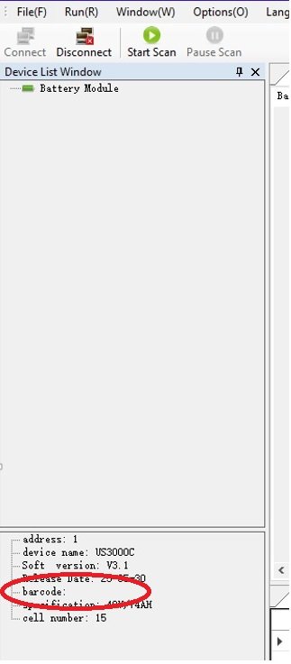

Když jsem se potom připojil pomocí Battery View 3.0.28, tak to sériové číslo se nenačetlo a vyběhla na mne hláška, ať ho zadám.

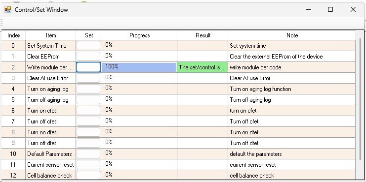

Zkusil jsem zadat SN přes BV, podle BV OK viz obrázek, nicméně BV SN stále nevidí, bez problémů jej vidí FW prog. SW + terminál, viděl bych to na starou verzi BV (zřejmě vydali novější nebo vydají, protože SN je jinak viditelné, pouze není tam, kde ho naše verze BV očekávají).
