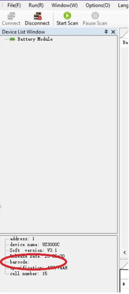

Při nahrávání to hlásilo problém se zápisem sériového čísla "25-12-10 17:57:36->Fail to write bar code".

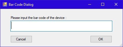

Když jsem se potom připojil pomocí Battery View 3.0.28, tak to sériové číslo se nenačetlo a vyběhla na mne hláška, ať ho zadám.

Chování s BV stejně jako Vy (akorát počet cyklů zůstal), seriové číslo - musel jsem zadávat ručně

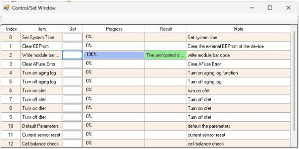

Neměl jste zatržené clear EEPROM u aktualizačního SW?

Zkusil jsem zadat SN přes BV, podle BV OK viz obrázek, nicméně BV SN stále nevidí, bez problémů jej vidí FW prog. SW + terminál, viděl bych to na starou verzi BV (zřejmě vydali novější nebo vydají, protože SN je jinak viditelné, pouze není tam, kde ho naše verze BV očekávají).

Do jedné baterie jsem nahrál nižší verzi FW z "Firmwareupdate-Pylontech-US2000C_3000C-V5_0" a BV najednou SN viděl. Pak jsem došel na ten blbě zasunutý kabel k měniči. A tak jsem do ní zase nahrál poslední verzi FW z "Firmwareupdate-Pylontech-US2000_3000-V6_0" a BV už zase SN nevidí.
Jinak mi opravdu zmizely hodnoty cyklů a teď jsou na nule. Měnič také hlásí SOH na 100%, takže mojí neodbornou manupulací s BV jsem si baterky "zresetoval" a jsou tak úplně "nové". Uvidím, jestli to tak zůstane nebo baterkám časem dojde, že už mají něco naběháno.
