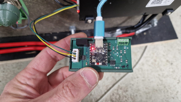

To je všetko fajn, tu riešime prevodník z UART protokolu JK alebo JBD na modbus RS485 ktorý používa úplne inú štruktúru dát.
Klasický TTL UART 3.3V sa dá previesť na fyzickú linku RS485 (krútená dvojlinka, diferenciálny signalling) a späť, bez zmeny štruktúry dát. Môj adaptér je vhodný tam, kde chceš z viacerých neadresovateľných BMS ťahať jeden kábel RS485 a dáta následne použiť napr. v Home Assistant alebo nejakom PLC.
BMS cez UART posiela v intervaloch (broadcast) kompletný balík dát. Pri modbus-e si master (HA, PLC) vypýta od konkrétneho zariadenia na zbernici (podľa adresy) jednu alebo viac hodnôt z "registrov", a dáta teda posiela slave (tento adaptér) iba na vyžiadanie.
Z toho čo som tu na fóre zachytil, tí s viacero baterkami to zapájajú do UART-USB prevodníkov do USB hubu. OS Venus teda vidí sériové porty ako /dev/ttyUSB0, /dev/ttyUSB1 ... atď a komunikuje cez ne natívne. Serialbattery spomína aj nejaké RS485, asi pre JK Invertor s adresáciou, ale to bude zase len podpora ich oficiálneho protokolu.

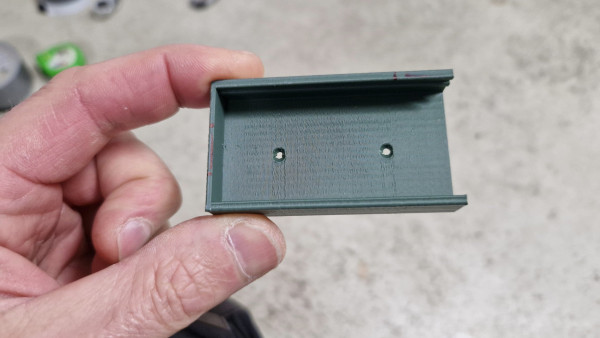

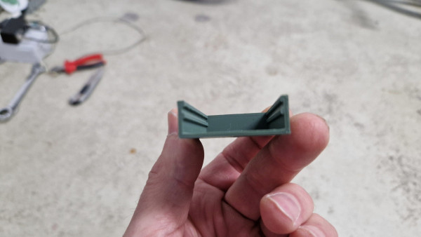

Re: Adaptér (JBD, JK) BMS UART na RS485 Modbus server
Už aj s "podvozkom" a bočnicou
