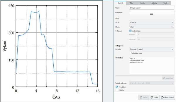

Tak na měřáku mezi měničem a spotřebiči byla hodnota 2,9kWh, z grafu v Labplotu z hodnot battery view jsem vyčetl 2,8kWh. Obojí je tak s přesností plus mínus 100Wh. Z toho se dá říci, že zhruba tyhle hodnoty sedí. Není tam nějaký kWh úlet. Při 99%SOC jsem měl kapacitu 70,8Ah a při 18% SOC 13Ah. Tedy odteklo 57,8Ah krát 48 je 2744Wh. Když to budu násobit 49V tak dostanu 2832Wh. Jenomže na měřáku by měla být hodnota o ztráty nižší, tedy z baterie odteklo 2,9*1,1=3,2kWh. Nebo 2,8*1,1=3,1kWh. Když budu uvažovat rozptyl měřáku těch 100Wh. Takže je to trochu v nesouladu. To by nejspíš odpovídalo těm chybějícím 3Ah, kdy mě to na 100%SOC ukazuje 71Ah místo 74Ah. Tedy o 150Wh to má sníženou kapacitu po dvou letech provozu. Což je nejspíš v normě.
0h je 13:00 a 16h je 7:00.
