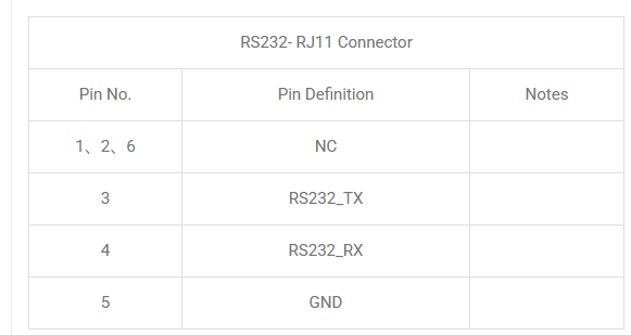

na jbd. přesně na JKBMS PB2A16S15P nebo JKBMS PB2A16S20P ale to je jistě po stránce komunikace stejný. Podle popisu je to rs232, ne uart, tj jiný napěťový úrovně.

Tak ale píšeš o JK BMS, nie o JBD. Zajtra pozriem, ale RS232 to sa mi až nechce veriť, to je rozhranie z čias Tutanchamóna ;) Číňania to často píšu, ale je to TTL UART. Stačí pozrieť pinout a ak je tam RX /TX, tak to nie je RS232.

nemám ten blbej 6 pin rj konektor s kouskem káblu, jinak bych to změřil hned. Označení RX a TX je i u RS232 , pin 2,3, na canonu 9. teda správně RxD a TxD, ale to už se ztratilo v čase.

Takže mi chceš říct, že i na Pylontechu US2000 /US3000 to není "pravý RS232" ale TTL UART?
Doufám, že jsem to tím rs232 převodníkem nezlikvidoval...

Ruku do ohňa za to nedám. Ale pozri si https://www.jkbms.com/product/jk-pb2a16 ... 2a16s-15p/ , ja by som tie RX / TX zmeral, či je tam ozaj +-15V.
Na druhej strane, ak máš PB2A16S15P, tak tá má RS485 a DIP switchmi si vieš nastaviť adresy. Tam asi moc nie je čo riešiť, hotová vec.

Dnešní RS232 tam +-15V určitě nepustí. V nejlepším tam bude nějakých +-10V (když je tam nějaký převodník s nábojovou pumpou, něco ala MAX232). Případně jen +5V a 0V, když je to ošizené.
Snadné poznávací znamení je jaká je tam klidová úroveň. Na RS232 jsou napětí opačná než na TTL UARTu.
Klidová úroveň na TTL bude nějakých +2.4-5V, kdežto na RS232 tam bude záporné napětí nebo 0 (v případě ošizeného převodu).
