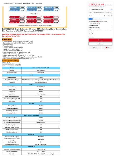

Re: Max velikost FVE pro jednofázový dům
Nabíječky jsou součástí běžných kombibeden. To, že se z mppt regulátoru + střídače + nabíječky využije jen nabíječka, ničemu nevadí. Namátkou u EASUN SMG II 6.2 kW se baterie může ze sítě dobíjet až proudem 80 A (to je proud do baterie). https://www.aliexpress.com/item/1005009921190191.html
