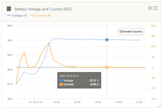

tady ej vysek z mych grafu
https://snapshots.raintank.io/dashboard ... SSmd3hetJK
Doslo to abs faze, drzelo ji to asi 20 minut. Proud byl jeste asi 20A a mohlo se jeste nabijet ale uz to skoro bylo. Pak doslo uz k resetu soc .. skoro o 10 procent, bylo to rozjete. Pak nastal float, proud do baterie klesl na nula a vse uz pokryli mppt.

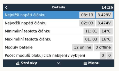

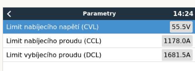

Problem u Jirky je v rozbitem DVCC. Bohuzel se to nekdy dovede zamotat pri konfiguraci
. Chova se jinak nez ma.
Na internetu jsou dohledatelne obdobne problemy.
U JIrky bylo vice drobnosti k nastaveni a jeste to neni u konce.
Mimo jeho FVE k bateriim
a co se tu objevilo za tvrzeni o zbytkovem proudu.

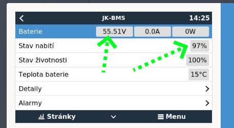

Dnes jsem resil baterky na lifepo4 takovy drobek - 2760Ah ( 153,18kWh ).
12 bloku .. Victronu. Sipky ignorujte rsilo se neco jineho !
Jaky je proud v case 14:27 Asi nula
omlouvam se ale na prevaznou vetsinu romanu
