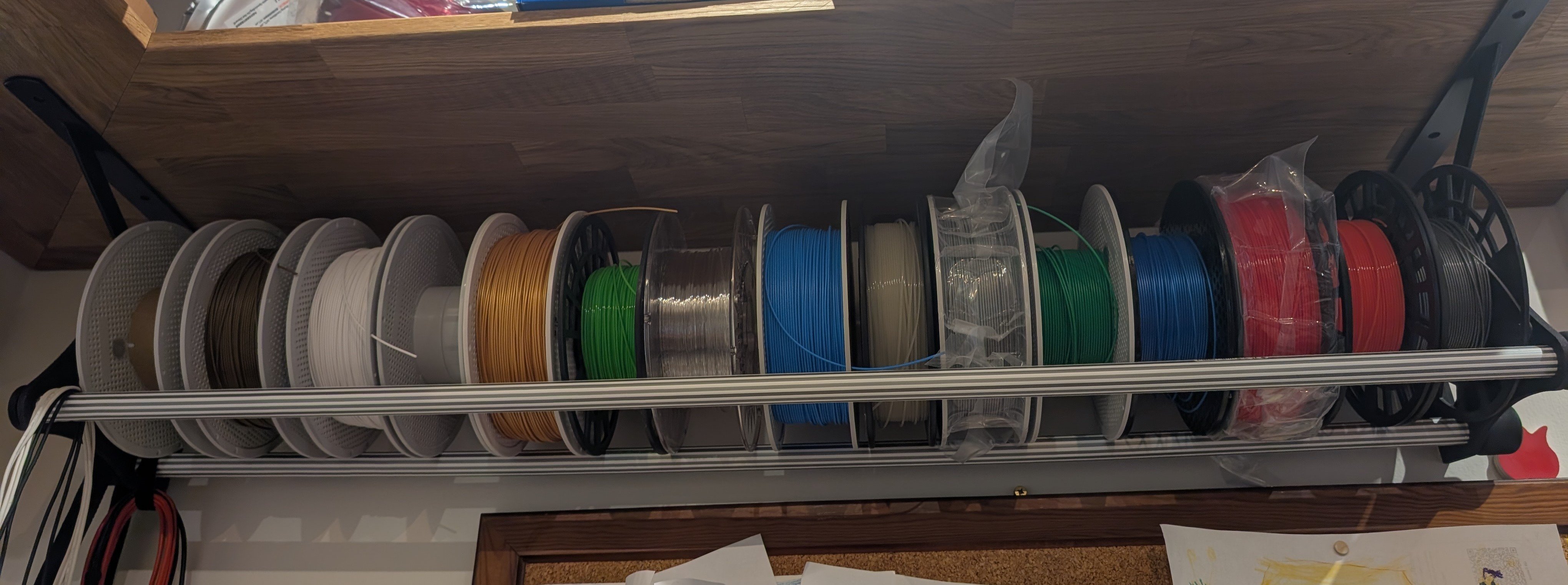

Nový příspěvek od glottis »
Já to mám tak :) tyče jsou násady od smetáku:D

Nový příspěvek od eman »
V tom není ta poctivá chamtivost, ty ty cívky používáš. 😂 Mikiki evidentně nakoupil všechny barvy "co kdyby byli potřeba" a většina je nepoužitá. To je to správné chlapské hromadění materiálu.. 😂
