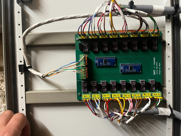

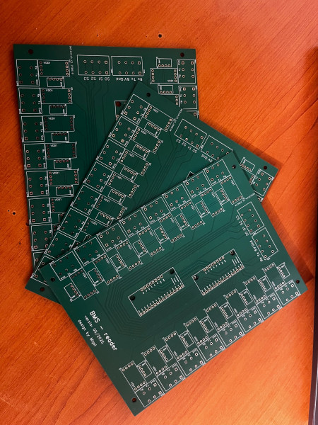

Mam tu na predaj 3 neosadene dosky pre zapojenie az 16-tich bmsiek pre vycitanie roznych udajov napriklad cez esp32 a nasledne spracovanie bud cez mqtt do nodered, HA alebo co uz pouzivate a podobne..
Je to neosadená doska, na ktoru si užívatel moze osadit komponenty alebo mu ich tam mozem po dohode osadit ja.
Ja takto vycitavam udaje az zo 16-tich JK bmsiek ktore nemam ako inak (okrem bluetooth) moznost vycitavat (mam starsie JK bmsky, ktore niesu adresovatelne).
Doska je pripravena na osadenie izolovaneho menica B0505, prevodniku ADUM1201 aby bolo zabezpecene izolovane oddelenie napajania kazdej bms a 2X multiplexera CD74HC4067 a to jeden mux pre TX signal, a druhy mux pre RX signal, ktore urcuju ktora bmska alebo bateria budu vycitavane.A samozrejme ze je tam aj miesto pre osadenie konektorov na pripojenie kontrolera..
Doska ma 4 otvory na montaz skrutkou.
Moze to riadit jeden hociaky kontroler alebo Esp pre ktore si bud uzivatel napise svoj YAML alebo mu mozem poskytnut svoj YAML na pripadnu upravu alebo inspiraciu a podobne.Osobne pouzivam tento sposob vycitania bmsiek niekolko mesiacov a je to bez problemov! Je to asi najlacnejsi sposob mat pod kontrolou naraz niekolko desiatok bmsiek/baterii paralelne. Neviem ako pri inych bms, ale pri JK dokazete takymto sposobom aj vypnut alebo zapnut konkretnu bms/bateriu a to preto, lebo signaly TX a RX su pre kazdu bms zvlast a su oddelene.
Pripojenie je cez 2X 4pinovy konektor a to preto aby sa dala doska pripojit pomocou jedneho FTP/UTP kabla (8vodicovy kabel) v akejkolvek dlzke.Teda je jedno kde mate baterie/bmsky , kontroler mozete mat uplne niekde inde napriklad v blizkosti wifi alebo ako to uz mate..

Hezká práce! Budu mít jen dvě BMS, počítám, že si jen budu přehazovat UART piny v ESP32. Nicméně mne zajímá tvůj oddělovač: Od BMS ti vedou jen tři dráty, ale já musím táhnout do oddělovače z BMS čtyři: RX, TX, GND a UCC (JBD má na UARTu 12V, tak jsem musel na destičku oddělovače nabastlit 78L05). Jak to máš řešený ty?

Na JKckach su tiez 4piny TX, RX, Gnd a Vcc.Ale na Vcc je plne napetie baterie a preto treba zabezpecit oddelene napajanie pre ten ADUM1201 a B0505 menic.To je v tomto pripade zabezpecene zo strany 2x 4 pinoveho konektora 5-timi voltami.
Rs485 nevyzaduje napajanie priamo zo zdroja pri tychto bmskach.Preto 3 vodice.:TX, RX a Gnd

Zajímavá informace. V JBD BMS byl v UART portu původně bluetooth modul, má na vstupu IO HT7533, stabilizátor na 3.3V, a ten má max. Ucc 30V. Opravdu má JK BMS na UART portu plných 48V? Já jsem v mém JBD naměřil 13,4V (baterie 18S má 59,5V).

Ano, uvadi se to v rade dokumentu. Napeti blizke napeti baterie.
Je to celkem zasadni odlisnost, ta druha je, ze rada JK BMSek je od par clanku az po maximalni pocet, ale na B+ vyzaduje min. 40 V. Coz treba u 24 V systemu je trochu problem a musi se tam dat modulek na zvyseni napeti. U nekterych JK BMS se uvadi napajeci napeti od 20 V.
