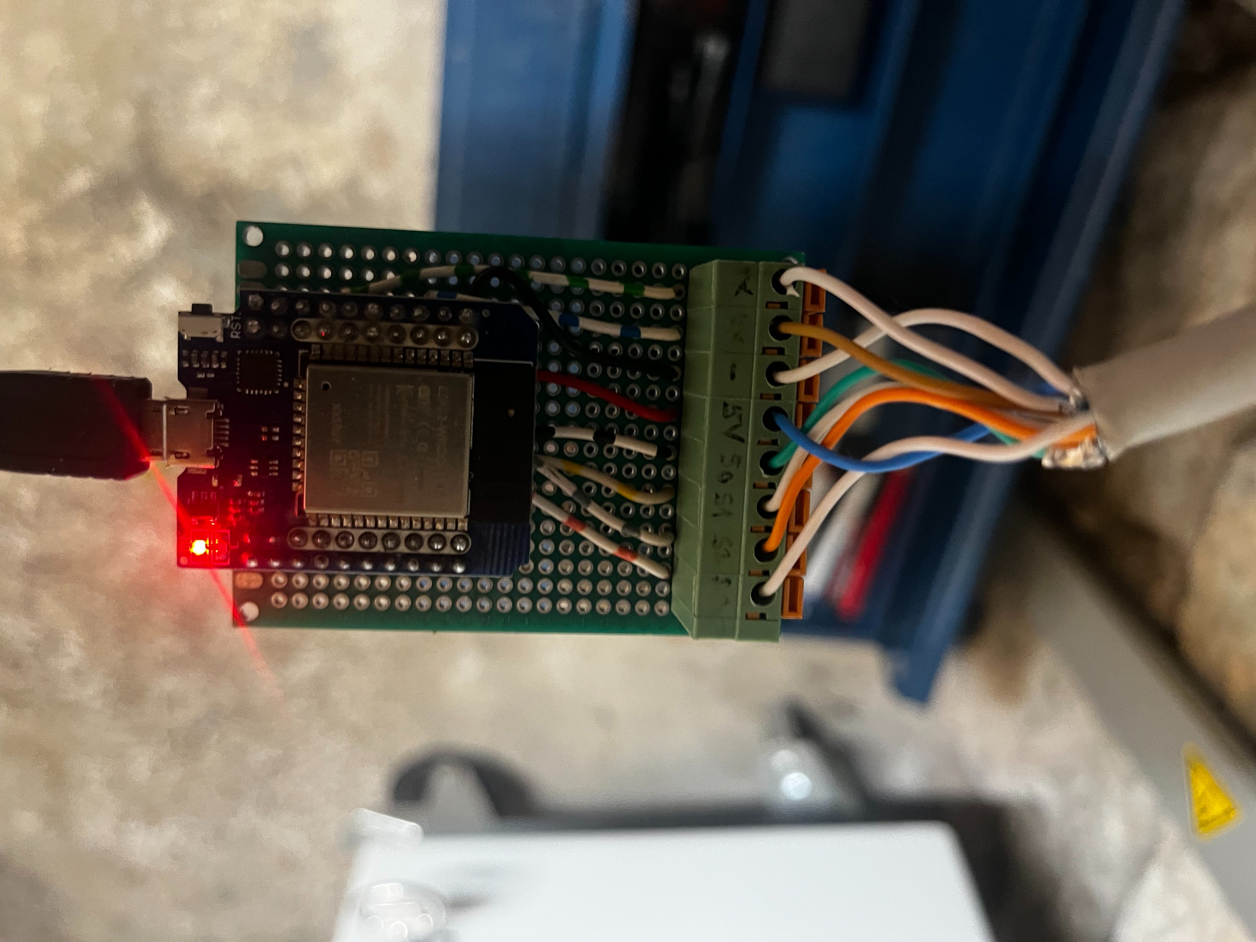

ukazka esp ktore prepina medzi bmskami a aj ich vycitava

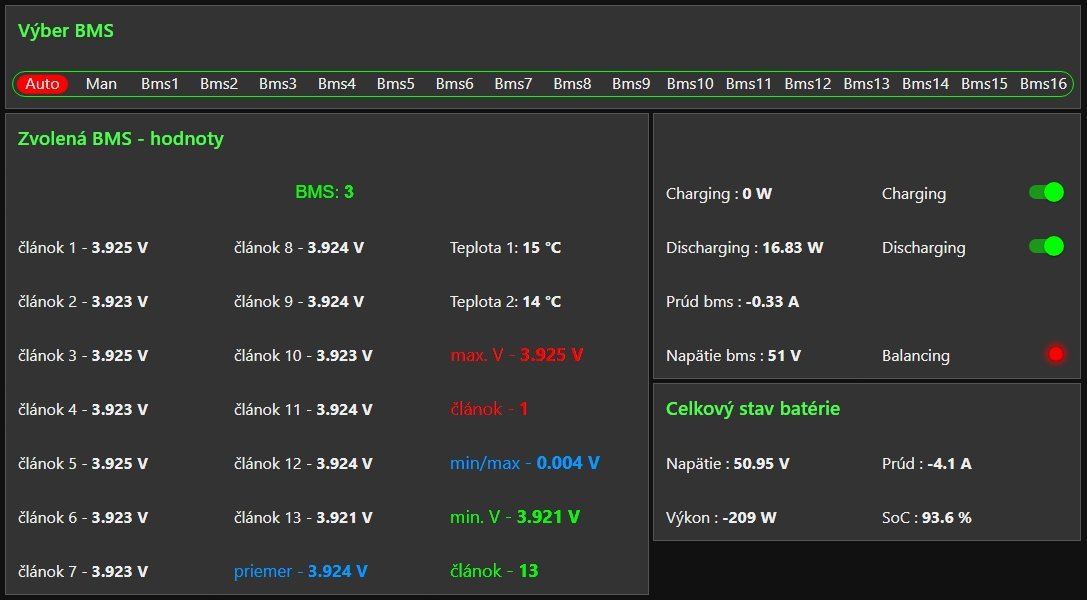

ukazka zobrazenia udajov z dashboardu v nodered
