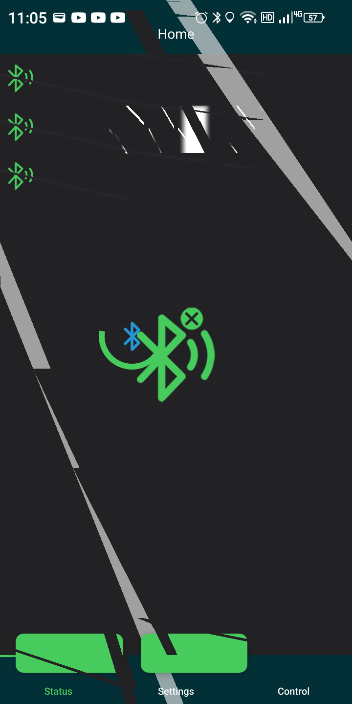

zprovoznil jsem JKBMS V19, a při druhým spuštění nějak se mi "rozlámala" app na telefonu, viz screenshot: to všechno na zánovním mobilu s androidem 12 s jádrem 4.19.191
Co s tím?
Co je průšvih, tak ta V19 nefunguje s enjpower app. která se dá stáhnout mimo gůůůgl...
Co s tím?

Re: JK BMS
Zrestartovat, odinstalovat, nainstalovat znovu. Nějaká chyba se mi onehdá také stala, ale vypadala podobně. Tipuji to na funkci procesoru který odstaví nějaké aplikace pokud je aktuálně více potřeba procesorového času. Také když se aplikace ukončí, tak se neukončí pro paměť, je stále načtený základ. Takže asi nějaká chyba je tam, po prohlížení třech videí (viz ikony na obrázku vlevo nahoře s ads nebo bez je jedno) se u procesoru zastaví aplikace pro nějaké narušení ochrany operační paměti. Takže občas aplikace prostě ukončím manuálně přes vlastnosti aplikace.
Ve w95 až 2000 se doporučovalo před instalací nového programu nebo spuštění ukončit jiné programy. Toto bude něco podobného. Bych řekl.
Také může být jen jednoduše zarušený BT.

Re: JK BMS
ne, po odinstalaci a vymazání dat aplikace se to správně spustí jenom poprvní. chatgpt o tom ví a doporučil starší verzi, což je ten enjpower app, ale ta neumí novou BMS v19...

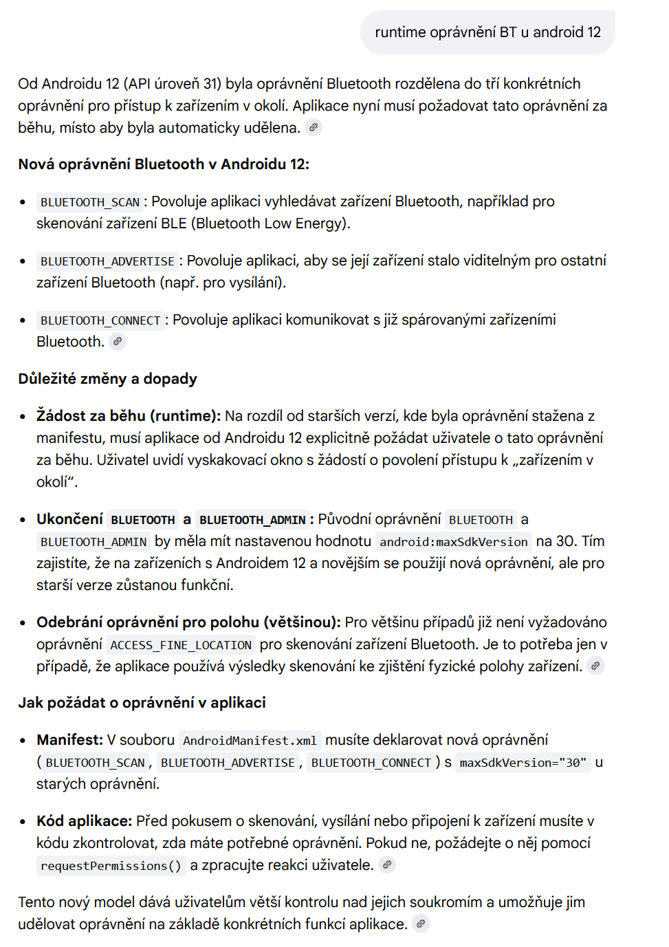

Re: JK BMS
Oprávnění BT to možná může být. Heslo pro hledání je "runtime oprávnění u BT android 12" Prakticky by se mělo zkontrolovat oprávnění aplikace používat BT a to by mělo být dvakrát povoleno. A to i za běhu. Možná je to ono, nikde o problému s druhým (ne)spuštěním u A12 s jkbms oficiálně z google nevidím.

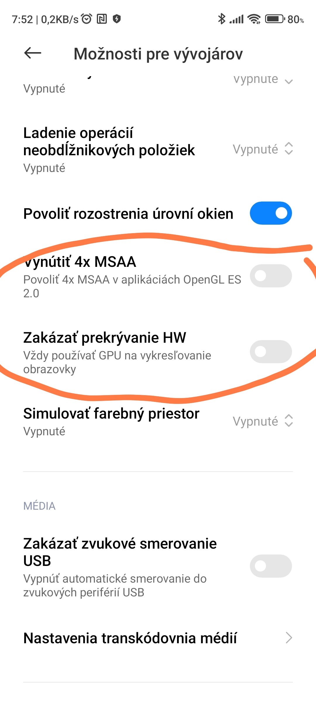

ja by som to viac videl na problemy s vykreslovanim a zle napisanou app pre dane graficke kniznice.
vyskusaj v nastaveniach pre vyvojarov zapnut vynutenie 4x MSAA, v niektorych androidoch sa da aj vybrat app, ktora vynutene bude pouzivat opengl kniznice, pripadne zapnut vynutene vykreslovanie cez GPU.
upozornujem na vyrazne zvysenu spotrebu energie.

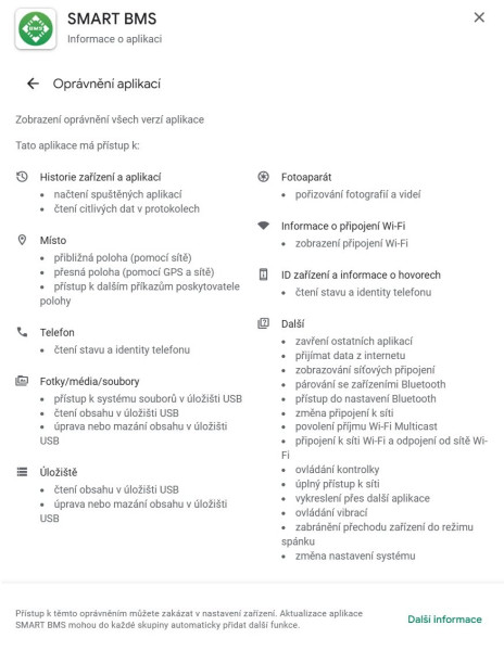

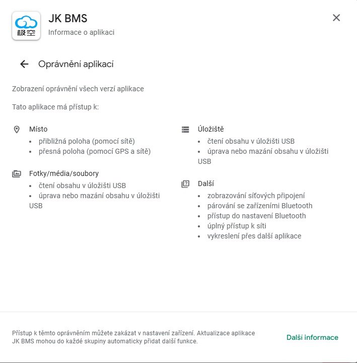

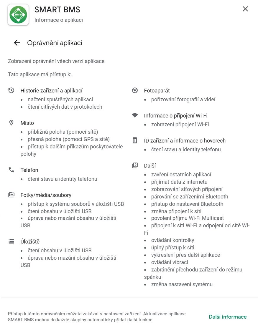

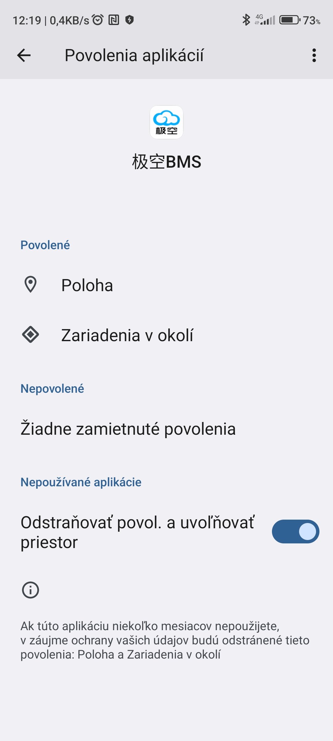

Re: JK BMS
Důvěryhodná aplikace
Jaká to má všechno oprávnění? Co za změny se tam děje, že poprvé to jde a pak už ne?
- betmen
- Příspěvky: 1039
- Reputace:187
Re: JK BMS
Mogul, povedal by som, ze je menej zvedava ako cokokvek ine v telefone.

- Příspěvky: 4043
- Reputace:565
Re: JK BMS
A ta poloha tam je kvuli BT. Nevim proc to je porad pod jednim pravem. Ale mozna ze nove androidy uz to maj jinak
- Mogul
- Příspěvky: 582
- Reputace:67
- Lokalita: Litoměřice
- Výkon panelů [Wp]: 19640
- Kapacita baterie [kWh]: 48k
Re: JK BMS
No, čekal bych to horší. Oproti Dally je to fakt čajíček. Možná to bude tím, že JK-Bms je jen lokální?
- Příspěvky: 4043
- Reputace:565
Re: JK BMS
No nevim ... to co posilas to je spis nejakej malware ne?
- Příspěvky: 4695
- Reputace:315
Re: JK BMS
glottis píše: čtv říj 23, 2025 1:27 pmA ta poloha tam je kvuli BT. Nevim proc to je porad pod jednim pravem. Ale mozna ze nove androidy uz to maj jinak
Možná proto že podle polohy BT a WIFI se zpřesňuje poloha - prostě co mám apky které potřebují hledat wifi či BT potřebují povolit polohu.
Vím že u nějaké apky to dokonce vývojář popisuje.
