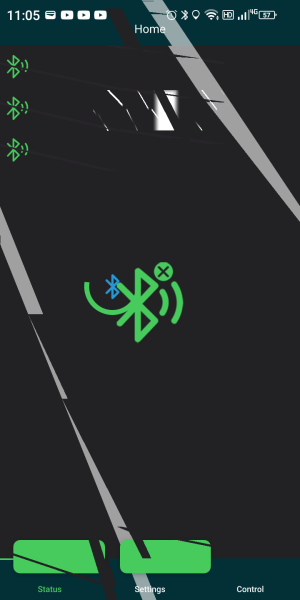

zprovoznil jsem JKBMS V19, a při druhým spuštění nějak se mi "rozlámala" app na telefonu, viz screenshot:
to všechno na zánovním mobilu s androidem 12 s jádrem 4.19.191
Co s tím?
Co je průšvih, tak ta V19 nefunguje s enjpower app. která se dá stáhnout mimo gůůůgl...
Co s tím?

ne, po odinstalaci a vymazání dat aplikace se to správně spustí jenom poprvní. chatgpt o tom ví a doporučil starší verzi, což je ten enjpower app, ale ta neumí novou BMS v19...

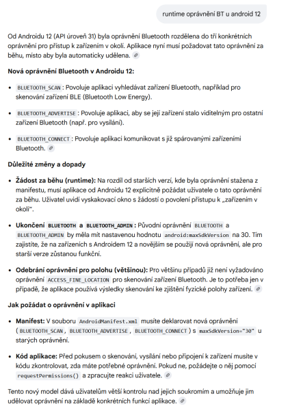

Oprávnění BT to možná může být. Heslo pro hledání je "runtime oprávnění u BT android 12" Prakticky by se mělo zkontrolovat oprávnění aplikace používat BT a to by mělo být dvakrát povoleno. A to i za běhu. Možná je to ono, nikde o problému s druhým (ne)spuštěním u A12 s jkbms oficiálně z google nevidím.

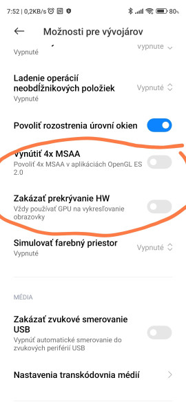

ja by som to viac videl na problemy s vykreslovanim a zle napisanou app pre dane graficke kniznice.
vyskusaj v nastaveniach pre vyvojarov zapnut vynutenie 4x MSAA, v niektorych androidoch sa da aj vybrat app, ktora vynutene bude pouzivat opengl kniznice, pripadne zapnut vynutene vykreslovanie cez GPU.
upozornujem na vyrazne zvysenu spotrebu energie.

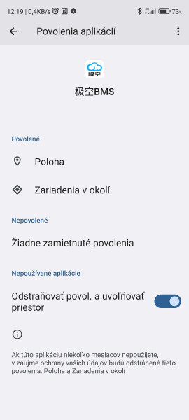

Důvěryhodná aplikace
Jaká to má všechno oprávnění? Co za změny se tam děje, že poprvé to jde a pak už ne?

A ta poloha tam je kvuli BT. Nevim proc to je porad pod jednim pravem. Ale mozna ze nove androidy uz to maj jinak

glottis píše: čtv říj 23, 2025 1:27 pmA ta poloha tam je kvuli BT. Nevim proc to je porad pod jednim pravem. Ale mozna ze nove androidy uz to maj jinak
Možná proto že podle polohy BT a WIFI se zpřesňuje poloha - prostě co mám apky které potřebují hledat wifi či BT potřebují povolit polohu.
