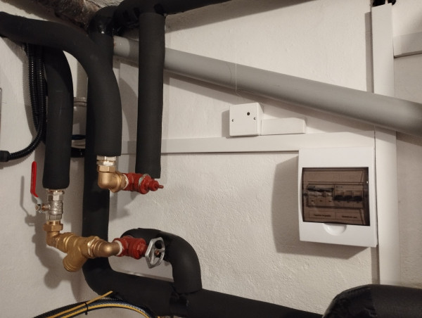

O montáži tepelného čerpadla som uvažoval už dlhšiu dobu, no odrádzala ma celková cena aj s montážou firmou.
No po prečítaní zopár príspevkov na tomto fóre a po pár radách od tunajších členov som sa rozhodol, že si TČ kúpim a namontujem ho sám.

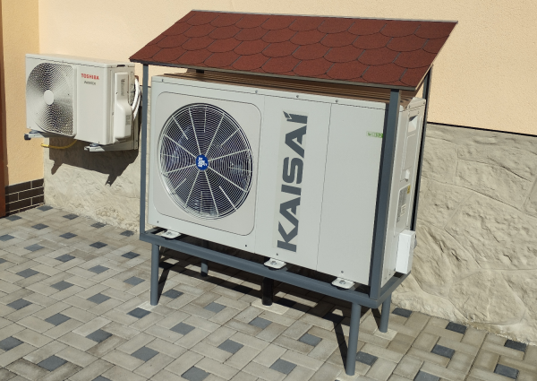

Tento rok som si teda svojpomocne namontoval tepelné čerpadlo Kaisai 10kW.
TČ som pripojil priamo do klasického radiátorového kúrenia s objemom vody okolo 250 až 300 litrov.
Pripojil som to na rúry pôvodného obojživelníka na ohrev TUV ešte z čias kúrenia tuhým palivom.
TČ na ohrev TUV momentálne neplánujem používať.
Posledné roky som kúril elektrokotlom do radiátorov. S TČ už kúrim takmer mesiac, hoci zatiaľ bolo len zopár chladnejších dní, ale určitú úsporu tam už vidno.
S TČ kúrim o jeden stupeň viac ako s elektrokotlom, teda na 22°C a zatiaľ bez priestorového termostatu. Snažím sa dáko nastaviť vykurovaciu krivku TČ aby mi v dome udržalo požadovanú teplotu, zatiaľ je to celkom dobre.

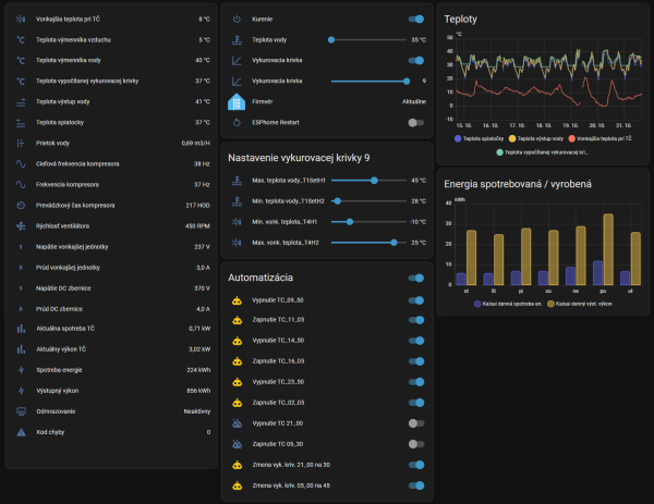

TČ som integroval s tunajšou pomocou aj do HA.

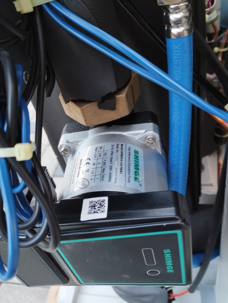

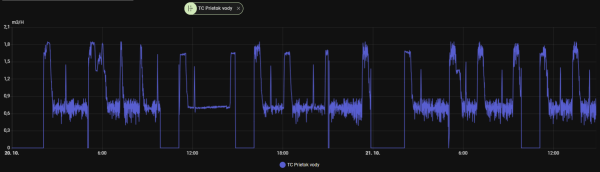

Zatiaľ som s TČ spokojný, akurát mi trochu vadí podľa mňa dosť veľký prietok vody po zapnutí TČ a to, že obehové čerpadlo beží stále po zapnutí TČ.
Obehové čerpadlo sa vypne len pri vypnutom priestorovom termostate a keďže ho ja zatiaľ nepoužívam, tak čerpadlo ide stále pri zapnutom TČ.
Viete niekto poradiť či sa dá nastavil nižší prietok toho obehového čerpadla ?
V návode som takú možnosť nenašiel.

Ĉím vĕtši průtok, tím.vĕtši účinnost TČ a Cop.Proč chceš průtok snižovat???

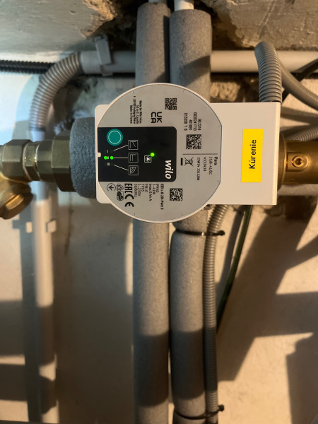

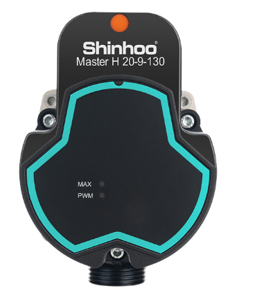

Podla mna by nemal byt problem vymenit cerpadlo za ine ktore sa da nastavovat, a nastavit ho napriklad na prvy stupen (z troch).
A potom ked sa tepelko zapne tak cerpadlo sa spusti v takom rezime ako bolo nastavene..
Napriklad taketo nieco...
Ale zase treba si dobre vybrat cerpadlo podla parametrov aky ma prietok pri urcitych otackach..
A zapojene je to priamo na vetvu radiatorov preto sa tam ma znizit prietok? Alebo ako?

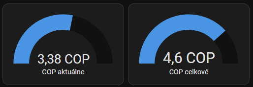

COP mam len počítané v HA s príkonu a výkonu, takže presnosť nič moc.
Ten prietok mi vadí aj to, že na začiatku trochu počujem bzučanie toho čerpadla, potom už nie.

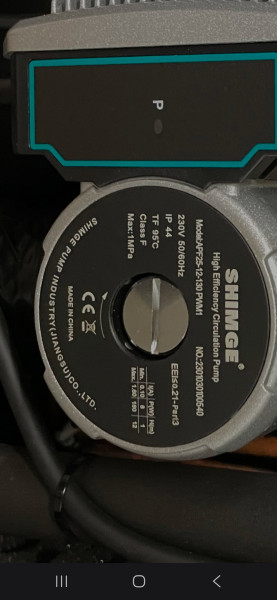

Mňa to čerpadlo tiež čaká... Asi zajtra. Mám tam PWM, ale nepoužíva sa. Berie tuším cez 200W a tiež ho počujem, v pracovni, lebo za stenou mám rozdeľovač podlahovky.
Otvor to a pozri aké tam je.
Inak, pekna praca!
Na tom čerpadle sa to dá tak nastaviť aj keď to mám teraz riadené PWM?
Lebo na tomto čo som sa dočítal, ako tam má PWM tak ide podľa toho a keď ho nemá, tak ide ako ho na ňom nastavím.
Áno zapojené je to priamo do radiatorov.

Nie to cerpadlo co som dal foto sa neda riadit pwm. Tam natvrdo nastavujes otacky a krivku.
Podla toho co si pisal hned na zaciatku tak som to pochopil tak, ze tam mas cerpadlo ktore sa neda nastavovat a teraz si napisal ze sa da pwm-kom riadit.

Jak pocitas COP celkove?
V HA takto,
Kód: Vybrat vše
- sensor:
     - name: "Kaisai COP"
       unique_id: sensor.kaisai_cop
       unit_of_measurement: "COP"
       device_class: energy
       icon: mdi:poll
       state: >
         {% set power = states('sensor.tc_spotreba_energie') | float %}
         {% set vykon = states('sensor.tc_vystupny_vykon') | float %}
         {% if power > 0.02 %}
         {{ ((vykon / power) + 0.8) | abs | round(2) }}
         {% else %}
          0
         {% endif %}
to +0,8 mám na korekciu aby to ukazovalo rovnako s aplikáciou v mobile.
Ale ako som už písal, presnosť asi nič moc.

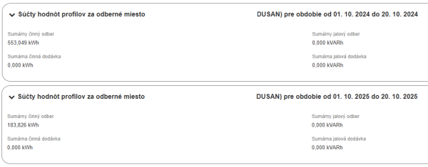

Mňa bude viac zaujímať vyúčtovanie za elektrinu, ale asi bude nižšie ako kúriť elektrokotlom.
Takéto

Toto by malo ist regulovat pwm-kom, a teda tym aj znizis prietok..
Prepáč, to vieš starí človek :D .
Ale na tom grafe vidno že je riadené, len to neviem zmeniť, alebo aspoň nastaviť max prietok.

Tvoje max 95W, moje 180W.

Nie, zatiaľ nemám.
Túto sezónu som to chcel vyskúšať, tak som to pripojil čo najjednoduchšie.
To bzučanie je mierne, aj to len na začiatku.

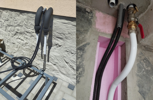

Po skončení tejto vykurovacej sezóny chcem ešte predlžiť pružné pripojovacie hadice, najradšej len gumové s dákou tkaninou. Aj som mal už niečo vyhliadnuté, len mi ich nechceli predať ako súkromnej osobe.
Taktiež odstrániť príchytky rúr k múru za TČ, lebo keď ich chytím cítiť to chvenie a to sa môže prenášať do domu.
Na držiaky striešky dám tiež silentbloky, lebo tá striežka asi zosilňuje to chvenie na začiatku pri vysokom prietoku.

TomHC píše: úte říj 21, 2025 7:34 pm
Měl jsem podobné v TČ Gree. Podobné barvy - názvy jim asi generuje AI. Tvoje je 12m, moje 9m, příkon 120W. A velmi nepříjemný vysokofrekvenční hluk, který se dobře šířil po celém baráku. I když je PWM, nikdy nejelo na nižší otáčky. Tak jsem ho řídil z PLC na 60%, kdy se hluk trochu snížil. Hlavně že v MKT prospektech mají focené Wilo... Nakonec jsem ho vyměnil za Grundfos. Spotřeba na max. 60W, hluk minimální, po baráku žádný.
