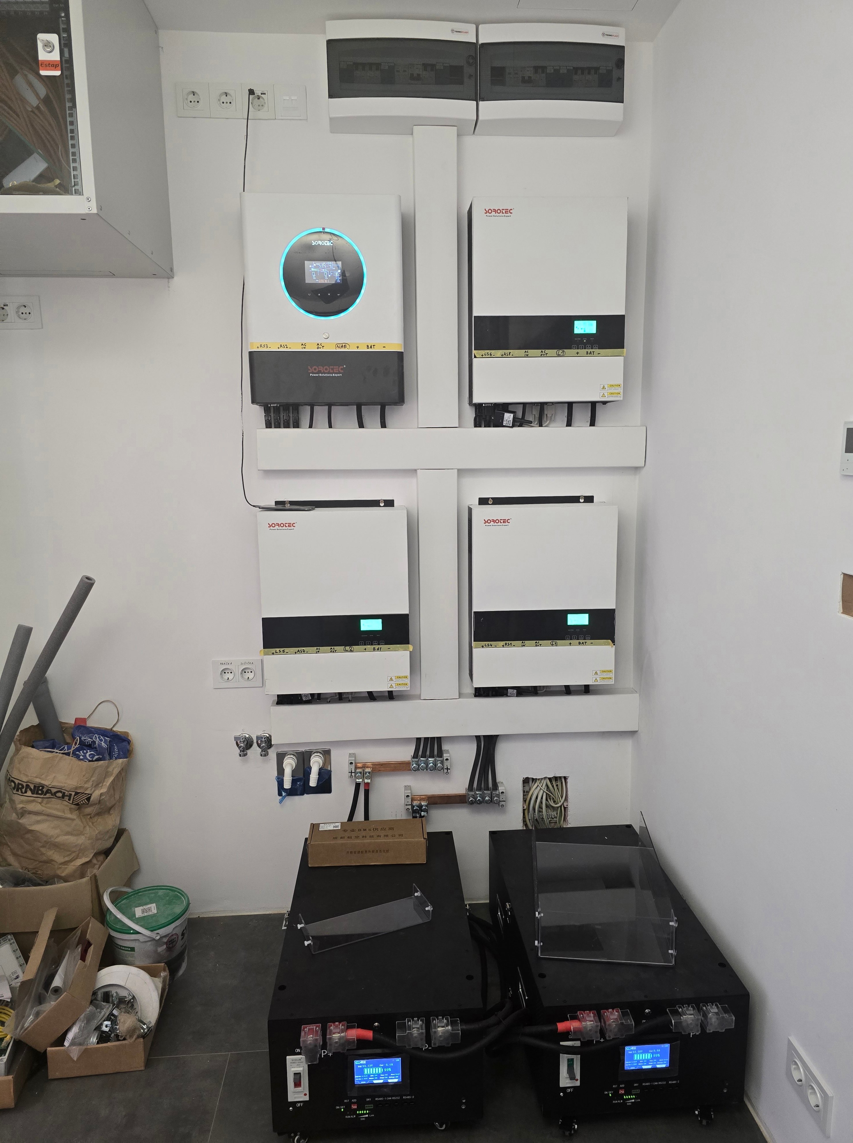

ahojte tak konecne som zohnal super bateriove skrinky Yixiang V2 a spojazdnil elektraren. mam 3 menice starsie Sorotec 8kW pre 3F system a jeden novsi 8kW. ten sluzi len na nabijanie baterii a funguje dobre dnes tlacil 85A do baterii. problem mam s tymi zvysnimi troma menicmi. nechcu mi nabijat baterie. maximalne tak 5A tlacia spolu. a zistil som ze ani nevedia cucat energiu z panelov. lebo ak zapojim teplovzdusnu pistol 2000W tak automaticky cucaju ten vykon z baterii naskoci -20A na baterii. tak som vypol menice a nechal vo funkcii len nabijace baterii ale aj tak vobec nenabijaju. pritom maju uplne rovnake nastavenia ako novsi model bulk 56,8V a float 54V. potom som este prehodil string z jedneho 3F systemu na novy menic a ten z neho dokazal tahat 40A. takze stringy budu v poriadku. netusim ale preco vsetky tri menice nenabijaju bateriu keby 1 alebo 2 ale vsetky 3 to by bola nahoda keby su pokazene. panely davaju vsetky 38V naprazdno spolu na stringu mam okolo 335V na vsetkych cca rovnako.nevie niekto kde moze byt problem s nabijanim? dakujem pekne

Ale vždyť ty regulátory/měniče/nabíječe mají displej. A na něm snad něco ukazují. Ukazují, že jsou připojené fv panely? Ukazují nějaké napětí stringu, které vypadá jako Voc nebo Vmppt? Ukazují že je připojena baterie a ukazují její napětí? Jsou ty měniče navzájem propojeny, nebo každý pracuje na své fázi a o ostatních neví?

na displeji ukazuje ze su pripojene stringy aj ich napatie 335V. prudy z nich ale ukazuje len 0,1A-0,2A pricom panely vedia davat okolo 10A max. ten jeden novsi model mal 8A v pohode zo stringu. na menicoch svieti kontrolka CHG akoze nabijanie a INV menic je vypnuty. menice su navzjom spojene na 3F system cez komunikaciu a vytvaraju 3F siet. vsetky menice su spojene + na zbernici a - na druhej zbernici.. zo zbernice mam napojene baterie. zatial bezi len jedna druhu este balancujem prvy krat. ale vravim ze aby som nasiel chybu tak menice som vypol. ziadny 3F system vobec neni zapojeny tak funguju len 4 MPPT regulatory.. teda 1 funguje ten novsi.. a 3stare nefunguju nenabijaju.. vsetky menice vidia bateriu ukazuju na nej napatie. komunikaciu ale medzi bateriami a menicmi nemam ziadnu..

No a když je máš zapojené jako 3 f, tak co říká manuál? Obvykle spolu nepotřebují komunikovat, obvykle nesmí být propojeny kabelem pro sdílení proudu a každý by měl mít na vstupu svou fázi. Prostě když máš tři měniče a chceš 3f výstup, tak každý zapojíš úplně samostatně a s ostatními, kteří jsou na jiných fázích ho nepropojuješ (pokud návod netvrdí opak) .

ahoj paralelne zapojenie my funguje dobre pekne my vytvaraju 3f siet s posunutym sinusom. presne takuto schemu mam pre 3 menice. tam problem nemam. mne nefunguje iba nabijanie baterii. proste ked menice vypnem su z nich mppt nabijace baterii a neviem preco davaju len 1A ked ten stvrty novy striedac dava 85A.
bateria mala rano 70% asi okolo 53V.

To je dobrý vtip, mít osm polí a dobíjí jen dvě. V čem je problém? Takový systém má určitě podporu na telefonu a nabíjení je řízeno podle snímače pro relativně malou baterii aby se neupekla. Protože mít 26kWh baterii pro 39,4kWp pole je docela maso pro tak malou baterii. Takže je to MPPT určitě nějak regulované podle BMS nebo plc do kterého jde to napětí a proud baterie.
Edit: jedna baterie má shozený jistič.

ake napatie baterie ukazuju jednotlive menice?
prejdi si este raz vsetky nastavenia v menicoch.
popripade vsetko vypnut, odpojit a skusit jeden z menicov pripojit ako 1F, ci takto nabehne. pozor na tu komunikaciu a nastavenia

ahojte tak nakoniec som kupil 3 novsie easun 11kw. tie uz nabijaju baterie bez problemov vsetko vyzeralo ok pri prvom spusteni az kym nezapadlo slnko. stale mi zacali pipat vsetky 3 menice a blikala kontrolka panelov na nich ze raz tam je napatie a potom neni. toto trvalo asi hodinu a pol.. potom ked bola uplna tma tak uz bolo vsetko v poriadku. na stringu ked som vypol istic bolo okolo 242V az 90V podla toho ako sa stmievalo. ale ked som istic zapol skakalo to od 0 do 70V neviem preco. ked bola uplna tma uz to nerobilo vobec nic a vsetko bolo zasa v poriadku. nestalo sa dakomu nieco podobne? prikladam aj videa:

Vypni v menu měniče to pípání jestli to ruší. Nebo ho nech jen na jednom, ať to nemáš třikrát. Jinak při slabém osvětlení (ráno/večer) se regulátor pokusí něco vyrobit, tím poklesne napětí na fv panelech a regulátor přestane vyrábět. Tím napětí stoupne, bedna pípne ž ejsou připojeny fv panely a regulátor se opět (marně) pokusí něco vyrobit.

takze to neni ze by sa nieco mohlo pokazit? ked to stale zopina a vypina?
a este mam jednu otazku kazdy z tychto troch menicov vie dobijat tusim 120A max z panelov.. mam 2 baterie po 16x 280Ah. ako by ste nastavili bms a nabijanie? teraz mam zozaciatku nabijanie max 100A na bmskach a na menicoch len 30A co je dokopy 90A. vsetky stringy mam juho vychod. keby zvysim dobijanie na 100A na menicoch tak dokopoy by dobijali 300A do baterii (asi, este som to neskusal). tak keby nastavim dobijanie na bmskach na 150A tak by to mohlo byt v pohode. lenze potom sa jedna bateria dobije prva a na jednu by zostalo 300A z menicov. ta bmska by sa snazila ustrazit maximalny dobijaci prud 150A ale nemoze sa nieco pokazit? dakujem

To je spousta celkem základních dotazů.
1. BMS se nastavují tak, aby zasáhly jen proto, aby předešly poškození baterie.
2. Měniče (tady ty easun) se nastavují tak, aby nabíjecí napětí (a proud)bylo pro baterie bezpečné. Nastavení max. nabíjecího proudu je lepší si ověřit za pěkného počasí aby se nepřekračoval dovolený proud do baterie (a aby to vydržela BMS).
Aby nebyl proud překročen a energie nezůstala na střeše, končí to často nějakou automatizací, která zapne nějaký spotřebič (boiler, topení, ...) a tím proud do baterie poklesne.
