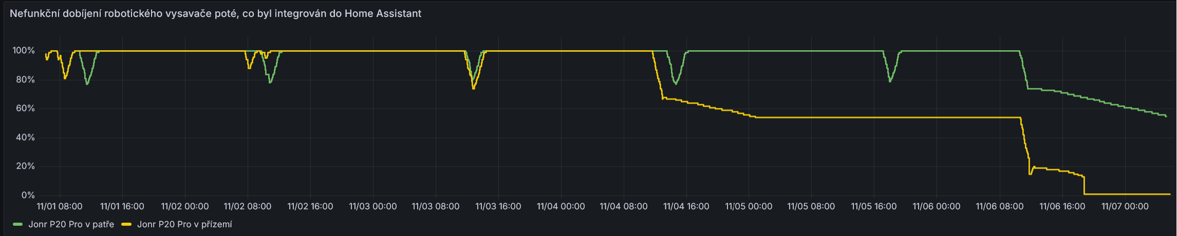

Tak jsem zkusil ty dva JONR P20 Pro přidat do HA přes integraci Xiaomi Home + Xiaomi Cloud Map Extractor. Po pár dnech u nich přestalo fungovat dobíjení. Když jsem tato zařízení z HA odstranil, dobíjení se obnovilo. Příčinu proč to nejde to nezahlásí, takže někdo by hledal chybu ve vlastním zařízení a snažil se ho opravit/reklamovat. Takže ovládání/plánování činnosti zůstává přes mobil a mobilní aplikaci Xiaomi Home. Naštěstí se dají ovládat/sledovat z více mobilů.

Jak jsi spokojeny s vysavacem?rva píše: pát lis 07, 2025 6:35 amTak jsem zkusil ty dva JONR P20 Pro přidat do HA přes integraci Xiaomi Home + Xiaomi Cloud Map Extractor. Po pár dnech u nich přestalo fungovat dobíjení. Když jsem tato zařízení z HA odstranil, dobíjení se obnovilo. Příčinu proč to nejde to nezahlásí, takže někdo by hledal chybu ve vlastním zařízení a snažil se ho opravit/reklamovat. Takže ovládání/plánování činnosti zůstává přes mobil a mobilní aplikaci Xiaomi Home. Naštěstí se dají ovládat/sledovat z více mobilů.

A nemůže být problém v tomto?:rva píše: pát lis 07, 2025 6:35 amTak jsem zkusil ty dva JONR P20 Pro přidat do HA přes integraci Xiaomi Home + Xiaomi Cloud Map Extractor. Po pár dnech u nich přestalo fungovat dobíjení. Když jsem tato zařízení z HA odstranil, dobíjení se obnovilo. Příčinu proč to nejde to nezahlásí, takže někdo by hledal chybu ve vlastním zařízení a snažil se ho opravit/reklamovat. Takže ovládání/plánování činnosti zůstává přes mobil a mobilní aplikaci Xiaomi Home. Naštěstí se dají ovládat/sledovat z více mobilů.

Klidně to může být něčím takovým. U moderní elektroniky se těžko zjistí, co je tam naprogramované. Tyto moje vysavače jsem při uvádění do provozu registroval na Xiaomi serveru v Německu a přes něj probíhá asi i veškerá komunikace mobil - server - vysavač.
Ale třeba je problém v tom, že u integrace Xiaomi Home není uveden JONR mezi podporovanými typy.
Spokojenost? Jo, oba fungují jak mají, tak čisté podlahy u nás nikdy nebyly (zvláště kolem zdí pod nábytkem, kam se nikomu s vysačem moc nechce). A to přesto, že po baráku běhá spousta koček. Jak těch čtyřnohých, ze kterých byly chlupy všude, tak dvounohých, kde ještě musí dojít ke zlepšení. Cokoliv totiž od nich odpadne na podlahu, vysavač to chce pozřít - kromě ponožky jsem i ještě jemnější látky vymotával z koleček robota. Přes Ali jsem dokoupil spotřební materiál, zatím nebylo potřeba nic měnit.
