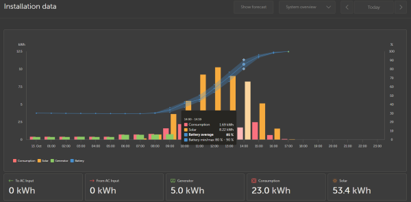

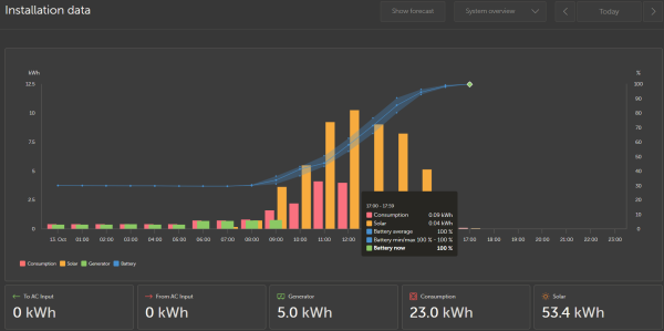

Dnes jsem měl čas, tak jsem sledoval proud do aku. Těsně před resetem SoC na 100% (z 99,2%) do akumulátorů teklo něco přes 8A při 55,2V, pak proběhl reset a nejnižší proud, co jsem zachytil byl 5,8A. Chvíli se ještě drželo napětí 55,2V, pak se vypnuly regulátory a čekají, až napětí aku spadne na 53,6V - odběr domácnosti je jen cca 300W, tak to chvíli bude trvat. Chová se Ti to podobně, nebo máš něco špatně nastaveno a reset na 100% proběhne dříve, než je akumulátor nabitý? Podobnou událost jsem zažil před 2 lety a byly to špatně nastavené podmínky pro reset SoC.
Výše jsi dával obrázek z VRM s otázkou, jestli proběhla synchronizace, tak si myslím, že ne, protože je tam velký rozptyl Battery average min - max.
U mě dnes vypadá graf takto: Třeba na 15. hodinu je Battery average 85%, min/max 80%,90%
Po resetu je tam jedna hodnota, 100%, bez odchylek min/max. Předchozí plné nabití akumulátoru bylo 4.10., takže ta odchylka měření SoC vlivem driftu asi není nijak velká.

Díky Pibi, máš pravdu, to zní logicky, při synchronizaci by to mělo být na 100% a alespoň na moment zcela spojené bez spodní a horní hranice SOC.
Nyní jen dobíjím a jsem na DS, zítra synchronizace proběhne. Přenastavil jsem to maličko, hodně mě dovysvětlil Migel, kterému ještě jednou děkuji.
Tak to zas budu sledovat chvilku. Je pravda že synchronizace neproběhne, pokud v ten moment, někdo něco zapne a to napětí tam nezůstane pár minut a padá rychle dolů.
Ale stejně nevím jak často bych to měl nechat, pokud aktivně vytěžuju = nenechávám tak zároveň synchronizovat.
Vytěžování jednou za týden vynechat ? Ale když zrovna nebude hezky, taky k synchronizaci nedojde.
No trošku chytřejší jsem ale i nejsem
