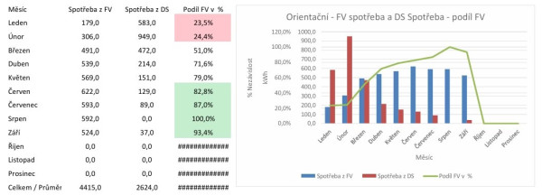

Přibližná výroba a spotřeba za září - kde jsem nakonec přicucnul do bojleru a domácnosti 36,99kWh ze sítě.
Nyní je zas počasí super a baterka se drží nad 70% = velká spokojenost i v září :D
Teď už jen nějaká ta lepší automatizace, páč z nedostatku času na FV nic nedělám a zásuvku od prioritního bojleru přepínám na síť ručně :lol: ale to není nic hrozného - vzhledem ke prioritě kterou má oproti předchozím rokům právě bateriové uložiště a ne voda.
Prioritní bojler už teď stejně zůstane na DS a FV bude při přebytku pouze předehřívat bojler 2.

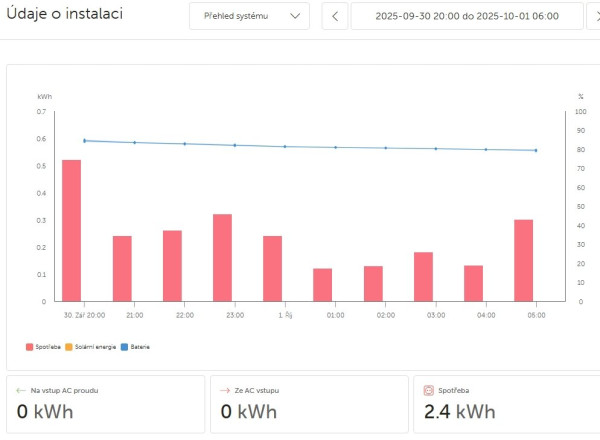

Spotřebu v noci jsem korigoval a přibližná je nyní každý den od 20:00-06:00 cca 2,4-2,5kWh :D a lepší to nebude, těch píč..nek tady máme prostě víc :lol:
TV běží každý den do 22-23h a protože máme Skylink přes internet, tak je u toho ještě starý a dost žravý PC - to se taky časem změní, zase jsem musel vyměnit ventilátor na chladiči je jen otázka času kdy klekne úplně už má nyní 10let.
