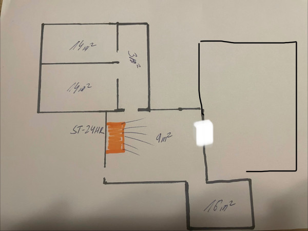

Ahoj nema nekdo zkusenost s umistenim klimatizace pro chlazeni do chodby viz nakres(m2 jsem radsi napsal neodpovida to meritku
). Jde mi o chlazeni v lete loznice a pokoje. Muzu mit za lepsi penize tohle https://allegro.cz/produkt/klimatizace- ... 7379952188
Vim ze lepsi by byl multisplit ale nechce se mi davat 40-50tis
Diky

Je tam kompresor Gree tak by to mohlo neco vydrzet

ja by som ju dal do tej uzkej chodby, aby fukala rovno do tej 9 a 16m miestnosti, zaroven ti chlad zatecie aj do tych 14m izieb.
inac vcera som na slovenskom bazosi nasiel klimatizacie Weber (vraj invertorove) za smiesne peniaze.
netusim co to je za vyrobcu, stitky na masinach su v polstine, nikde som nenasiel co za kompresor to pouziva, ale napr cena 449€ za 5kW (3,5kW za 349€) split to asi normalne prichylim pod strechu na skusku...
pouziva to med 6 a 10mm,takze da sa ti kedykolvek vyhodit na likvidaciu a nahradit mojou oblubenou Mitsubishi, alebo cimkolvek inym.

Ja ten Saturn 3,5kw objednaval kolegovy za 5800,- a za tu verzi 8,2kw chteji 10 000,- chci ho do te velke chodby protoze naproti tomu jak jsem ji nakreslil je jeste obyvak 60m2 takze kdyz otevru dvere chladil bych i ten. Asi nema smysl kupovat slabsi nez tu 8,2kw pro me si myslim:-)

mam klimu v chodbe ale ty to mas hodne clenite. ja mam chodbu cez cely dom, hned pri klime su tri izby a na konci obyvacka s kuchynou. vychladi/ vyhreje to ok ale ide o to aby ti tam ta klima realne dofukla, inak to bude mat slaby efekt. ja ak nastavim lamely napevno tak to moc do tych izieb nechce ist, ak sa ale navoli pohyb lamiel do stran tak to tam pekne dofukne.
tak ako to mas nakreslene to na tie 14 izby nebude mat bohvieaky efekt.
mozno ak by si ju umiestnil oproti tej malej chodbe by to mohlo ist lepsie.
co sa tyka vykonu klimatizacie, moc by som to neprehanal.
ja som kupil "pre istotu" 5kW a zda sa mi to vela.
mam ju vzdy na najslabsom ventilatore inak uz moc fuci a je hlucna, stacila by mi aj ta 3,5kw....

Jeste mam takhle obyvak i kdyz ho nechci chladit primarne tak bych to obcas vyuzil proto tohle umisteni:-)
