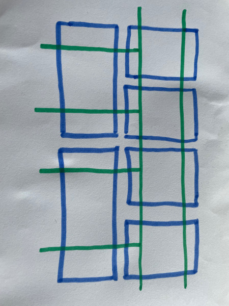

Mam v rade na vysku 8 panelu a budu pridavat 4 na sirku pod a napadlo me ze uchytim jednu stranu profilu pres nerez plochace ke spodni rade profilu viz nakres. Muze to takto byt nebo radeji dve rady profilu pod nove panely? Diky

dve rady profilov, hmm...
pozri datasheet vyrobcu panelov, ci umoznuje montaz na profili po dlhej strane. resp tam kde su zo zadu montazne diery, tak tadial by mal prechadzat profil na ktorom lezia. inac riskujes prehnutie Al ramu a prasknutie panelu pri zatazeni snehom/vetrom.
posledne co viem, ze sa tak dali montovat tak 235W polykrystal od Trinasolar co mam k Sitonu, ale tie maju ram 45mm vysoky a su o dobrych 20cm nizsie ako 405W co mam k baterii.
po spravnosti 99% novych panelov s 30mm ramom, by sa nalo montovat ako si nakreslil, len neviem, ci by som tie konstrukcie spajal k sebe.

Umoznuje obe varianty montaze. Jsou to Ja Solar JAM72S20 455Wp ram 35mm. Mam tam radu 4ks na vysku pod tim 8ks ma vysku a pod tom jsem koupil 4 stejne na sirku. Ale kvuli zatizeni chci profily na kratsi strany jako jsem nakreslil jen haky vychazi mimo tramy takze jsem myslel ze si pomuzu ze chytnu jednu stranu profilu pomoci nerez plochacu k puvodnim profilu a 8 spodnich haku bych chytil na fosny mezi tramy nebo nerez plochac 80cm

toto si v datasheete na paneloch pozri, to je optimalne podopretie profilov a je tam rozptyl (u mna az 50cm), mozno sa trafis na tramy.
v serioznych datasheetoch najdes aj prepocty kolko udrzi Newtnov na tlak ked ho v danych miestach namontujes.

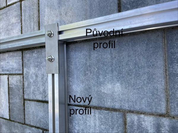

Me spis jde o to jestli to muzu napojit na ty puvodni profily:-)

Takhle nejak jsem myslel napojeni novych profilu na puvodni. Spoj bude smerem ke strese.

Ja mam podobne spojene dva vodorovne profily jednim svislym, a z nej pokracuji dalsi dva vodorovne o asi jednu radu kridlic vys. Nevysly tam haky, musel bych rozdelat vsechno okolo. Ale panely zacinaji az o pul metru dale.

Vodorovne mam spojene pres ty origo Ucka. Me kdyz dam panely na lezaka nevychazi tramy takze jednu stranu bych vyresil takhle napojit na puvodni profily a spodni haky vyresim pres fosny 8 haku misto 16:-) Vlastne to potrebuju jak na foto jen nechci spodni radu profilu na kratsi strane ale chci je jak je znazorneno cervene

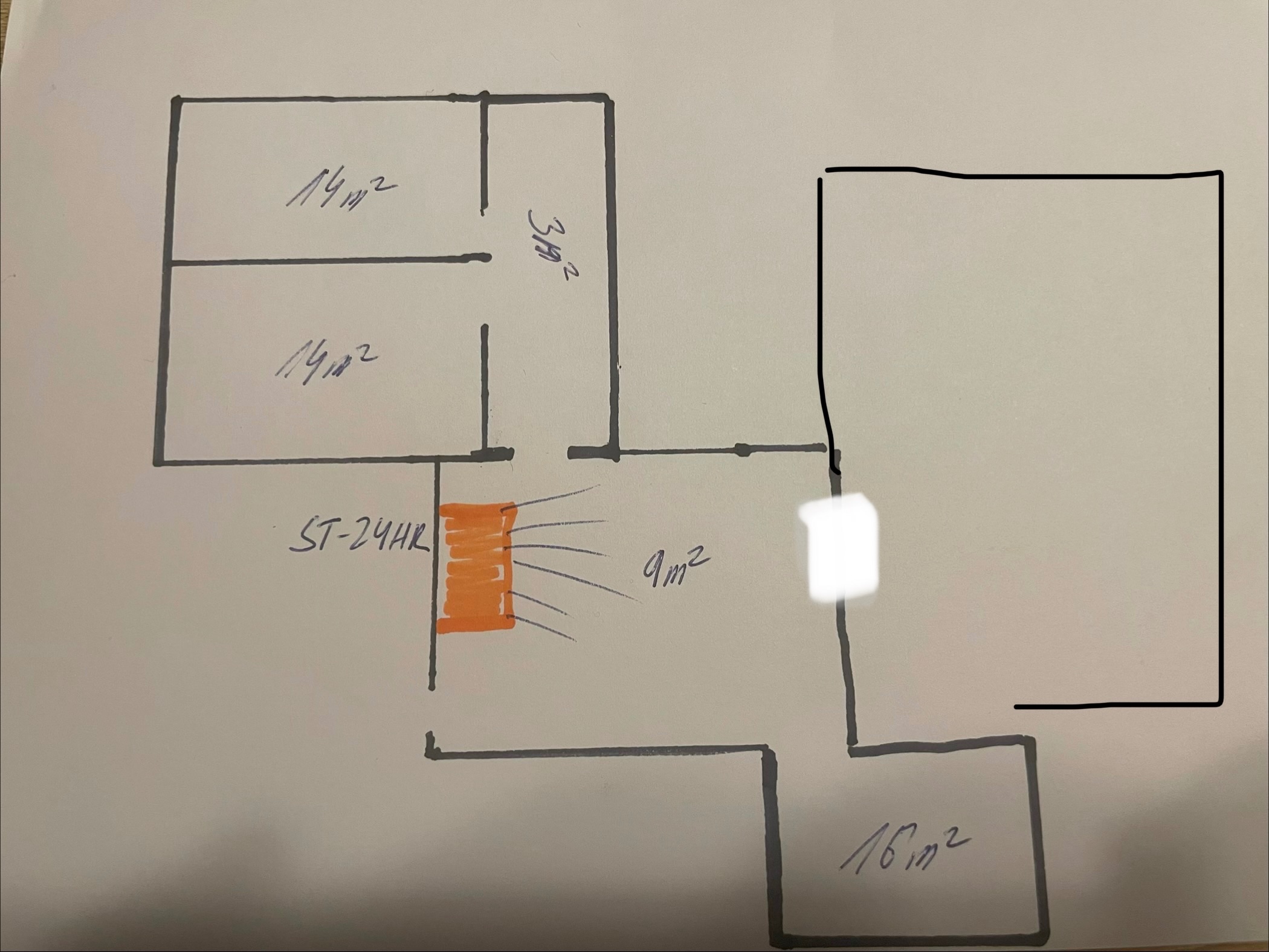

Ahoj nema nekdo zkusenost s umistenim klimatizace pro chlazeni do chodby viz nakres(m2 jsem radsi napsal neodpovida to meritku
). Jde mi o chlazeni v lete loznice a pokoje. Muzu mit za lepsi penize tohle https://allegro.cz/produkt/klimatizace- ... 7379952188
Vim ze lepsi by byl multisplit ale nechce se mi davat 40-50tis
Diky

Je tam kompresor Gree tak by to mohlo neco vydrzet

ja by som ju dal do tej uzkej chodby, aby fukala rovno do tej 9 a 16m miestnosti, zaroven ti chlad zatecie aj do tych 14m izieb.
inac vcera som na slovenskom bazosi nasiel klimatizacie Weber (vraj invertorove) za smiesne peniaze.
netusim co to je za vyrobcu, stitky na masinach su v polstine, nikde som nenasiel co za kompresor to pouziva, ale napr cena 449€ za 5kW (3,5kW za 349€) split to asi normalne prichylim pod strechu na skusku...
pouziva to med 6 a 10mm,takze da sa ti kedykolvek vyhodit na likvidaciu a nahradit mojou oblubenou Mitsubishi, alebo cimkolvek inym.

Ja ten Saturn 3,5kw objednaval kolegovy za 5800,- a za tu verzi 8,2kw chteji 10 000,- chci ho do te velke chodby protoze naproti tomu jak jsem ji nakreslil je jeste obyvak 60m2 takze kdyz otevru dvere chladil bych i ten. Asi nema smysl kupovat slabsi nez tu 8,2kw pro me si myslim:-)

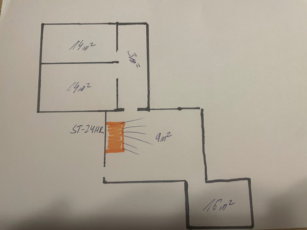

mam klimu v chodbe ale ty to mas hodne clenite. ja mam chodbu cez cely dom, hned pri klime su tri izby a na konci obyvacka s kuchynou. vychladi/ vyhreje to ok ale ide o to aby ti tam ta klima realne dofukla, inak to bude mat slaby efekt. ja ak nastavim lamely napevno tak to moc do tych izieb nechce ist, ak sa ale navoli pohyb lamiel do stran tak to tam pekne dofukne.
tak ako to mas nakreslene to na tie 14 izby nebude mat bohvieaky efekt.
mozno ak by si ju umiestnil oproti tej malej chodbe by to mohlo ist lepsie.
co sa tyka vykonu klimatizacie, moc by som to neprehanal.
ja som kupil "pre istotu" 5kW a zda sa mi to vela.
mam ju vzdy na najslabsom ventilatore inak uz moc fuci a je hlucna, stacila by mi aj ta 3,5kw....

Jeste mam takhle obyvak i kdyz ho nechci chladit primarne tak bych to obcas vyuzil proto tohle umisteni:-)
