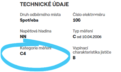

Po výměně elektroměru mám nastavenou kategorii měření C4. Což znamená, že průběhové měření není a v podstatě to slouží jen pro dálkový odečet a případně dálkové vypnutí. Jelikož pro přístup na portál naměřených dat je požadavek na měření C1-C3, tak nemám ani přístup k nějaké statistice - která ani neexistuje - což je uvedeno i v podmínkách PPDS - "měření min. 1x ročně". Takže dál budu poslední den v měsíci chodit s mobilem ofotit stav EE. Případně možná bude povoleno zažádat automaticky 1x měsíčně o dálkový odečet. Celá ta akce je tedy jako koupit si nové auto a postavit ho na dvoře na špalky.

Re: Výměna elektroměru za 4Q
Tak to je divné, protože např. EGD v otázkách a odpovědích uvádí pro měření C4, že jde o offline měření tj. nikoli dálkové, které vůbec nepatří do kategorie pro tzv. chytré/online elektroměry jejichž výměna nyní probíhá. To si asi některý z distributorů při výměně elektroměru zase něco udělal po svém, aby mohl provádět vzdálený odečet, ale přitom nemusel poskytnout data uživateli. To je pěkné svinstvo. Doporučuji se obrátit s vaším případem na ERU, aby se k tomu vyjádřil.
EGD ve FAQ píše:
Až chytrý elektroměr na vašem odběrném místě připojíme k dálkové komunikaci, budeme každý den jeho data odečítat na dálku, vy u odečtu vůbec nemusíte být.
Co znamená typ měření C4?
Jedná se označení klasického elektroměru, který nemá chytré funkce. S takovým elektroměrem nedokážeme komunikovat na dálku a odečet z něj musíme provádět přímo na místě.
EGD ve FAQ píše:
Naposledy upravil(a) Valdano dne pon říj 06, 2025 9:04 pm, celkem upraveno 3 x.
Řekl bych, že ČEZ nabízí změnu měření z C4 na C1, které by průběžné měření a přístup k datům umožnilo.
Podle aktuálního znění níže uvedené vyhlášky pokud máte odběr nad 6MWh ročně tak by to mělo být povinně měřeno v kategorii C1 nebo C2. Rozhodně ne C4. Takže až jim dojde, že to zmrvili a udělali to v rozporu s platným zněním zmíněné vyhlášky tak vám to stejně tak jako tak změní na průběhové měření i když tu nabídku nevyužijete.
Vyhláška č. 359/2020 Sb. o měření elektřiny v aktuálním znění, §5, odstavec 2) a)
(2) Alespoň měřením typu C kategorie C1 nebo C2 musí být měřena elektřina
a) odebíraná z distribuční soustavy na napěťové hladině do 1 kV s přímým měřením a ročním odběrem elektřiny v odběrném místě, v připojené distribuční soustavě nebo výrobně elektřiny přesahujícím 6 MWh,
Výměna je na portálu zobrazena, včetně nového čísla elektroměru. Je možné, že tam nějaká změna ještě proběhne - výměna byla dnes. Ale je mi to fakt jedno.
To C4 tam dle mého názoru nezůstane. Dříve nebo později to změní buď na C1 nebo na C2. Jinak by to bylo v rozporu s výše zmíněnou vyhláškou. Pokud proběhla výměna elektroměru teprve dnes tak je na tu změnu z C4 na C1 nebo C2 ještě moc brzy. Dle mého názoru budou nějakou dobu (možná týden nebo i déle) testovat komunikaci až poté to změní na C1 nebo C2.
