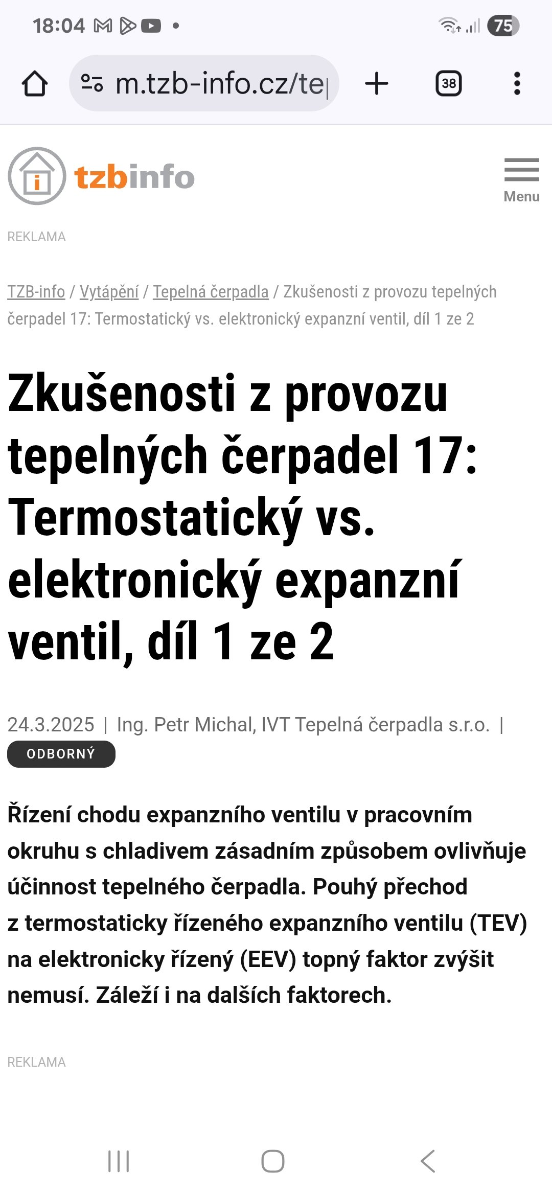

Josse má pravdu, primární úlohou EEV je nenasátí kapalného chladiva a zničení kompresoru. EEV má, ale regulovat PID a podle měnících se podmínek měnit otevření.To ty levné čínské stroje nedělají dobře, jinak by samozřejmě stačilo dát vstřikovací venitl pevně nastavený a EEV by nemělo smysl vyrábět.dusanmsk píše: pát říj 03, 2025 4:49 pmCoze? EEV je predsa z logiky veci az za kompresorom. Jak moze chranit kompresor pred nasatim cohokolvek?
- Příspěvky: 4612
- Reputace: 365
Jinak ĉlanek tady a nejde mi vložit odkaz:
https://vytapeni.tzb-info.cz/tepelna-ce ... dil-1-ze-2
