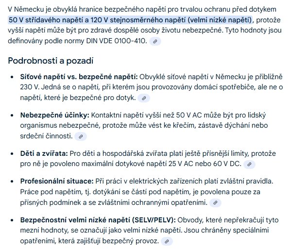

Těch 120V zas bude česká specialita, to my umíme 😂😂😂Jirko jak je to v DE??

Ne, to není žádná česká specialita, to je prostě "bezpečné" napětí. I u těch balkónovek máš max. dva panely. Aby když to nějaký helmut zapojí do série, tak aby to bylo stále bezpečné.
Ta hodnota je tu už desítky let před FV panely.
A tím, že něco operuje s bezpečným napětím, tak to není vyhrazené zařízení. Tj. tím zabije dvě mouchy jednou ranou. Za a) bude to mít bezpečné a za b) si to může namontovat sám.

Doposud jsem nezaznamenal jakékoliv takové hlášky ze stany zákazníků a sám sem po ničem nepátral.
Vůbec o ničem nevím... :dontknow:
A tohle píše Google a AI, což potvrzuje to co píše Cipis

Já jsem utrpěl elektrotechnické vzdělání, tak tuším co je to bezpečné napětí, ale vyžadování u střešních instalací mi moc hlava nebere.Tam je sama o sobě ochrana polohou, stejně jako na sloupech VN.I ten Victron dělá MPPT na lodě 100,150,250V.
Bude stačit ty panely nasvoorkovat po 2ks do rozvaděče a tam to rozepnou v případě potřeby mechanicky spínacím prvkem?

Jak tam může být ochrana polohou, když po té střeše musíš lozit, když to zapojuješ?
To není pro provoz, ale pro montáž. Prostě co tě může zabít, tak je vyhrazené zařízení.
Nevím, proč to furt musíme řešit dokola a dokola.
A baterka v autě či home made baterka o napětí 120+ V je už úplné OT, to si založte na to svoje vlákno.
